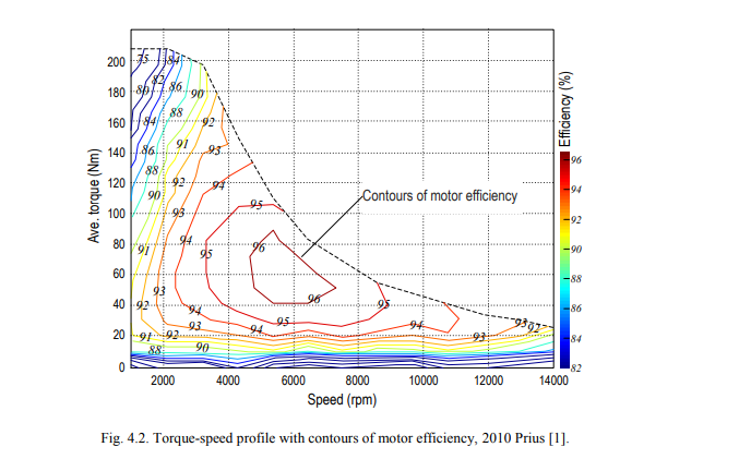

да примени любой трехфазный контроллер. только ДХ поставить нужно.
мотор копия приус второго поколения 650 Вольт. ( там повышайка у них после НикельМетал батареи) фазный ток вроде как 180А
по памяти он 200НМ при 0-2700 об в мин. и до 12 тысяч падает . толи на подавлении поля , толи на противо ЭДС.
ИМХО мотать прийдется. в теории он номинально на 45кВт. мелкий на 12-13 кВт.
мы с такого брали размеры для своего прототипного.
2019-11-05_16-19-56.png [ 80.68 КБ | Переглядів: 11608 ]
