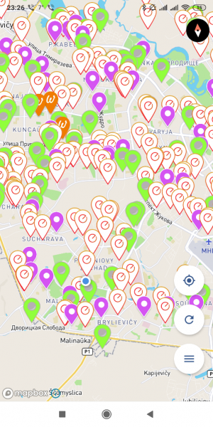

для города не нужна скорость в 200, во многих европейских странах максимум - 50кмч. Будущее за каршерингом, причем за беспилотными авто. Это будет подавляющее большинство автомобилей, да и сейчас большинство автомобилей сосредоточено в городах, а для них мотор-колеса - это то, что доктор прописал. Вечером выезжаю с работы, на стоянке стоят каршеринговые машины, бери - не хочу. Уже задумываюсь, а надо ли мне личный авто, со всем его гемором?!

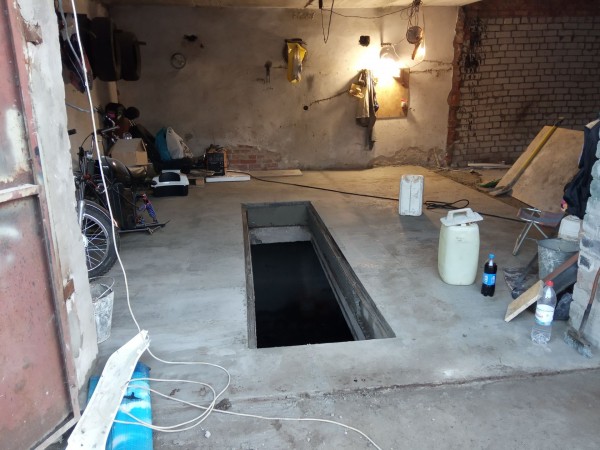

Залили бетоном половину помещения, готовим вторую, вывозим хлам.

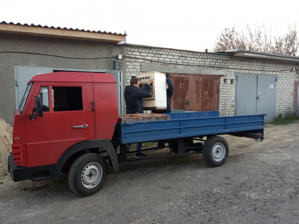

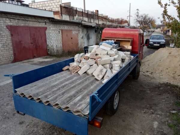

А что именно про автомобиль? Недавно просили больше фоток с грузом, вот я и выкладываю. Сегодня нагрузили рекордное количество груза (строительный мусор), сколько точно не скажу, но существенно больше, чем 25 мешков с песком, повезла. Я считал, что тема отражает применение этой техники на практике и показывает, что она реально работает и решает задачи.

Да, моменты есть, машина ещё не закончена, необходимо поставить дворники и боковые стекла, также открытый вопрос с печкой, склоняюсь к воздушной Вебасто. В ходе применения в строительстве выявилась потребность в самосвальным кузове, в идеале с трёхсторонней разгрузкой и откидывающимися легкосьемными бортами тк иногда нужна платформа для негабаритных грузов. Это удорожит машину, но в дальнейшем существенно облегчит жизнь владельцу.

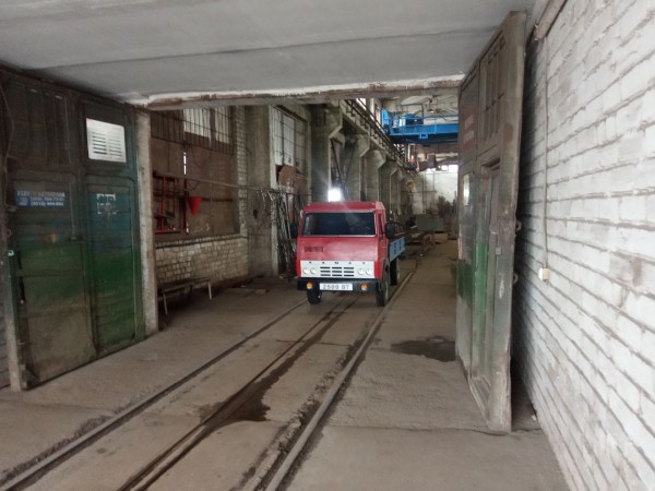

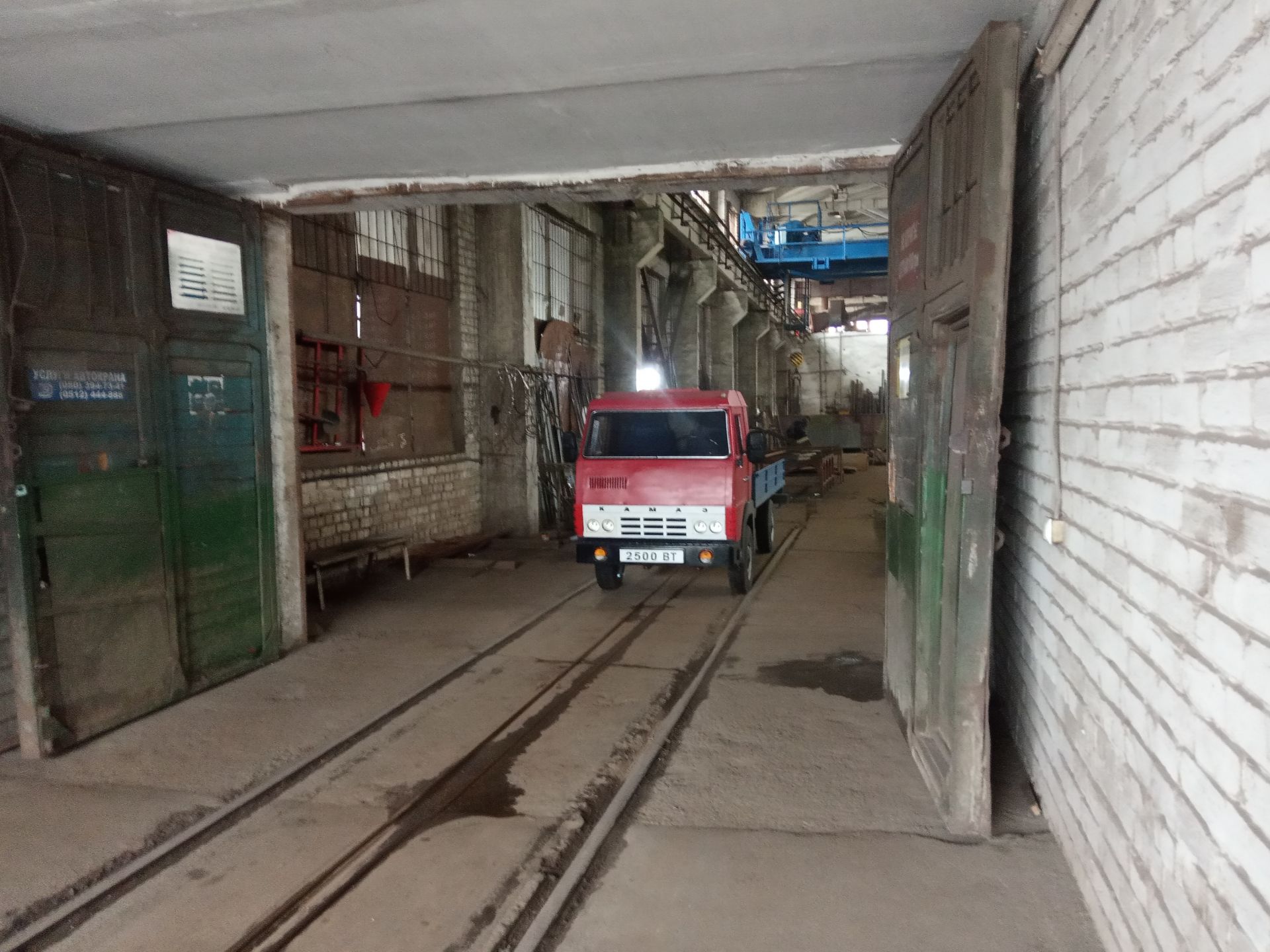

На погрузке металлом в цеху предприятия. Рельсы на полу стандартной колеи.
