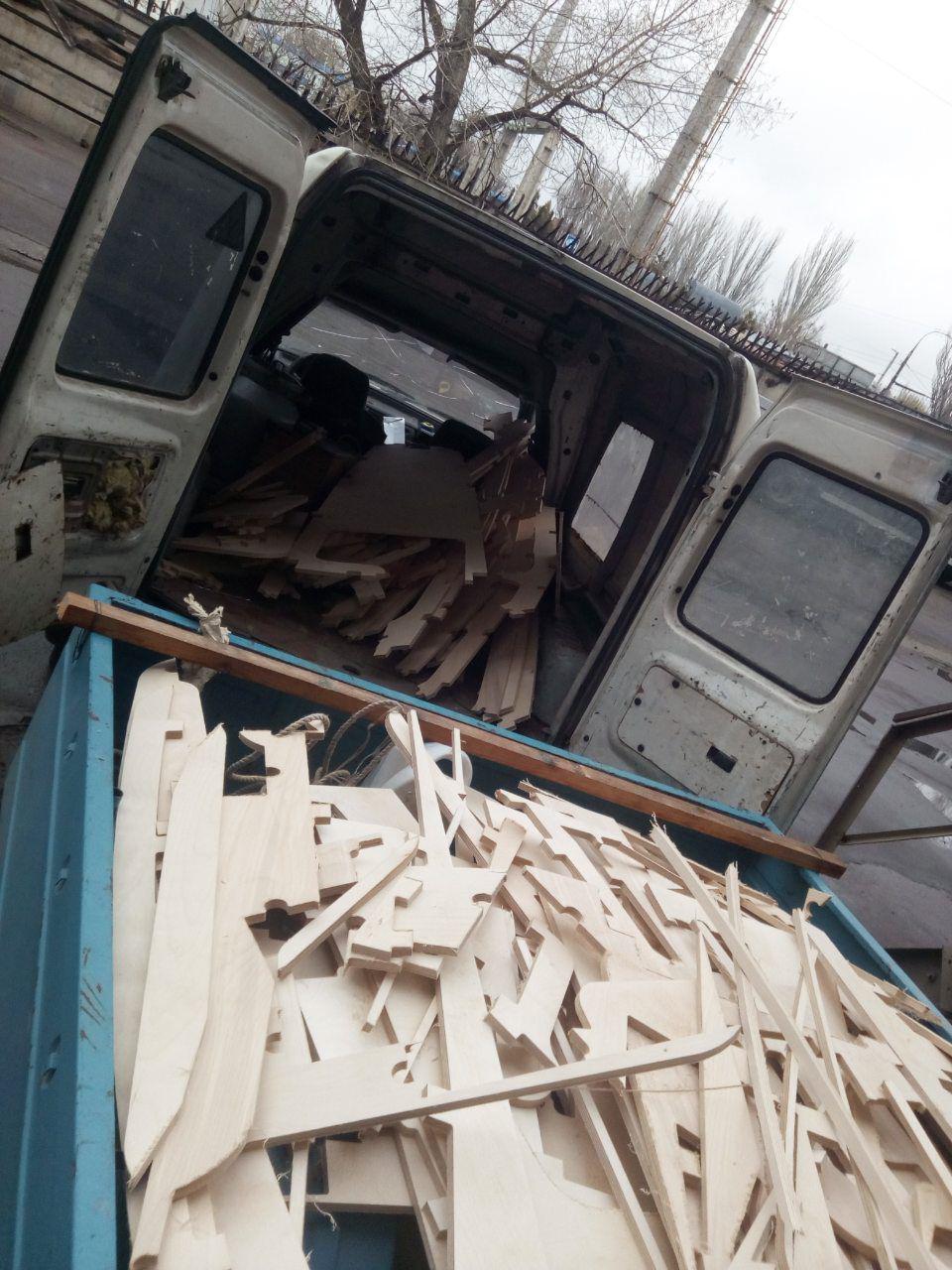

Сейчас есть много компаний предоставляющих порезку на ЧПУ под заказ - цена вполне гуманная. Так что наличие ЧПУ не обязательно - доставить транспортными компаниями такой небольшом объем фанеры не проблема.
Вот заказывал порезку 21 листа 12мм фанеры стандартного размера по 1250х2500 мм, получилось 12к грн.
photo_2019-12-11_16-06-21.jpg [ 189.38 КБ | Переглядів: 13863 ]
А автор утверждает что одного листа хватит. Не сложно подсчитать сколько будет стоить порезка одного листа. Еще надо добавить стоимость материала (довольно дешевый) + доставка.
