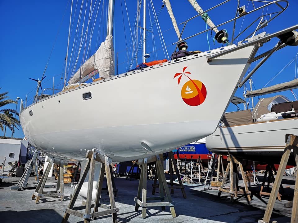

Маленьких лодок уже достаточно много есть на электроприводе, а большие пока еще редкость. Нашел одну интересную, о которой хочу написать. Может кому-то пригодится чтоб решиться на тоже самое.
Сама лодка - Atlantic 49, водоизмещение 13 тонн
boat1.jpg [ 104.84 КБ | Переглядів: 20276 ]
boat2.jpg [ 118.75 КБ | Переглядів: 20276 ]
Описание проекта по которому построена лодка https://sailboatdata.com/sailboat/atlantic-49

4) ДВС генератор - нету и не будет, владельцы даже необрастающей краской не красят корпус, чтоб быть полностью "зелеными".
5) Солнечные панели - 1200Вт стационарных + 800Вт съемных.
6) Ветрогенераторы - два SilentWind 400+ https://www.silentwindgenerator.com/en/product/silentwind-pro-48v/
Начинают что-то вырабатывать при ветре от 5 узлов. По факту они мало что дают, по сравнению с рекуперацией под парусами и солнечными панелями.
7) Рекуперация под парусами дает 1-2 кВт, жаль не указали на какой скорости.

Пишут что им не требуется зарядка от розетки. Понятно что 90% движения под парусами, ведь это парусная лодка.
Страница владельцев лодки, охотно делятся информацией и успехами https://www.facebook.com/Alvejakten
Недавно пересекли Атлантику с этим конфигом, без происшествий.
Делали тест на максимальную скорость:
Встречный ветер 10 узлов, течения не было. Скорость относительно земли, по GPS - 7,5 узлов, потребление энергии 27,5 кВт.
На 3 кВт мощности идет 3,5 узла при встречном ветре 5 узлов
