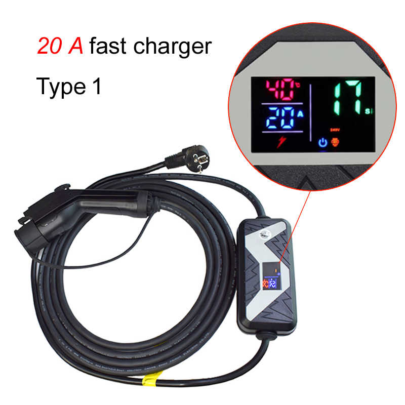

Всем привет.
Посоветуйте зарядку на лиф 13 года, 90% что родной в комплекте не будет.
Может кто пользовал такого плана. с поднебесной
Китайская зарядка
В пятницу распродажа, скидка не большая но все же есть, отзывы вроде положительные.
Или посоветуйте что поинтересней.
С ув.

Краще візьміть з вибором режимів. В мене 8А - 16А - 32А. Користуюсь всіма в залежності від можливостей мережі та як швидко потрібно зарядити. За 300$ на Ali є 10-16-20-24-32.

1. ChargeU
2. EcoFactor

Купи через магазин https://faraday.in.ua/zariadni-stancii- ... perenosni/
Часть прибыли с него идёт на поддержку клубной сети EV-net
