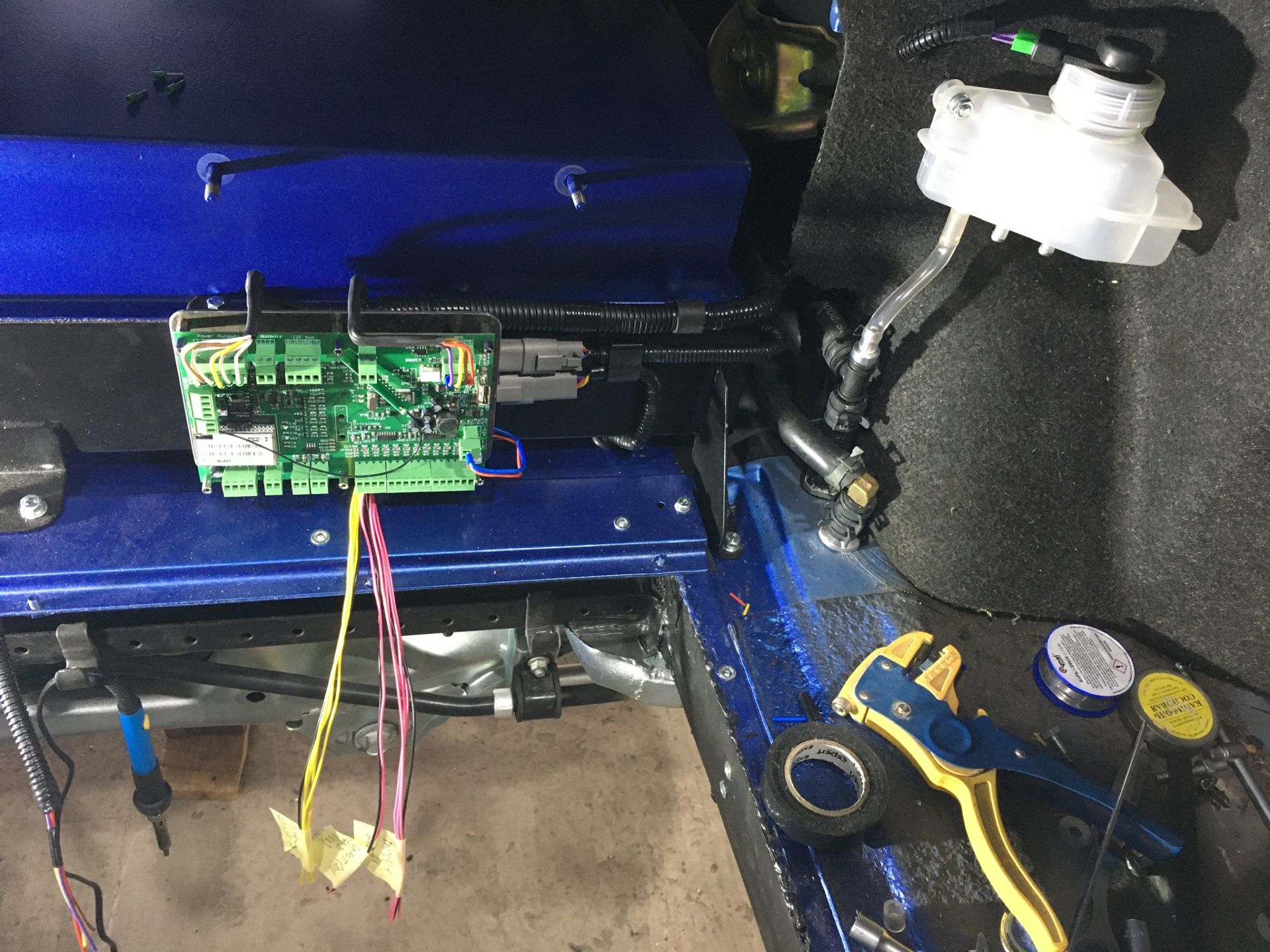

...вот пока единственное фото этого устройства
136313E5-9826-4B55-A388-9271C66B73A1.jpeg [ 421.65 КБ | Переглядів: 17455 ]

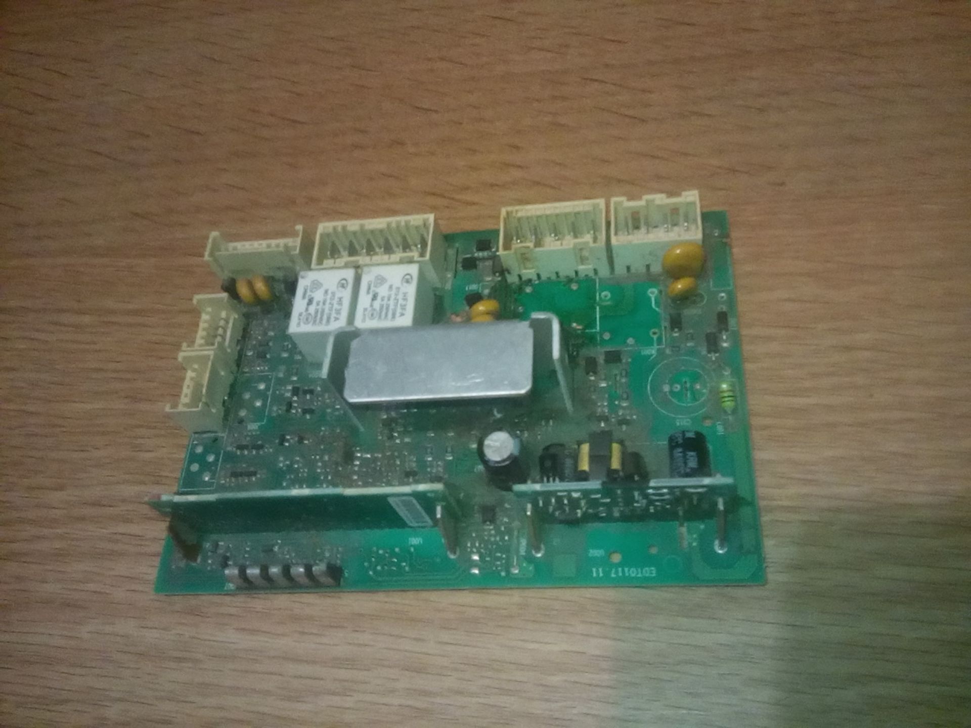

#96400Повідомлення 04 січ 2020, 23:44
Похоже на блок от стиральной машины :)
IMG_20200104_233925.jpg [ 270.83 КБ | Переглядів: 17437 ]

По многим вопросам разобрался:
- подключение BMS
- управление контакторами,зарядкой,контроллером
Не понятно пока следующее:
- какие типы датчиков можно подключать непосредственно на вход speed?
- для того, чтобы дисплей отображал символы (поворотники,габариты,свет...короче основной «набор» любого Авто)
какие входы нужно задействовать?
- для отображения частоты вращения двигателя - что,куда,как?
- реализуемо-ли снижение яркость свечения экрана при включении габаритов и если да, то как?
- как уйти от «сенсорности» в управлении отображением на кнопку(-ки), джойстик и т.п.?

Итак ,почти со всеми своими вопросами разобрался. В общих чертах:
- для датчика скорости подходит ДПРВ он же датчик фаз (в частности от ВАЗ). Конфигурацию на выбор. Принцип и характеристики одинаковые.
1C3495C8-FF16-4E3D-8A41-50074389F50F.jpeg [ 21.01 КБ | Переглядів: 17041 ]
A22497F1-7280-46EC-ACC1-430FC228093E.jpeg [ 17.68 КБ | Переглядів: 17041 ]
 Заголовок повідомлення: Re: Car-PC от Романтика
#97375Повідомлення 21 січ 2020, 18:30
Подключается : сигнальный - на один из пинов разъема speed.
плюс и минус - на соотв. пины разъемов с маркировкой GND и +5В
#97376Повідомлення 21 січ 2020, 18:34
Для отображения сигнальных символов (поворотники,габариты,свет,ручник,уровень ТЖ и масса других по желанию) используются разъёмы Input . Доступно 12 пинов. Если не хватит, есть ещё входы с опторазвязкой Input opto
