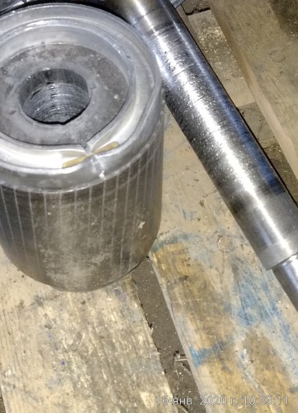

Новый движок сотого габарита $150, перемотанный $450. Работа та же, мелочь даже геморннее мотать и собирать, чем крупняк. Только что стоимость меди слегка больше. Вот и подумалось, что возможно это цена уже с контроллером. Да, вот только что сотку разобрал, работала с частотником. Шпонку ротора съело

#96996Повідомлення 16 січ 2020, 13:08
А откуда там шпонка? Оно запрессовывается
#97008Повідомлення 16 січ 2020, 18:12
Звідки: Minsk, Great Litva
Да, действительно, шпонки не было. Только паз на всю длину ротора.

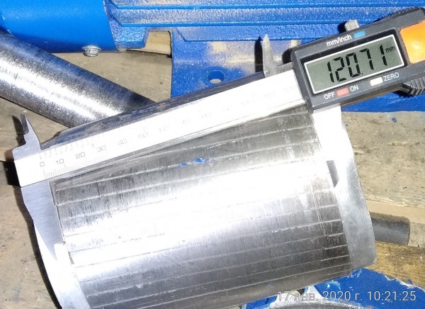

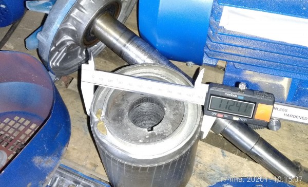

Litvin писав(ла):
Если Вас не затруднит, подскажите пожалуйста диаметр и длину активной части ротора, не могу найти такие данные чтобы сравнить со своим моторчиком. Спасибо!
Birel, конкретно этот двигатель Могилев, 100L6.
IMG_20200117_102125.jpg [ 440.74 КБ | Переглядів: 22558 ]
IMG_20200117_101537.jpg [ 406.29 КБ | Переглядів: 22558 ]

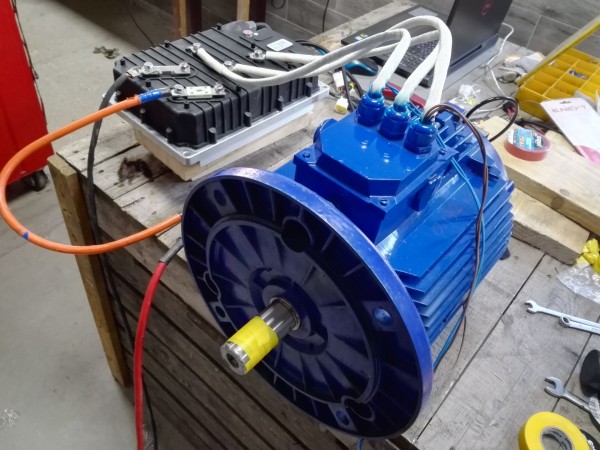

Можем предложить комплект на базе двигателя АИР71М4 .В комплекте с контроллером Келли , двигатель может отдать от 3 до 9 кВт , при скорости до 6000 об/мин .
Двигатель на базе АИР80В4 ,может выдать в нагрузку от 6 до 18-20 кВт , при 6000 об/мин .
