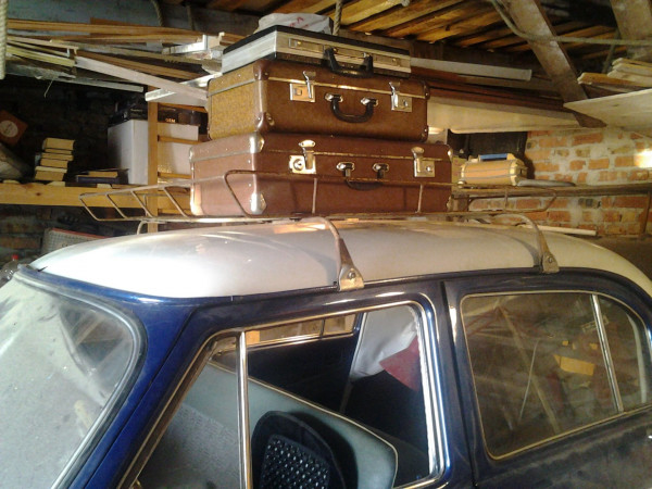

Проэкт продвигается очень медленно потому что отпуск закончился. Хочу хотябы выехать из гаража, осталось восстановить торпедо и посталю кислые уккумы с електростанций и аппаратуры, они не боятся полного разряда и гарантия 5 лет. Правда они работают с 2017 года. И вот присобачил такой внешний интерьер

Korney писав(ла):
Там случайно не "кислые" АКБ ? :lol:

Там Большая совецкая энциклопедия, Военная энциклопедия, Инструкция по экплуатации ГАЗ 21, бутылка денатурата и пачка сигарет Полёт, сигареты Друг не нашёл.

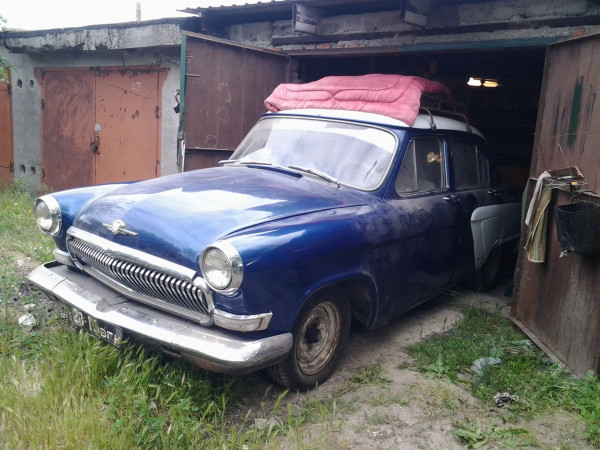

Сегодня первый раз выехал из гаража на электротяге и заехал задним ходом. Всё работает

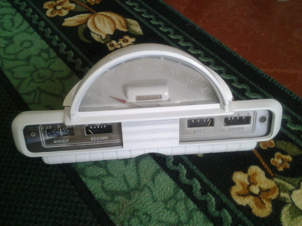

Наконец то Покрасил спидометр, собирал пол дня. Сегодня буду ставить контактор на включение питания с тяговых акумов
