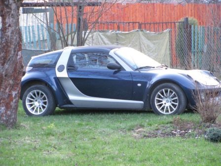

Я одобряю вашу идею. Предложу вам сначала нарисовать пару будущих прототипов и выставить на голосование. Потом нарисовать ра2сположение двига и римерные зарактеристики и также зделать. А вот расположение 2х пасажиров один за одним, мне не не очень. Я бы предложил вам чтото подобное на смарт родстер зделать. Оно и превлекательней выглядит и устойчивей. И СП можно больше поставить для увеличение пробега.
