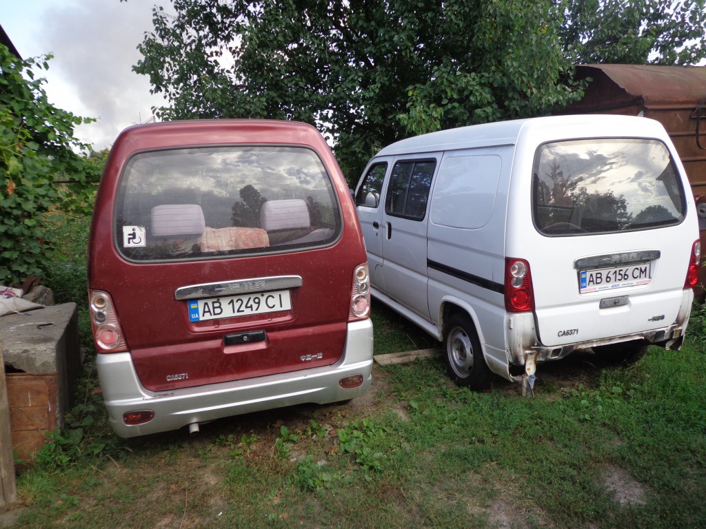

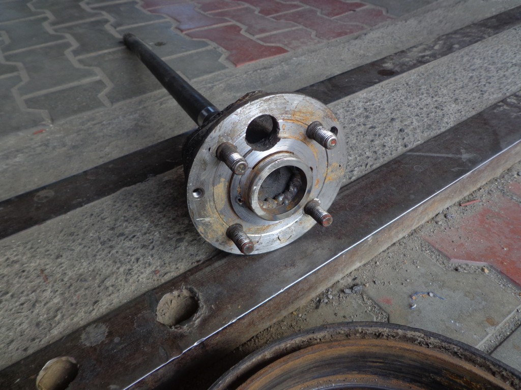

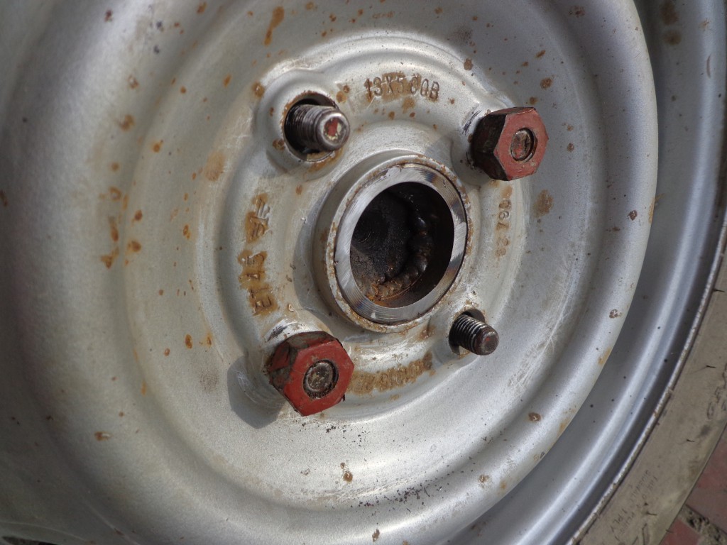

Всем доброго дня. Имея уже некоторый опыт постройки "электричек"(http://electricmobile.org.ua/forum/view ... =33&t=1595) и огромную неудержимость кататься на альтернативе,был приобретен "китайчик"(даже два,но"тендер" выиграл белый) с большой крышой под СБ,и идеей установки мотора без коробки(ориентируясь на проект с Александра Туз viewtopic.php?f=26&t=1560).

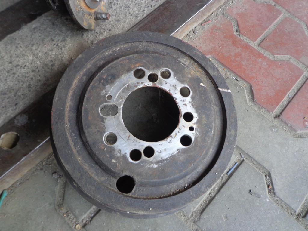

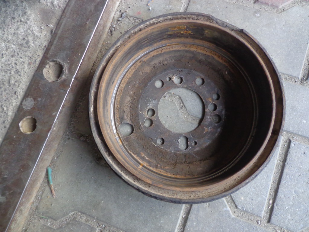

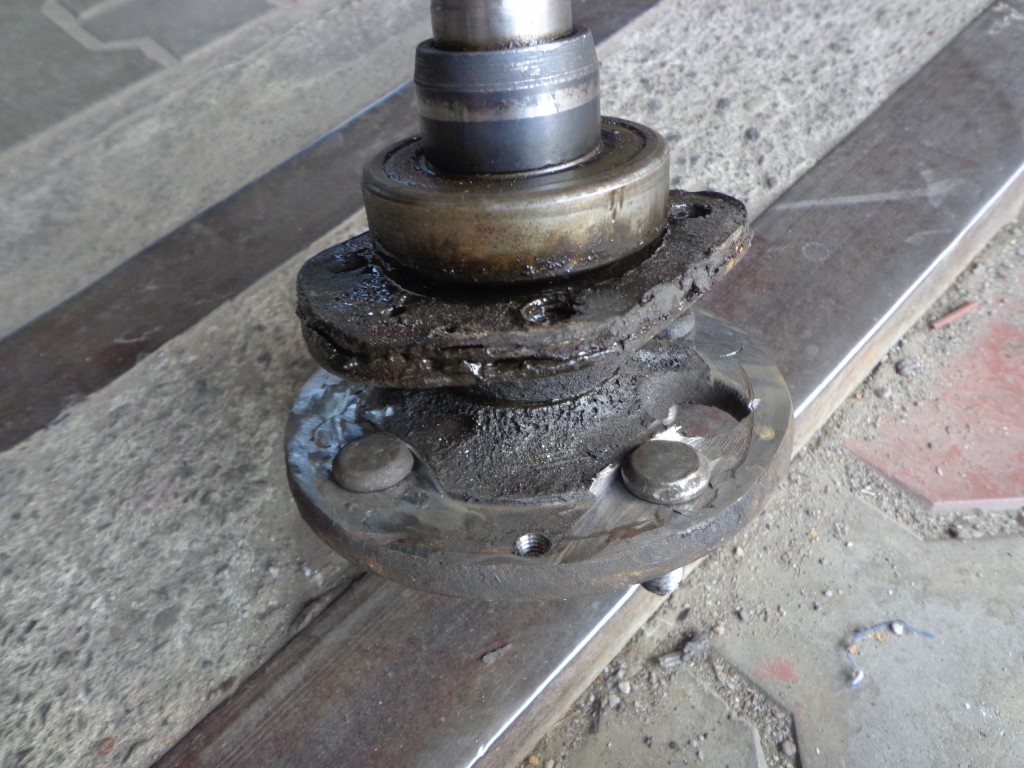

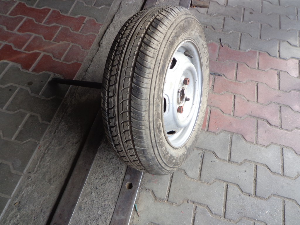

Подана заявка в МРЭО на его переоборудование и консультируясь с Александром(за что ему огромная благодарность) был куплен москвичевский мост с передачей 1:39(родной 1:51) и подгонкой его под родные диски.В общем лед тронулся...

Я-бы избавился от барабанов (задн.мост). Они у Москвича (как впрочем и на других авто) довольно капризны и тяжелы. Переделка на дисковые несложна,хотя и потребует усилий и немного средств.

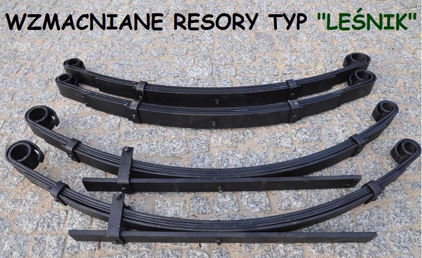

Можно совет всем кто переделывает минивенчики под электро и ставит задний мост от москвича: ставьте сразу и рессоры от москвича... Обосную: пока еще родная рессора живая еелучше продать за хорошую цену и накупить на эти деньги 2 комплекта москвичевских рессор и перегнуть концы под размер сузи-фав... это очень просто-разбираете на листы-отдаете кузнецу и говорите-от центра 50+50см... проушины перегнуть под родные втулки(москвичевские) и сделать концы плоскими... при сборке пакета просто подкоренные обрезаешь по месту болгаркой чтобы чуть выходили за проушины... если уж очень хочется-перегнуть и подкоренные с загибом за проушины коренных... я сам ездил и езжу на родных рессорах и на перегнутых москвичевских-скажу вам-москвичевские работают мягче!!! родные заточены под груз и всего 3 листа и один прямой для поддержки... Еще один плюс есть в этой переделке-вернее 2-3... выбор этих рессор очень разнообразен-от 6-8 разной жесткости... можно использовать и под груз-от пирожка так и для комфортной езды как на лимузине... еще один плюс-втулки-саленблоки в проушинах у москвичевских все одного размера(все 6 штук на рессору)-стоят копейки... можно и более твердые поставить-полиуретан!.. на родных сузи=фав только задние одинаковые-передние приходится точить из жиговских 08....решать вам... но я для себя сделал выбор! Даже жена как стали ездить на переделанных москвичевских сказала что машинка стала мягкая и упругая....вот как то так... есть желание-можно сделать загибы подкоренных как на самурае...
Вот этот бы совет ,да и раньше...брали мост на разборке,там ресор немерено было..

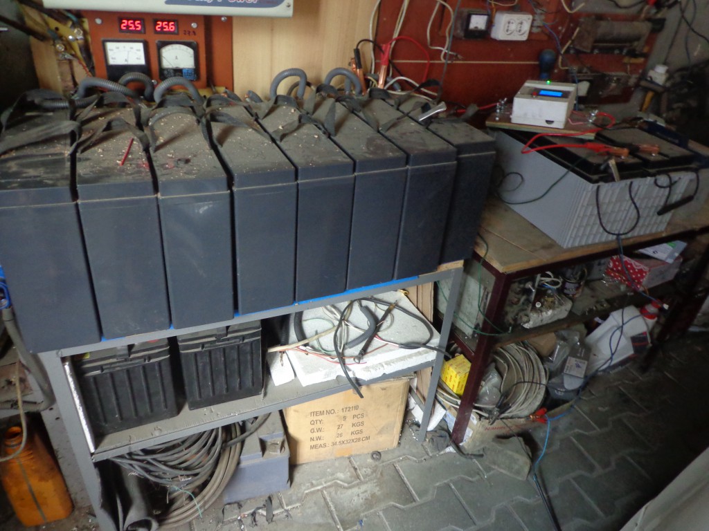

Сейчас у меня расчетная мощность АКБ 125в/120А/ч - планирую поднять напряжение до 160в.
