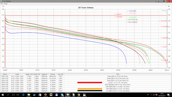

Решил потестить разные пальчики на предмет нагрева в процессе работы. В наличии есть электронная нагрузка с током до 4А и подопытные.

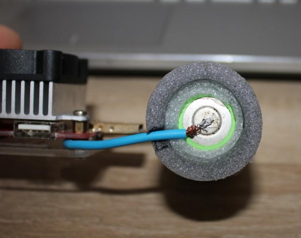

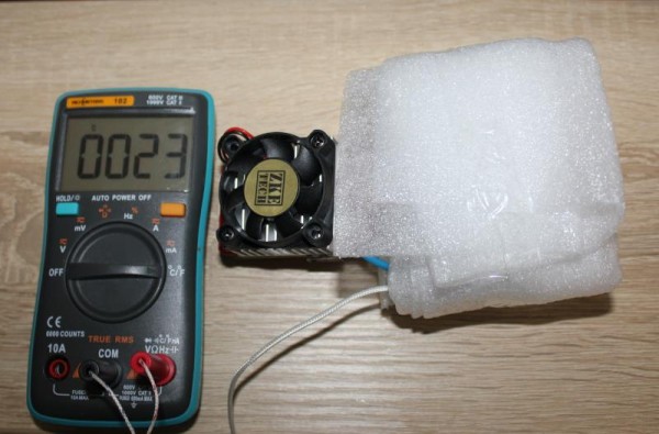

Пальчики нежно укутаны в термоизоляцию.
Изоляция1.jpg [ 54.02 КБ | Переглядів: 75317 ]
Изоляция2.jpg [ 63.04 КБ | Переглядів: 75317 ]

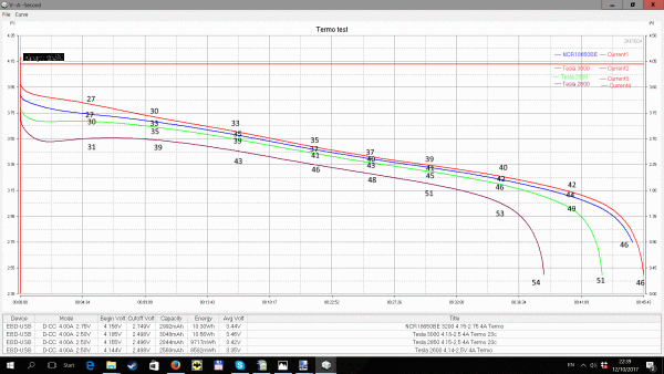

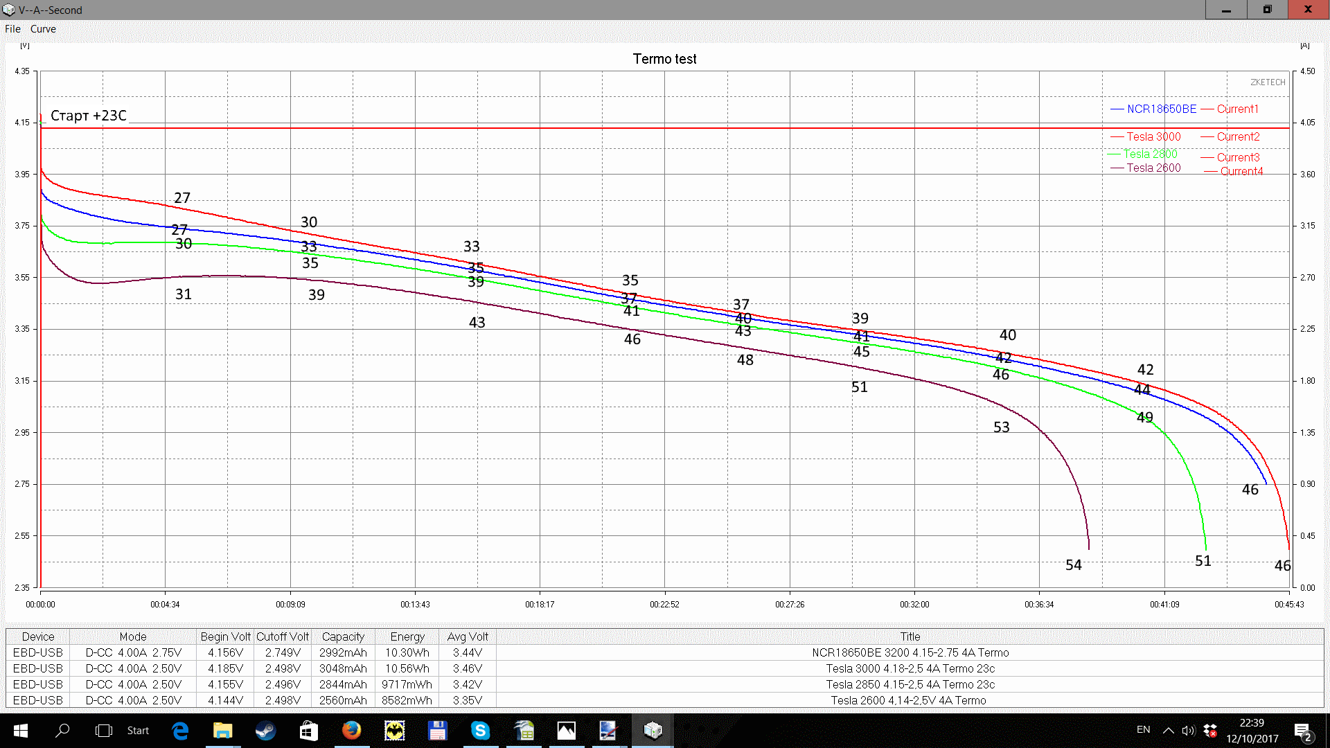

Температурный график в процессе разряда первых четырех
Температурный график Tesla 3000, 2800, 2600, NCR18650BE.gif [ 100.56 КБ | Переглядів: 75317 ]

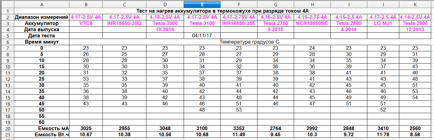

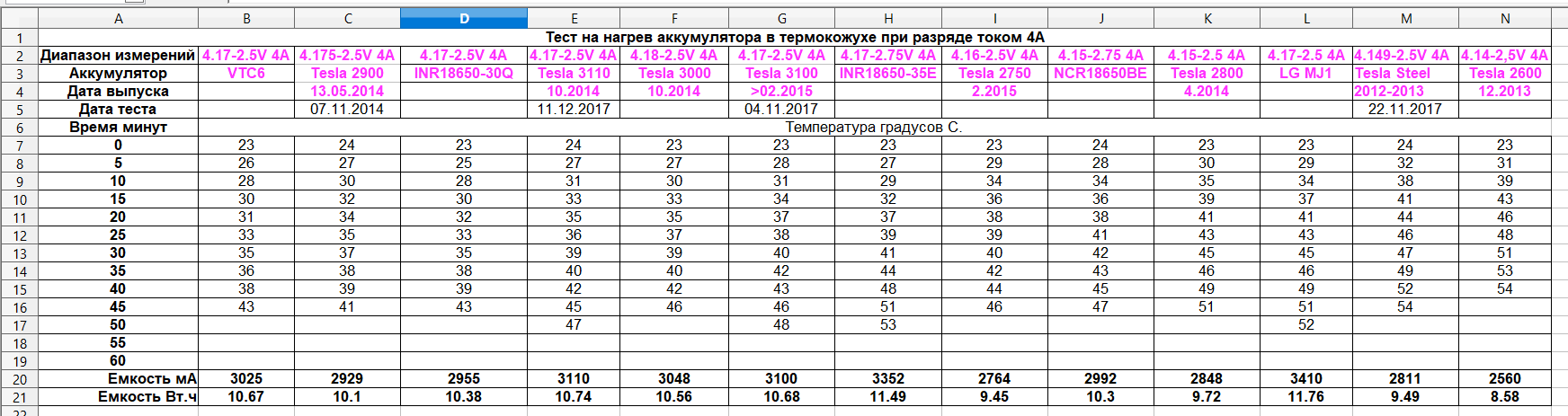

Общая таблица 13 элементов.
Таблица нагрева 6.gif [ 47.65 КБ | Переглядів: 74696 ]
Termo 8.gif [ 92.84 КБ | Переглядів: 75285 ]

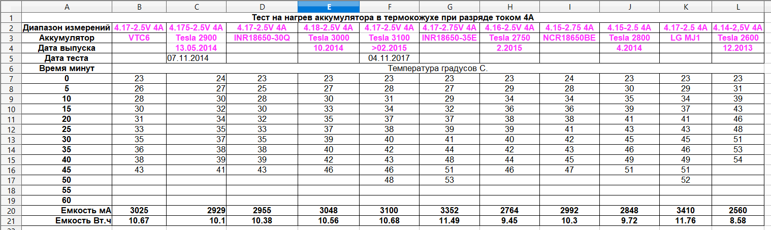

#44538Повідомлення 26 жовт 2017, 18:45
Добавил еще один элемент от теслы. По словам продавца 02.2015 года. Небольшая емкость, но маленький нагрев. В таблице Tesla 2750. Удивлен. Думал нагрев на прямую зависит от емкости.
Таблица нагрева 2.gif [ 36.02 КБ | Переглядів: 75151 ]

#45040Повідомлення 05 лист 2017, 00:23
Добавил новый элемент от теслы в таблицу Tesla 3100 выпуск после января 2015 года. Модуль с пластиковыми боковинами. Покупался больше года назад поэтому получается практически с новой машины. Так же оплатил электронную нагрузку на 20А. Приедет, будем жарить по настоящему.
Таблица нагрева 3.gif [ 39.28 КБ | Переглядів: 75045 ]
Все таки существуют элементы емкостью более 3100мА. Попался случайно за разговором с парнем у которого покупал термоусадку, пока моя едет от добрых китайцев.. Попытаюсь завтра выяснить дату выпуска модуля.

#45174Повідомлення 07 лист 2017, 16:50

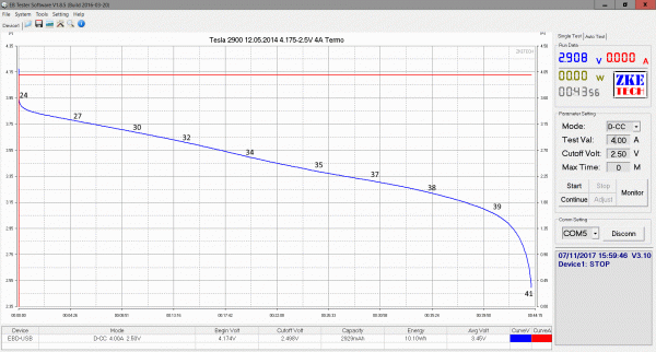

Новый элемент на тесте. В таблице Tesla 2900. Дата выпуска 13.05.2014г. Нормальная емкость и Минимальный нагрев из всех тесламодулей, что у меня были. Жаль, что эти элементы будут работать в повербанках.
Tesla 2900.gif [ 123.79 КБ | Переглядів: 74967 ]
Таблица нагрева 4.gif [ 41.8 КБ | Переглядів: 74967 ]
сейчас на разрядке модуль 01,10,2014г и мне кажется он будет рекордсменом по емкости и минимальному внутреннему сопротивлению. Просадка при 3A при включении нагрузки 0,15В, до 4,03В, а обычно 0,25-0,38В

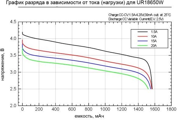

Есть ячейки энергетические, а есть силовые. Разная химия и разные характеристики. При 2С силовая ячейка меньшей емкости отдаст больше энергии чем энергетическая ячейка. (см характеристики разряда) viewtopic.php?p=45127#p45127

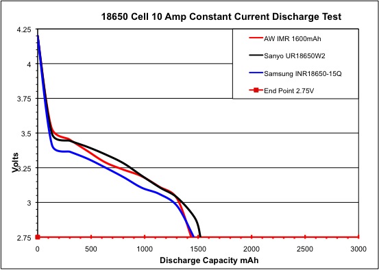

Да я не категоричен, только предполагаю. Собственно, опираясь на эти графики:
discharge_current.jpg [ 47.29 КБ | Переглядів: 74892 ]
3cell_test.jpg [ 46.41 КБ | Переглядів: 74892 ]
