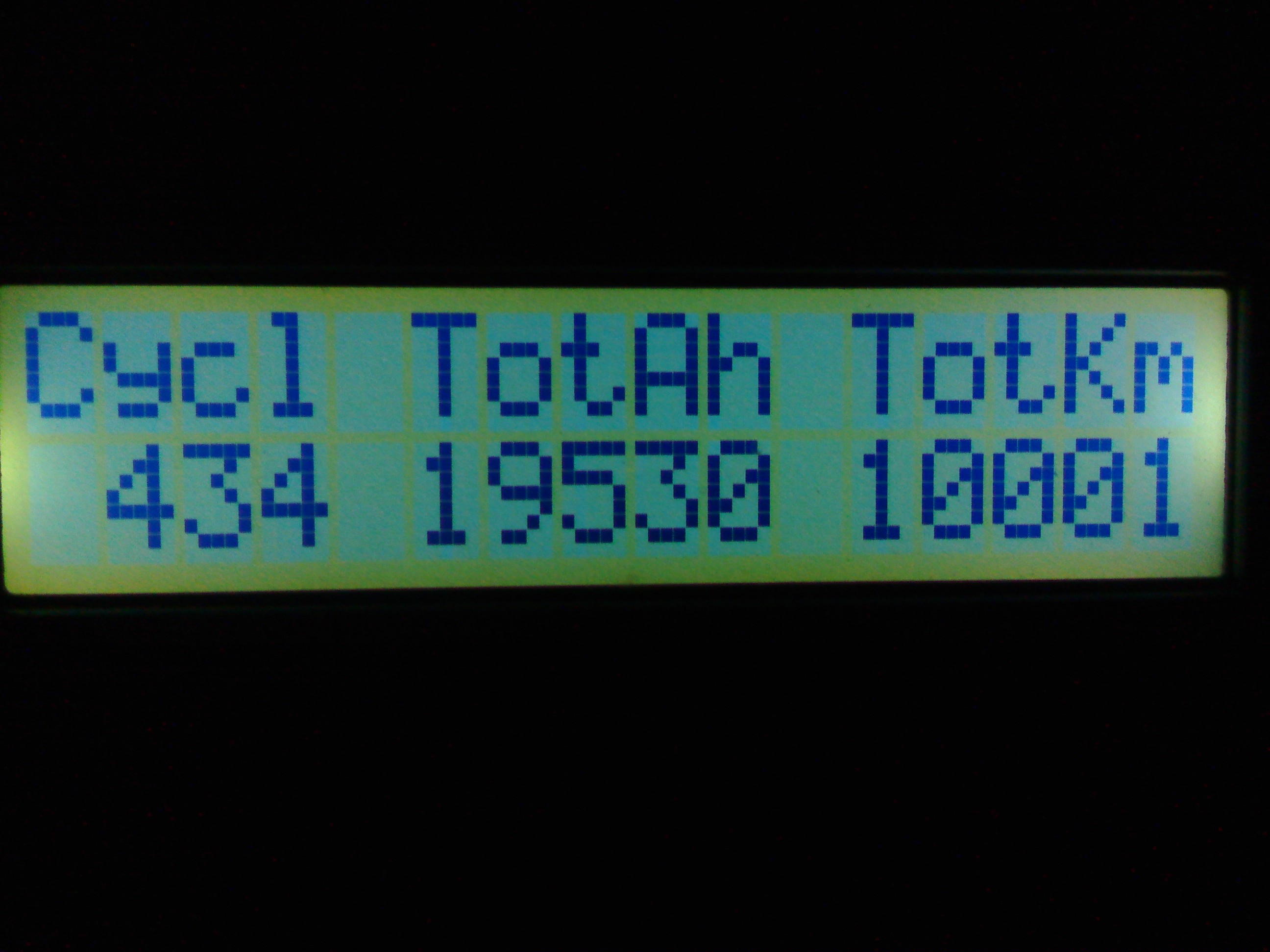

Вчера исполнилось 10 000км. на липолях.
Батарея чувствует себя нормально, падение емкости не замечено.

Эти данные очень полезны для ориентировки СЛЕДУЮЩИХ., Но лучше -подробнее.
 Заголовок повідомлення: Re: Таврия Пикап (AND)
#1949Повідомлення 08 квіт 2014, 14:28
Засновник клубу
Да, подробнее бы: - АКБ "Турники"?
- какой общей мощностью, емкостью?
-сколько времени они работают?
-как эксплуатировались зимой?
-какие разрядные токи допускались в пике и в номинале?
-какой суточный пробег в среднем? При средней скорости?
-какой процент стоимости уже оправдали?
Пожалуйста. Просто сам уже поглядываю на них, может действительно начать с небольшого кол-ва, пусть и небольшого пробега? Кстати, какое мин. кол-во их надо, чтобы проехать 20-25 км, при мощности двига, как у Вас?
У меня болгарин 6,3/75/14.

Кстати, "довольные обладатели батарейки на Li-Po :D " (AND, Batiskaf), планируете ли со временем подменивать ячейки? закупаете ли подмену? они же не вечные, все таки 500 и 1200 циклов это не мало. Как планируете подменивать? Есть ли ячейки уже подубитые?
#2813Повідомлення 26 трав 2014, 23:07
Дякував (ла) 3 Подякували 41
Конечно не вечные.
По идее надо периодически разбирать батарею и проверять каждую "котлету".
Это довольно затратно по времени. Это работа на зиму, если не ездить зимой.
Бракованной была только одна котлета и ту заменил поставщик.
Пока что падение емкости и разбега не замечено поэтому батарею не разбирал и котлеты не тестировал.

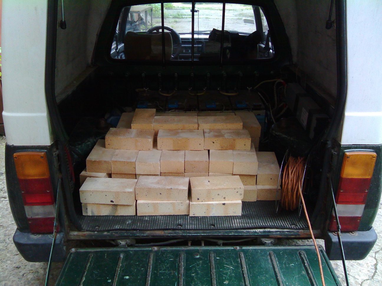

Сегодня при очередной поездке на дачу привез немного груза и вот что получилось.
Груз 234кг ( 65 кирпичей)
Пробег 46.92км
Расход 89.79 АЧ
Средний расход 106.0 ВтЧ/км
Макс. скорость 68 км/ч
Средняя скорость 45.7 км/ч

Это означает, что не столько вес, сколько скорость съедает ценные кВт-ы?
#3331Повідомлення 24 черв 2014, 22:54
Звідки: Киев / Симферополь
Судя по всему да. Учитывая особенности аэродинамического сопротивления будки при скорости выше 50 км/ч.
