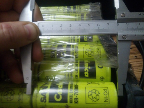

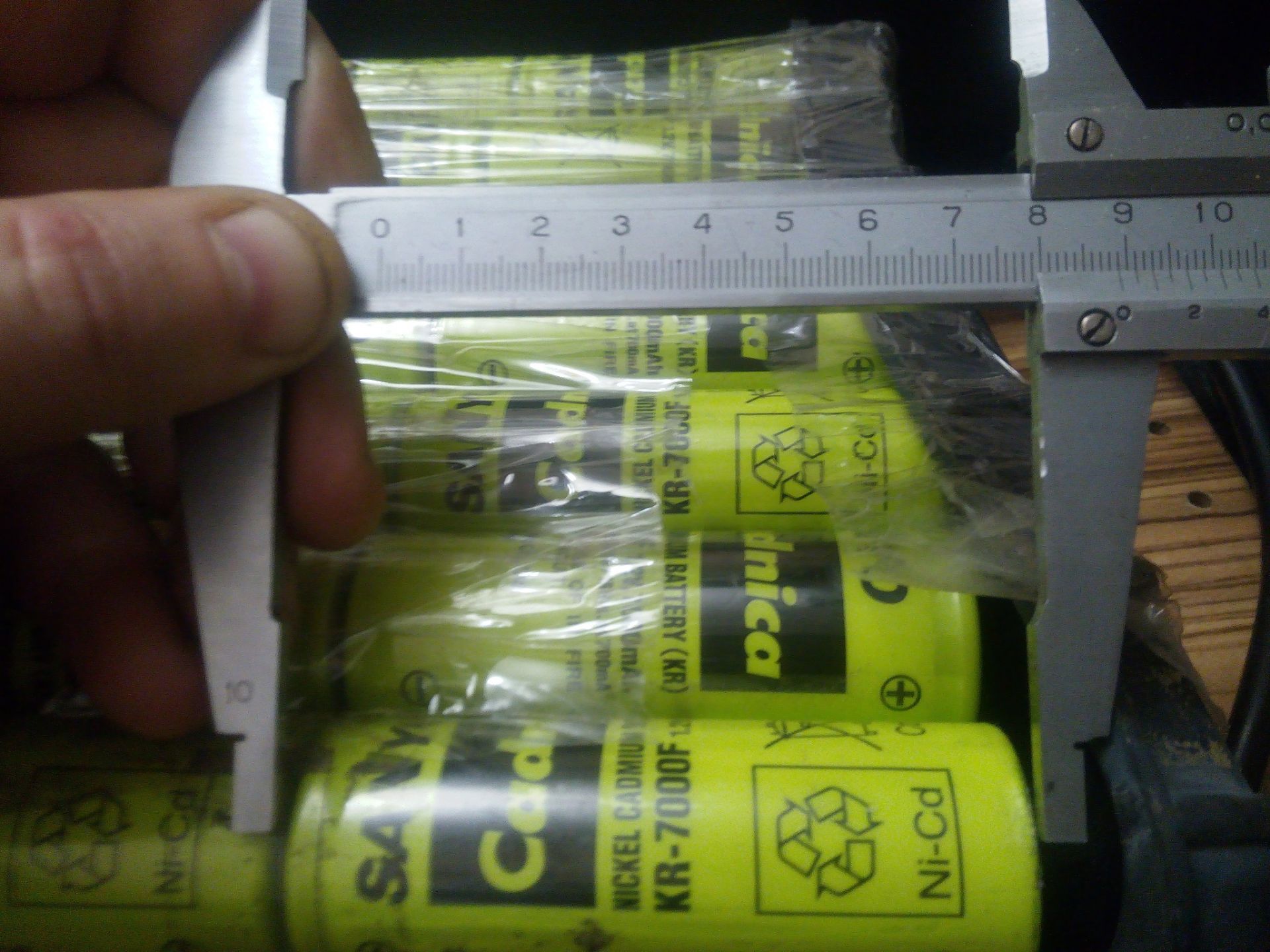

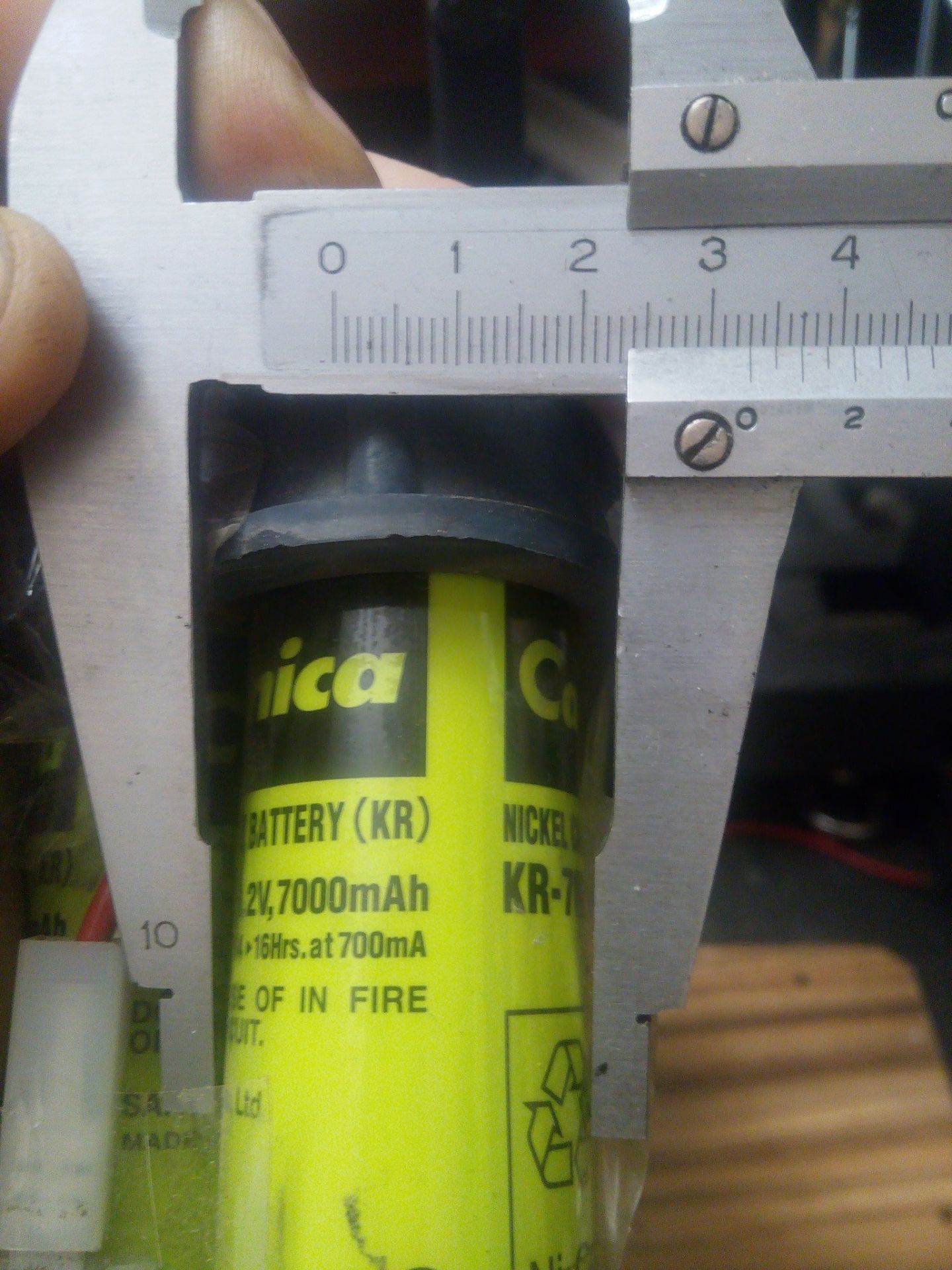

Судя по фото батарейного отсека там установлено 30 елементов по 1.2 вольт каждый. Получается 36 вольт при последовательном включении. Интересно какой емкости один елемент был при рождении в 2012 году? И можно уточнить размер одного елемента?

Я в своей практике встречал кадмиевые 6а\ч-7а\ч или металгидридные 7а\ч на вскидку они по размеру были как раньше большие батарейки, самые толстые 1,5в. Ещё если мне не изменяет память то там на зарядку и на контроллер могли ещё идти несколько проводов передающих значения температуры ячеек(термозащита).
#72496Повідомлення 02 січ 2019, 02:04
Звідки: Кривой Рог
Дякував (ла) 1 Подякували 25
Мій електротранспорт: в планах, а пока на электроскуте и на электровеле
Хочу електротранспорт: хочу FIAT 126 и ассинхронник подружить
Хотя брешу :) 7а\ч длиннее чем батарейка

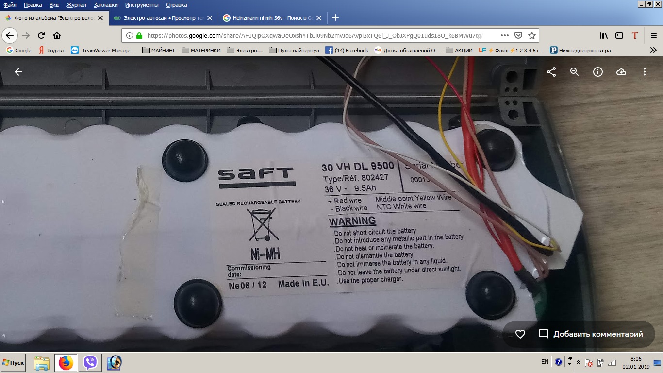

Там действительно 36в но 9,5Ач.

Так там и ёмкость написана, 9.5а.ч.размер скорее А, у меня подобные с немца валяются 11а.ч. не знаю куда их приспособить.
#72534Повідомлення 02 січ 2019, 15:25
Ну зачем там терморезистор на белом проводе понятно, а вот что за средняя точка на желтом проводе?

Сегодня глянул на свои аккумы,(24вольта),тоже со средней точки через сопро идёт провод на бмс,правда бмс вся залита чёрным компаудом.

Такие ячейки заряжаются под контролем температуры а конец заряда высчитывается по импендансу. В случае когда там несколько штук последовательно то ещё кое как его можно высчитать, но когда батарея 24в. или 36в. то делают среднюю точку и импенданс высчитывается из одной и другой половины батки. Я встречал в 48в. батарее что уже идёт два отвода для пересчётов, если один из них отключить то заряд прекращается.

Отпишу по этому поводу. В общем батарея собрана, но пока ещё не полностью (без корпуса) стопор стал с этой средней точкой. Пришлось сначала контроллер изучать вместе с электронщиком, а потом производить лёгкое хирургическое вскрытие аккумулятора.
Вывод был таков: если убрать среднюю точку, то контроллер тупо уходит в защиту, клацает реле, но не работает. Сделал отвод от середины литиевого аккумулятора - все заработало.
Защита же в родном металгидридном аккумуляторе сделана двумя термодатчиками и одним термореле. Защита по перегреву сделана прям как для лития. Пока аккум не остынет - зарядка, судя по всему, реагировать не будет.
