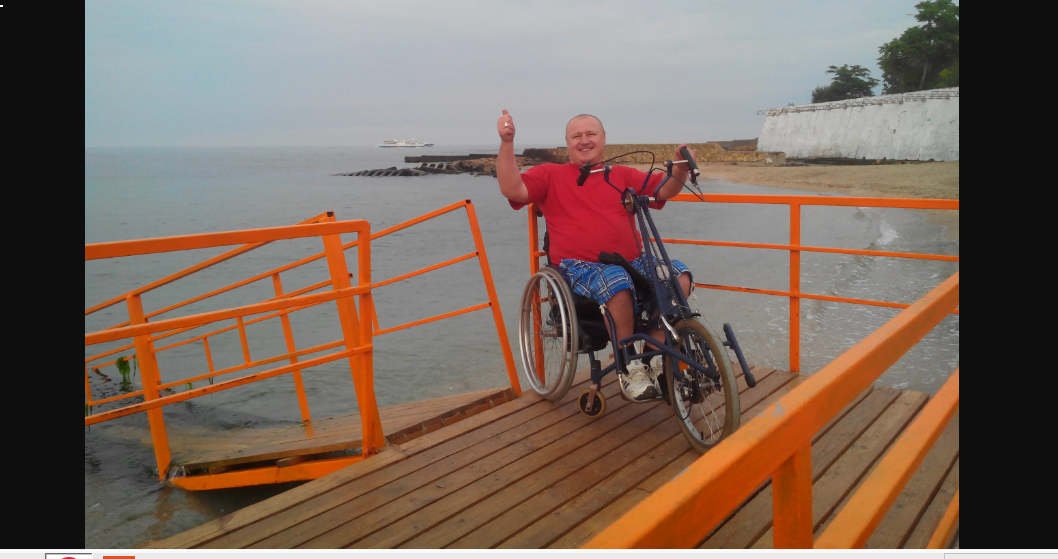

Всім доброго времені суток, суть питання така: подарував мені Михалич та Юрій набір для переобладнання мого інвалідного візка в вело візок. (за що я їм дуже вдячний що есть такі люди) на фото я і та велокаляска на яку хочу поставити МК,

Потянет без проблем.В крутую гору конечно тяжеловато ему будет,но небольшие подьемы потянет со свистом.
Только аккумулятор литиевый возьмите-и долговечней,и легче.

Ну, я примерно тоже самое в личку написал, только с подробностями. Аккумулятор - 10пакетов 23Ач, думаю потянет, только вот что с ручными педалями делать?

Юрію дякую за ваш аккумулятор! і що розжували все пополочкам. а нащот педалів предеться уберать і щось додумувать. якби можно було звездочку якось прикрутить до МК то бувби запасний варіант їзди.
