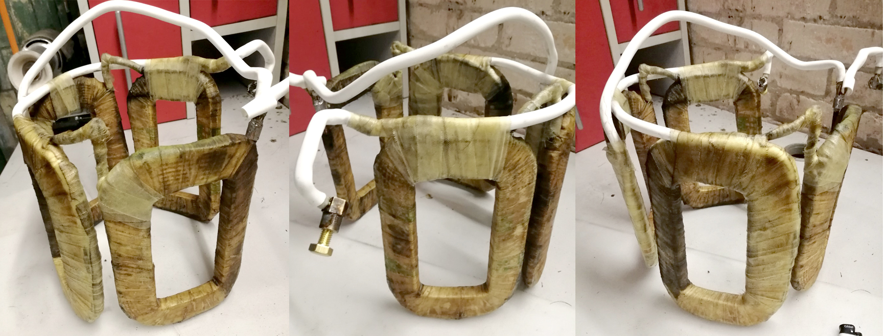

Было сделано:
Заменены подшипники
Произведена динамическая балансировка ротора
Перекоммутированы обмотки статора с 1+1+1+1 на 2+2
Заменены все провода
Выровнены направляющие/посадочные щеток

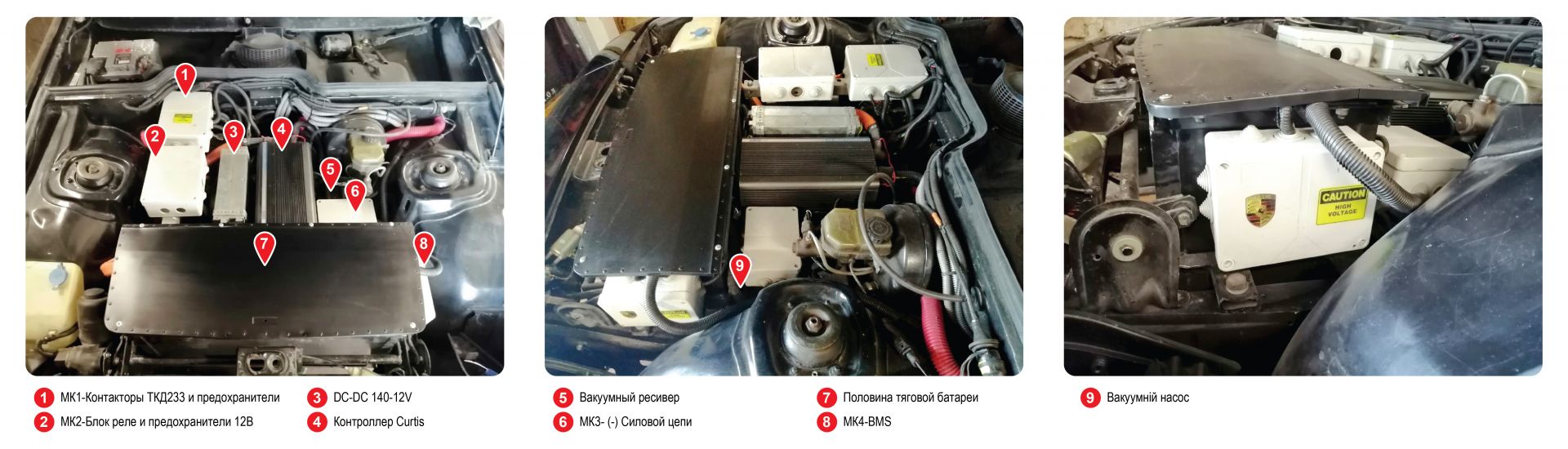

Компоновка подкапотного пространства:
1. Монтажная коробка 1 - Коммутация DC/AC для питания печки и нагревателей силовой батареи, управляющее реле подогрева батарей. Управление подогревом батареи управляется с CAR-PC.
2. Монтажная коробка 2 - Блок реле и предохранителей питания 12В мощных потребителей подкапотного пространства, усилителя звука и вводной (+) в салонный блок реле.
3. DCDC Benning 46393 - 2 шт
4. Контроллер - Curtis 1231C
5. Вакуумный ресивер - 1л. (из огнетушителя), к ним же соединён датчик вакуума.
6. Монтажная коробка 3 - Разрыв цепи по -. Контактор Тyco EVC500-AAANAM, датчик тока, резистор предзаряда.
7. Часть тяговой батареи - сборка 16s2p. Ящик из стального уголка 25*25*3, стенки из ПВХ 3мм + утеплитель каучуковый.
8. Монтажная коробка 4 - платы BMS обслуживающие переднюю часть батарейки.
9. Вакуумный усилитель торм. - вакуумный насос 06E145100R
Untitled-5-01.jpg [ 171.37 КБ | Переглядів: 25789 ]

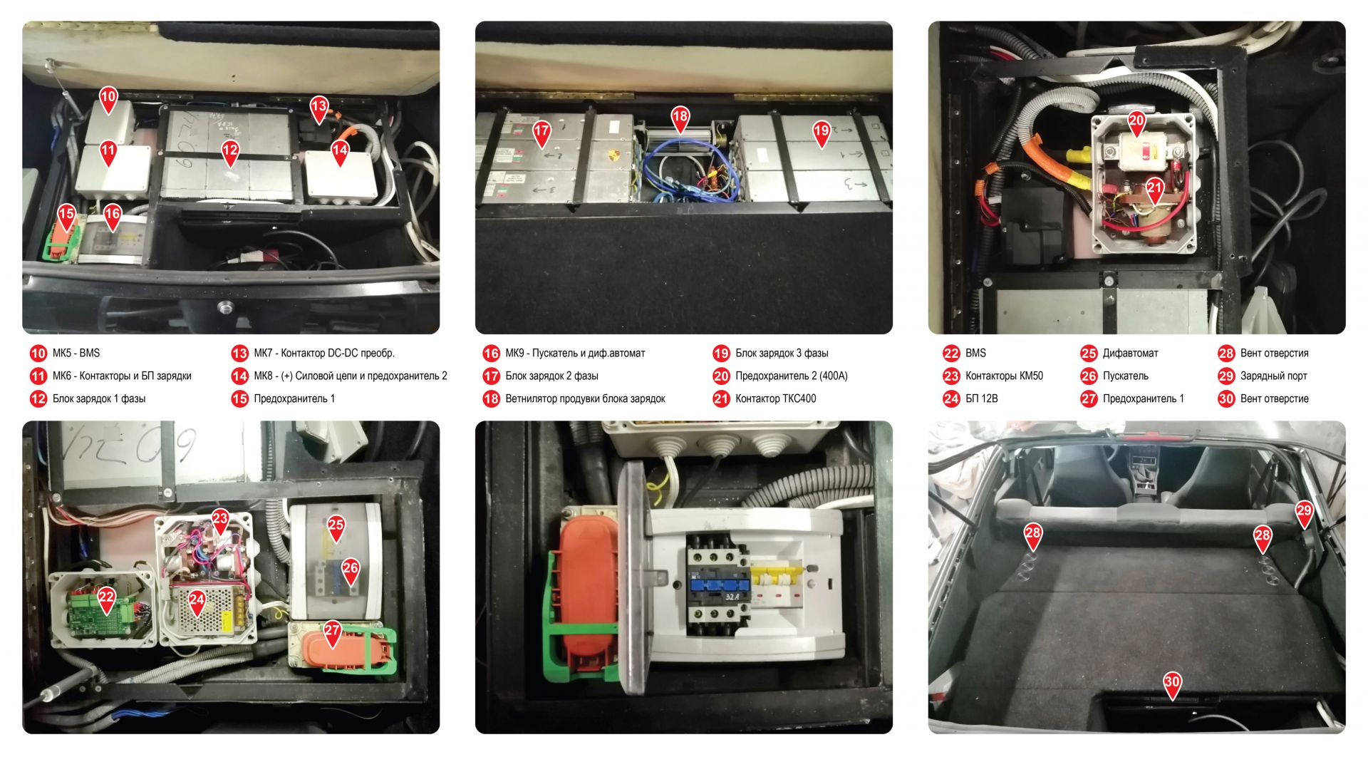

Компоновка багажного пространства:
10. Монтажная коробка 5 - платы BMS обслуживающие часть батарейки 17s2p. Батарея расположена под видимыми блоками, опущена между лонжеронами и подвешена на них. Ящик из стального уголка 25х25х3, стенки из ПВХ 3мм + утеплитель каучуковый.
11. 23. 24. Монтажная коробка 6 - Блок питания вентилятора охлаждения зарядных блоков и контакторов КМ50 установленных в разрыв (-) между зарядками и силовой батареи. Также БП включает во время зарядки включает контактор (КМ50) коммутирующий питание DCDC для зарядки АКБ12В. Данный БП включается при подключении зарядного кабеля к сети.
12. Блок зарядок первой фазы - 3 шт Cherokee CAR1848TN-1AZ. Доступные регулировки из салона - вкл/выкл фазы, переключение мощности 16/32А. Также доступна плавная регулировка 2-6 вкт для подстройки в зависимости от выдаваемой мощности розетки.
13. Монтажная коробка 7 - Контактор питания DCDC - КМ50
14. 20. 21. Монтажная коробка 8 - Разрыв цепи по +, предохранитель 400 А, Контактор КМ400.
15. Предохранитель 250А (штатный с Nissan Leaf) установлен между сборками батарей расположенными в передней и задней частях автомобиля.
16. Монтажная коробка 9 - коммутация вводного питания на зарядные блоки. Электромагнитный пускатель 3х32, реле (12В) включения пускателя, дифавтомат 3*32.
17. 19. Блок зарядок второй и третей фазы - 3 шт Cherokee CAR1848TN-1AZ. Доступные регулировки из салона - вкл/выкл фазы, переключение мощности 16/32А.
28. 30. Вентиляционные отверстия забора воздуха охлаждения зарядных блоков. Выдув воздуха принудительно дополнительным вентилятором (18) осуществляется под автомобиль из ящика 2 и 3 фаз зарядных блоков.
29. Зарядный порт размещен на месте штатной заливной горловины бензобака. Вилка общепром 3*32А. Также в комплект зарядных кабелей входит: евро - общепром 2 шт, 3 и 7 метров, тип2 - общепром - 6 метров, переходник общепром - J1772 16А.
Untitled-5-02.jpg [ 283.68 КБ | Переглядів: 25784 ]

Очень аккуратненько! Хоть и плотно всё, но визуально доступно, без нагромождений. Но...блин... опять «бытовая гофра» 8O
Каждый раз когда вижу её (это серое недоразумение :D ) задаю себе вопрос - зачем люди это ставят в ТС?! Ответа себе дать не могу... это-же всего пара-тройка «лишних» сотен...
Да, и ещё, если можете выкладывайте фото по отдельности - плохо различаются детали - а картинки разглядывать я люблю! :D
 Заголовок повідомлення: Re: Porsche 924 EV
#82732Повідомлення 22 трав 2019, 20:25
Долго наблюдаю за проектом, гофры там в большинстве своём автомобильные разрезные. Наворотов в ней очень много, сделано реально очень круто. Катался, едет тоже круто как для ДС 3.6.
