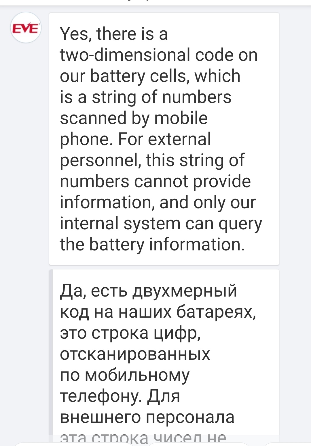

А від продавців приходять фото в орігінальній заводській термоусадці з нанесеними штрихкодами і маркуванням.
Если есть такие фото выложи плиз.Мне EVE Energy написал что кроме того квадратика с QR-кодом больше ничего они не маркируют.И я при сканировании этого кода тоже ничего не пойму :? .
А так да - разбег цен тоже навевает на аналогичные выводы.

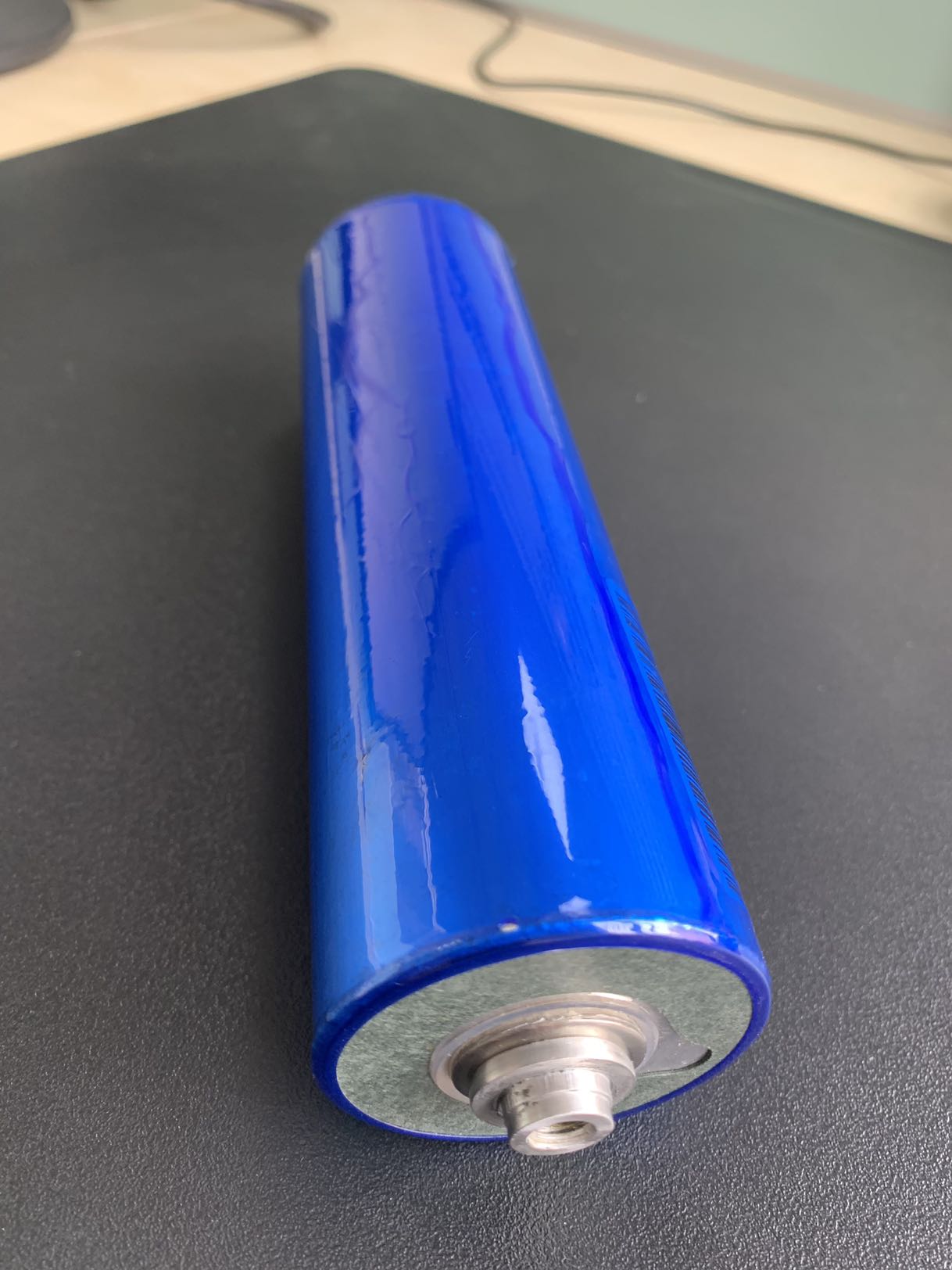

#101592Повідомлення 22 бер 2020, 20:05
Звідки: Poltava
в синій термоусадці то б\у. Рідну термоусадку знімають і одягають в новеньку.
10455110478_791366244.jpg [ 177.6 КБ | Переглядів: 13407 ]
6pg.jpg [ 171.75 КБ | Переглядів: 13407 ]

#101595Повідомлення 22 бер 2020, 20:22
Власник електрояхти
Звідки: Стольный град
Дякував (ла) 17 Подякували 48
А на контактактных площадках ,резьбе следов пользования не видно?

Дякував (ла) 48 Подякували 31
Скрин переписки с заводом.
Screenshot_20200322-203454.jpg [ 252.35 КБ | Переглядів: 13387 ]
