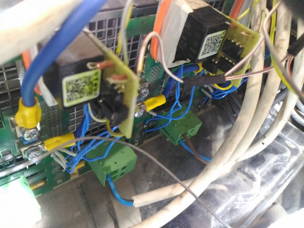

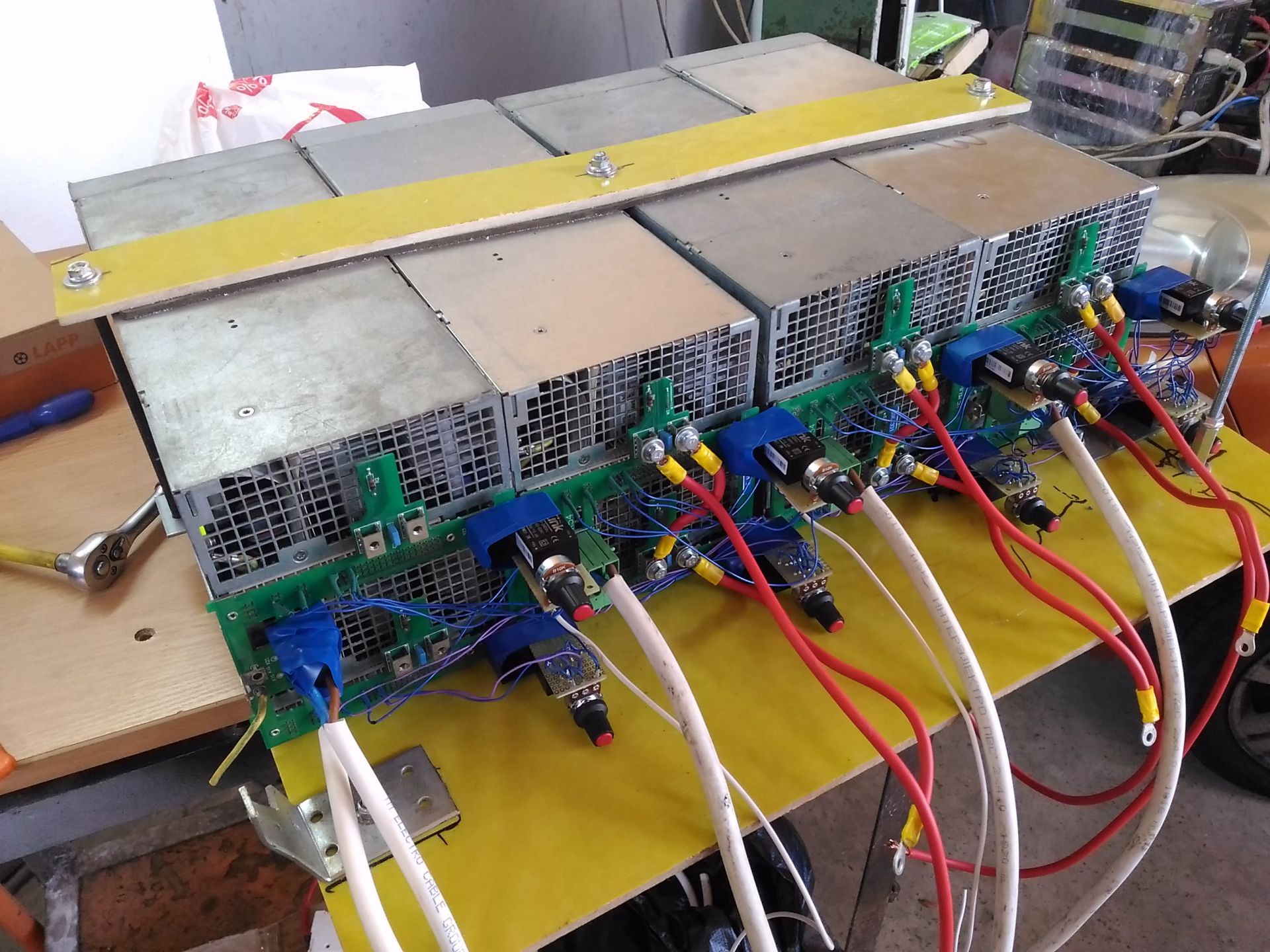

Для управления своими блоками использую схему от zap. Вот эту:
Схема с электротранспорта.png [ 14.83 КБ | Переглядів: 21017 ]
Я себе таких сделал аж 8 штук: по две на каждую ветку из 3х последовательных блоков:
Коментарій до файлу: Здесь снизу должно быть ещё 4 блока
P_20190810_115124.jpg [ 394.91 КБ | Переглядів: 21017 ]
Их оказалось мало. Если разрядить ячейки до 145В, то не регулируемый даёт всегда 59В. Остальным остаётся по 43В. А эта схема регулирует только до примерно 44В. Если блок принудительно "задавить" ниже 44В, то он переходит на внутренние настройки - и начинает отдавать минимум 35А :irre: . Итого, при разряженной машине я не могу воткнуть её в розетку - она не реагирует на регуляторы и берёт 35А пока напряжение не подымется хотя бы до 147В.

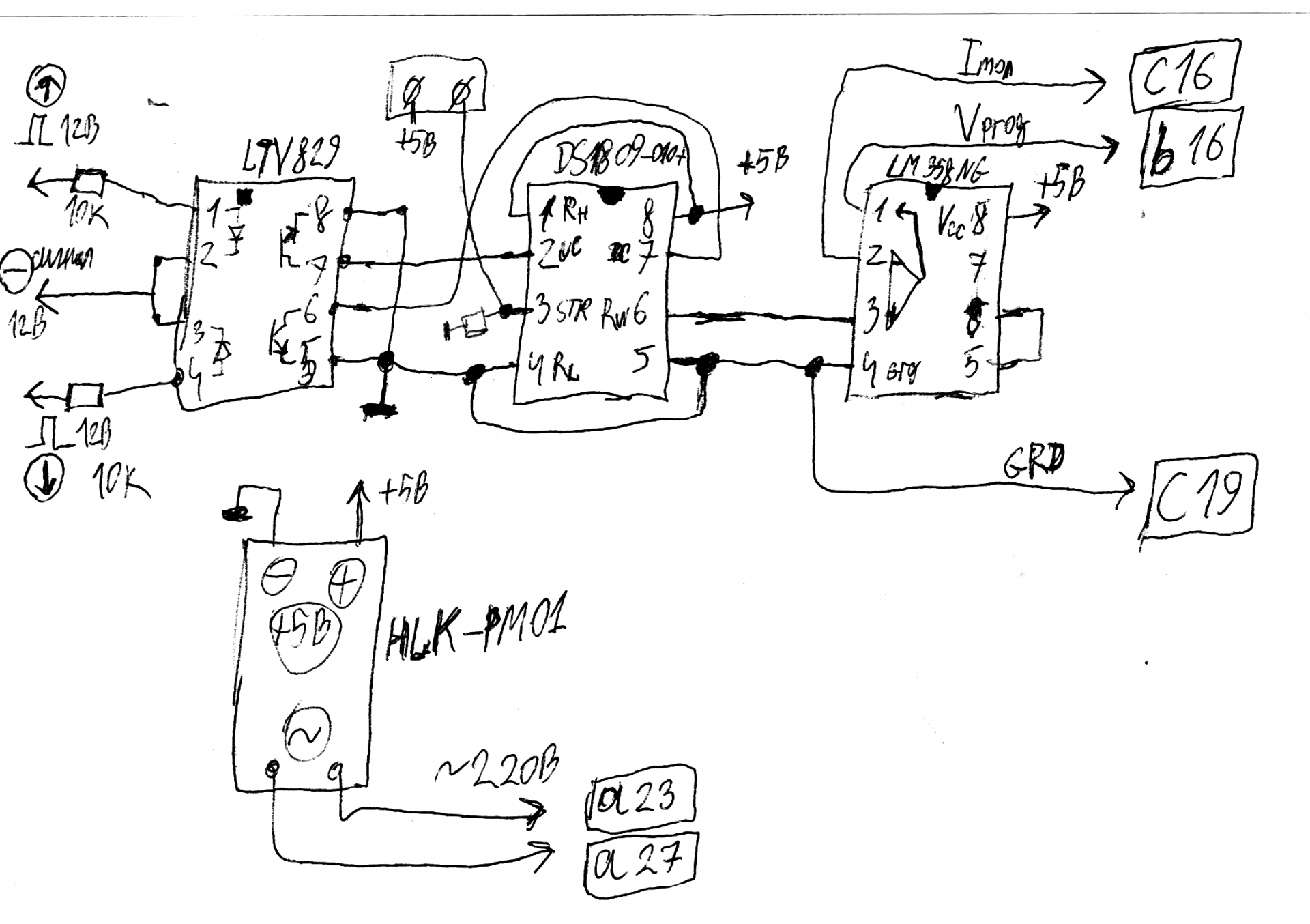

Поэтому, когда начал собирать ещё одну такую зарядку, сразу было понятно, что регулировку нужно припаивать к каждому из 3х блоков. Чтоб не крутить по три ручки одновременно решил заморочиться программируемыми переменными сопротивлениями. Выбор пал на сопротивление DS1809-010+. Понравилось тем, что не нужно программировать. Просто есть входы "больше" "меньше" со встроенной защитой от дребезга. Буду подавать на них сигналы через оптопары. Должно получится управление двумя кнопками. Начальный уровень положения сопротивления можно легко записать в память, подав +5В на соответствующий контакт. Вот такая схема получилась

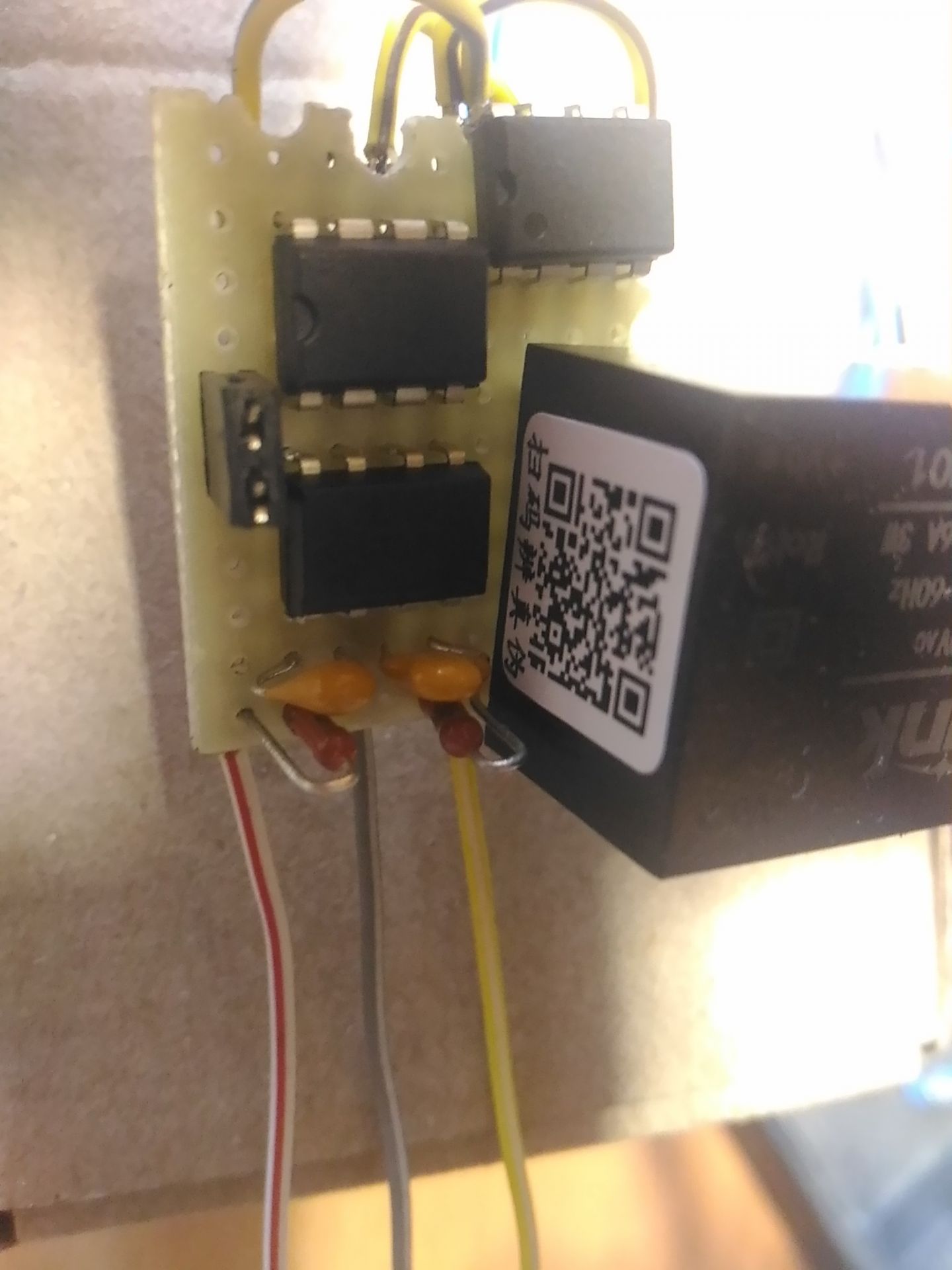

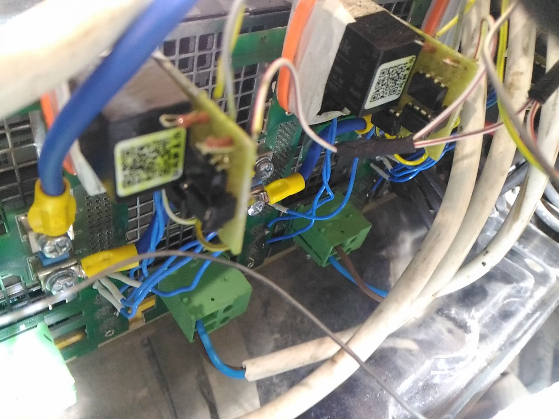

Спаял и попробовал схему.
(+) она работает
(-) сопротивление в большинстве случаев перескакивает через 2 позиции. Грешу на то, что я замыкаю контакт проводочком, а не кнопкой.
Буду ставить на машину и смотреть, насколько критична такая грубая настройка. +-1А меня бы устроил.
На фото ещё стоят входные конденсаторы, которые наоборот только мешали работе кнопок. Откусил их.

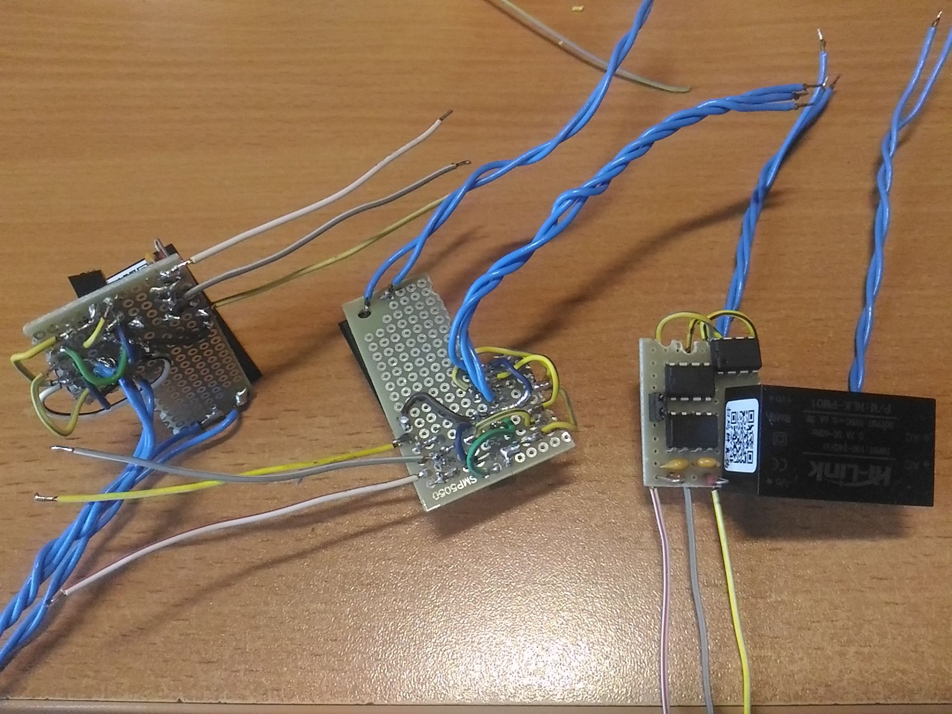

#118120Повідомлення 04 трав 2021, 10:25
Это с доработкой блока? Я ниже 27А выставить штатными регуляторами на "пузе" блока не смог.
 Заголовок повідомлення: Re: Cherokee CAR1848TN
#118121Повідомлення 04 трав 2021, 10:29
Пробная схема "на проводочках" работает. Но при низких напряжениях батареи (ниже 40В на блок) сказывается перескоки регулировки на 2-3 положения. Нужно искать осциллографом в чём дело.
P_20210312_175040.jpg [ 304.64 КБ | Переглядів: 20460 ]
#126859Повідомлення 25 трав 2022, 09:25
Самостоятельные перескоки на 2-3 положения настолько достали, что схему с программируемыми сопротивлениями выкинул.
