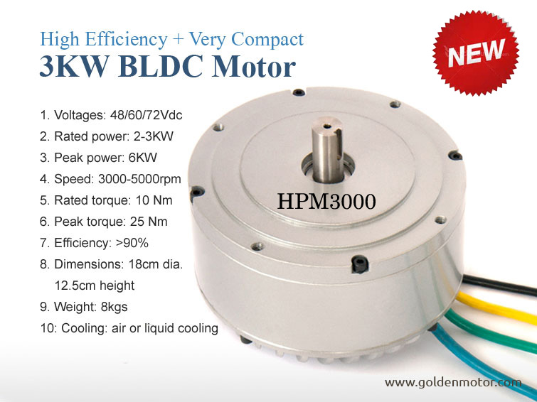

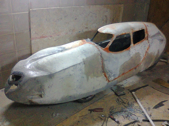

Думав потягне однокіловатне колесо , помилявся ( заслабеньке виявилось ) ... Тепер розмірковую як діяти далі , чи то брати мотроколесо на 4 кіловати , чи звичайний голден мотор такої ж потужності .
Гачок цієї справи в тому що хочеться мати повноцінну девятизірочкову велосипедну кассету ( на заднім колесі ) , ну або хоча б 7 штук . Хочеться працювати й ногами трохи , жир спалювати форму тримати , але то коли сам їхатиму а коли з пассажиром та до гори ( Карпати ) то тут виходить треба брати потужніщий моторчик якийсь .
Що скажете за цей моторчик ? - ( фото не від нього а від слабшого , ну і фото мого веломобіля в процессі виготовлення )
Водостійкий, алюминиевый корпус, воздушное охлаждение. Вал из нержавеющей стали
Технические характеристики:
Модель: HPM5500NB - BLDC Мотор высокой мощности
Напряжение: 48V/72V/96V/120V
Номинальная мощность: 3 - 7,5 кВт
КПД: 91%
Сопротивление участка (Milliohm): 6.2/48V; 12.0/72V; 36.0/120V
Phase Induction (100 кГц): 68uH/48V; 154uH/72V; 504uH/120v Скорость: 2000-6000rpm (настраиваемый)
Вес: кг 11.0 Kg
Длина (высота): 126 mm
Диаметр: 206 mm
Особенности: Компактный дизайн, Влагостойкий, вал из нержавеющей стали, вентилятор охлаждения.
Применение: Электромобиль, электрический мотоцикл, электроскутер, электрический трехколесный велосипед, электрические телеги гольфа, подъемники, электрическая лодка, и т.п.
Производитель: Golden Motor, Китай.

.............1)...Преклоняясь перед трудолюбием по изготовлению такого кузова, ........., но, не понимаю его формы ! ? ? ?........ Ведь ,сидя там ВЫ не увидите перед собой и десятого метра, вместо положенных в нормативах 5ти. ... Значит , в потоке машин -не увидите на дороге ни ям ни люка ! ?.......Про устойчивость на поворотах ! ----уже и не говорю. Опасное ТС !......Для сравнения " Аптера" видит перед собой МИНИМАЛЬНО 2,5 МЕТРОВ ! Да и ширина колёсной базы `~ втрое - значит -несоизмеримо устойчивее. !

.......2) по мотору : Вообще то Мотор БЛДС -хорош, но , по природе своей -синхронный , имеет СТАРТОВЫЙ МОМЕНТ - МИНИМАЛЬНЫЙ . Потому, как для сверх лёгкой машинки, и тем более в рельефной местности - слишком не оптимален
Это потому что вы не велосипедист/веломобилист... Це-икс подобного аппарата (а их общее название velomobile-streamliner - можно посмотреть в гугле картинки) обычно равен це-иксу "Аптеры" - 0,1/0,13
Они производятся серийно изготавливаются самостоятельно и прекрасно гоняют по всей европе-америке где слухом не слыхивали о каких то там азиатских нормативах в 5 м.
Ввиду того что мощность веломобиля ограничена человеческими 200 Ваттами приходится изощряться в аэродинамике и выходить на скорости в 60-70 км/ч при минимальном аэродинамическом сопротивлении.
Обычно уже при 40 км/ч аэродинамическое сопротивление в такой капсуле на порядок меньше чем у бегущего человека.

Взагалі то найпростіщим варіантом було б докупити ще одне таке саме моторколесо як в мене вже є . Це 1000 ватт моторчик але трохи кращої якості як більшість пропонованих в Україні ( ліпші підшипники та суцільна віська - кабель збоку а не з віськи ) та таких моторчиків зараз в торгашів немає , всі розібрали , підвезуть до кінця місяця ...( получиться передньопривідний електро та задій привід на педальній тязі ) .

mijki, а ваш аппарат сейчас выглядит так же как и на первой фотке или есть какие то сдвиги в постройке, интересно увидеть превращение в полноценный транспорт ?!
Поки що так як на фото , через те що немає моторколіс потрібних в продажі в Україні на цей момент то вимушена пауза ... ну і добудовую власну лакірню , буду займатись аерографією на клієнтуру . Мій веломобіль стане рекламним обєктом . Планую в якосі теми аерографічного оформлення щось в стилі ретро - стеампанк , типу цього -
