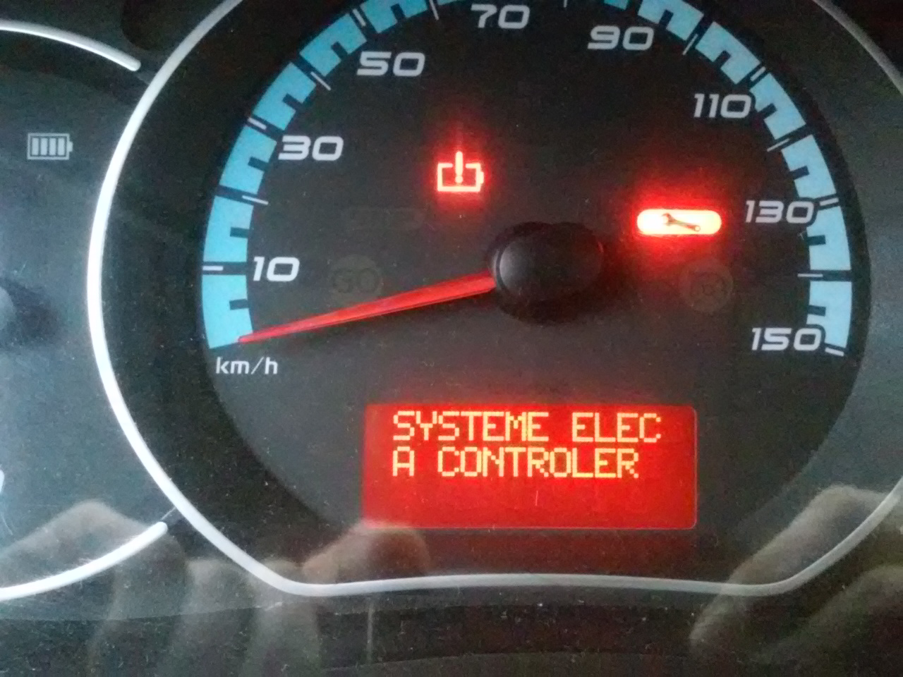

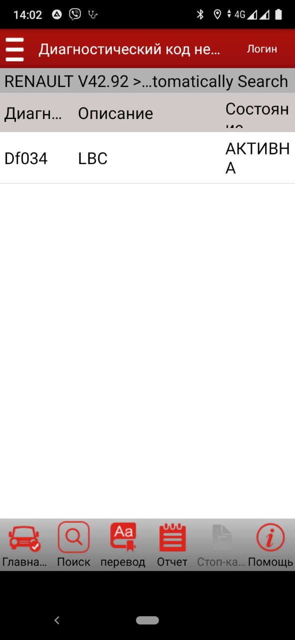

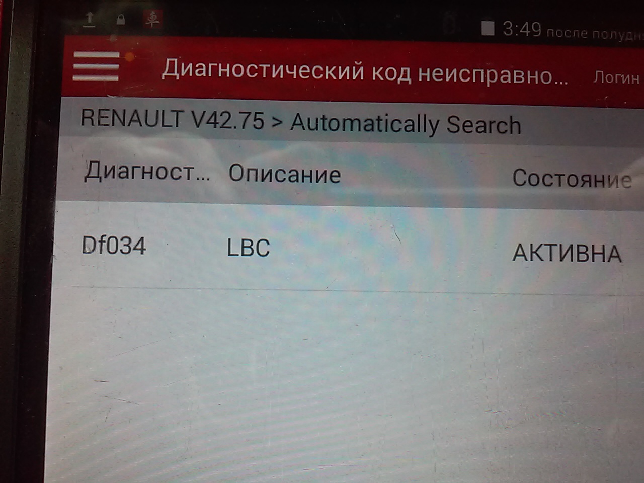

Привет всем и огромная просьба о помощи!На днях при переезде через лежачего полицейского,на щитке приборов засветился значок аккумулятора с восклицательным знаком и сервисный ключ и появилась надпись SYSTEME ELECA CONTROLER.При этом авто едет без изменений.Подключился Launch (другого у нас найти не удалось),в наличии одна не удаляющаяся ошибка в LBC Df034. Расшифровать ее не смог,гугл не дал ответа,специалиста по электромобилям к нас в городе пока найти не смог.Большая просьба к знающим людям : подскажите ,что сие значит,где ,куда копать? В электромобилях новичок,потихоньку пытаюсь разбираться,поэтому вся надежда на Вас!

Да и эта надпись на щитке и значек ,которые засветились,указывают на неисправность в цепи 400в. ,если верить мануалу.

DF034 -эта ошибка как раз в LBC

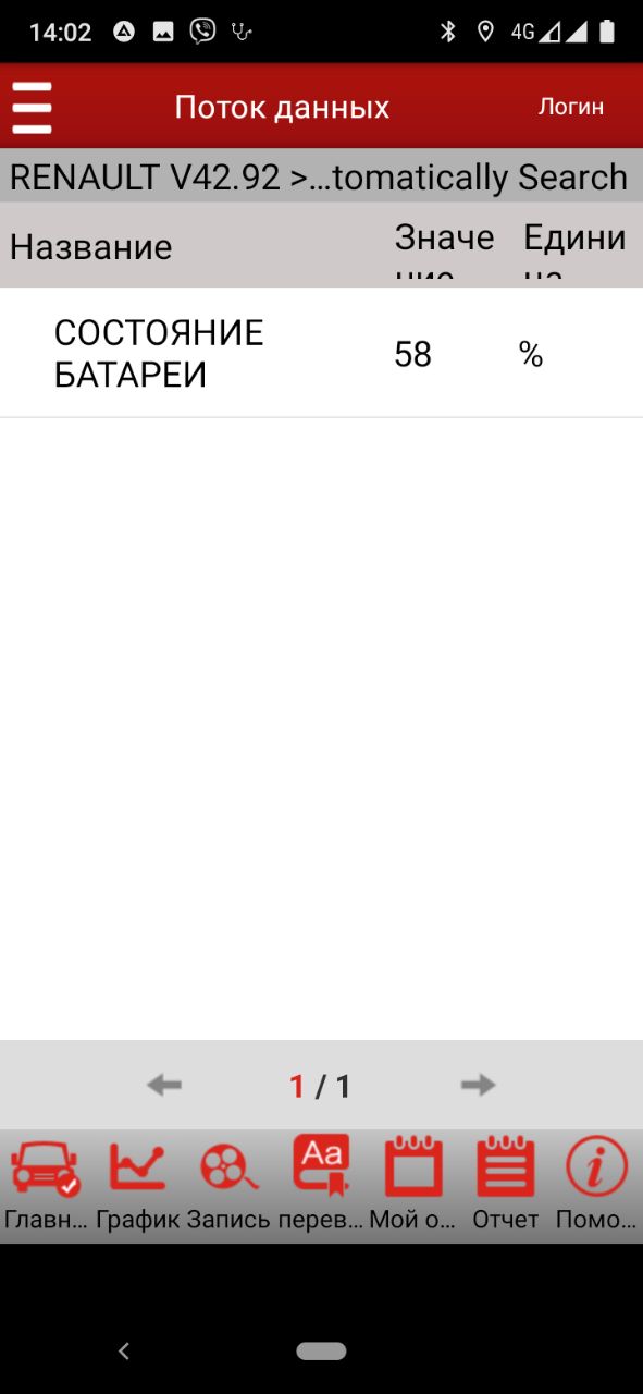

Вы мануал взяли от Кенги 2000х годов. Вы бы ещё от паровоза нашли :lachtot:
На самом деле эта ошибка появляется когда СОХ батареи падает ниже 70%. Сделано для того, чтоб вы взяли договор лизинга батареи и поехали на сервис, чтоб вам эту самую батарею бесплатно поменяли. Ни на что больше, как на нервы водителя эта ошибка не влияет. Хотя нет, увеличивается риск возгорания батареи, о чём есть намёк в лицензионном соглашении.
Спасибо Геннадий за разъяснение. На картинках любезно предоставленный им пример:
