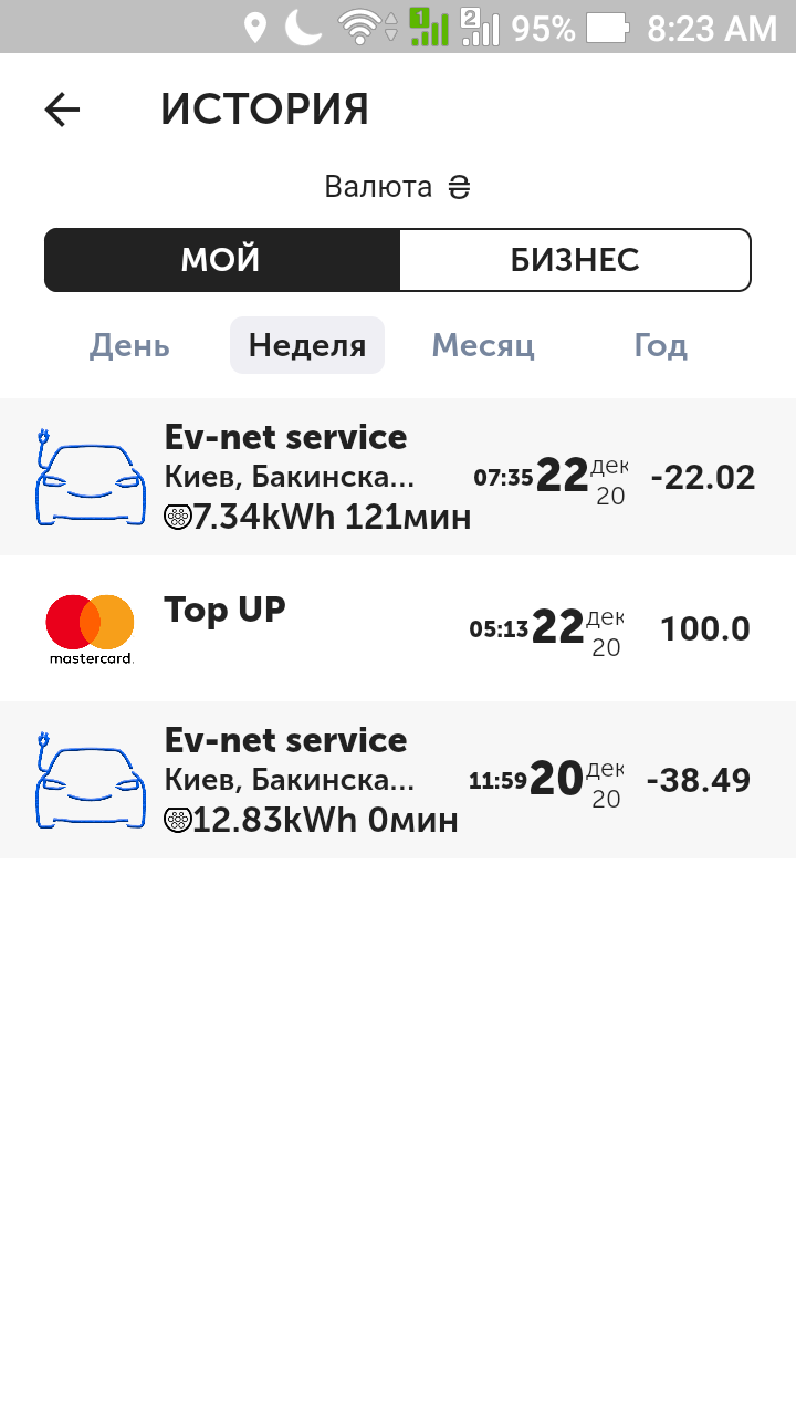

Проверить батарею очень легко. Выкатываете машину пока та уже начинает еле ехать в "черепахе". Докатываетесь до комерческой зарядной станции и заряжаете до полной (только не на АЭ, у них счетчики врут). Сколько влезет (+5% компенсации на холод и быструю зарядку) столько и остаточная ёмкость батареи. На коммерческих всё видно в их приложениях (сейчас дам скриншот)
И не слушайте после этого продавца, который будет рассказывать о расчетной и доступной ёмкостях, о "заснувшей" батареи, о том что на холоде нужно прибавлять более чем 5% к результату и т.п. Вам ездить именно на том, что получится в этом тесте.
Коментарій до файлу: На последней зарядке электромобиль взял 7,34 кВт*ч
Screenshot_20201226-082352.png [ 87.28 КБ | Переглядів: 22887 ]
