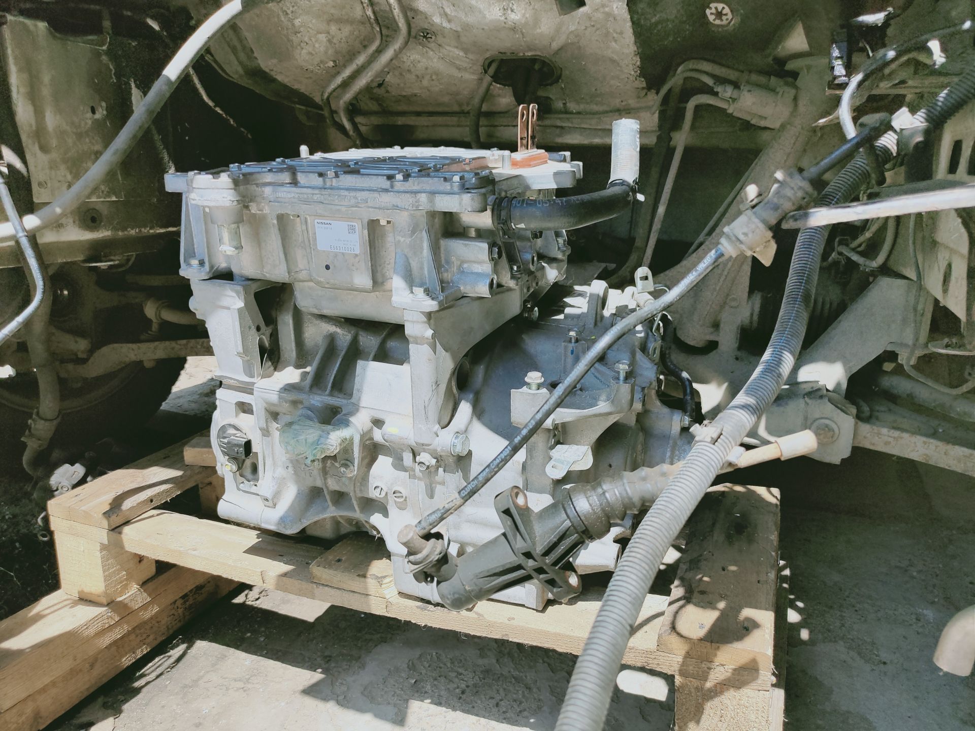

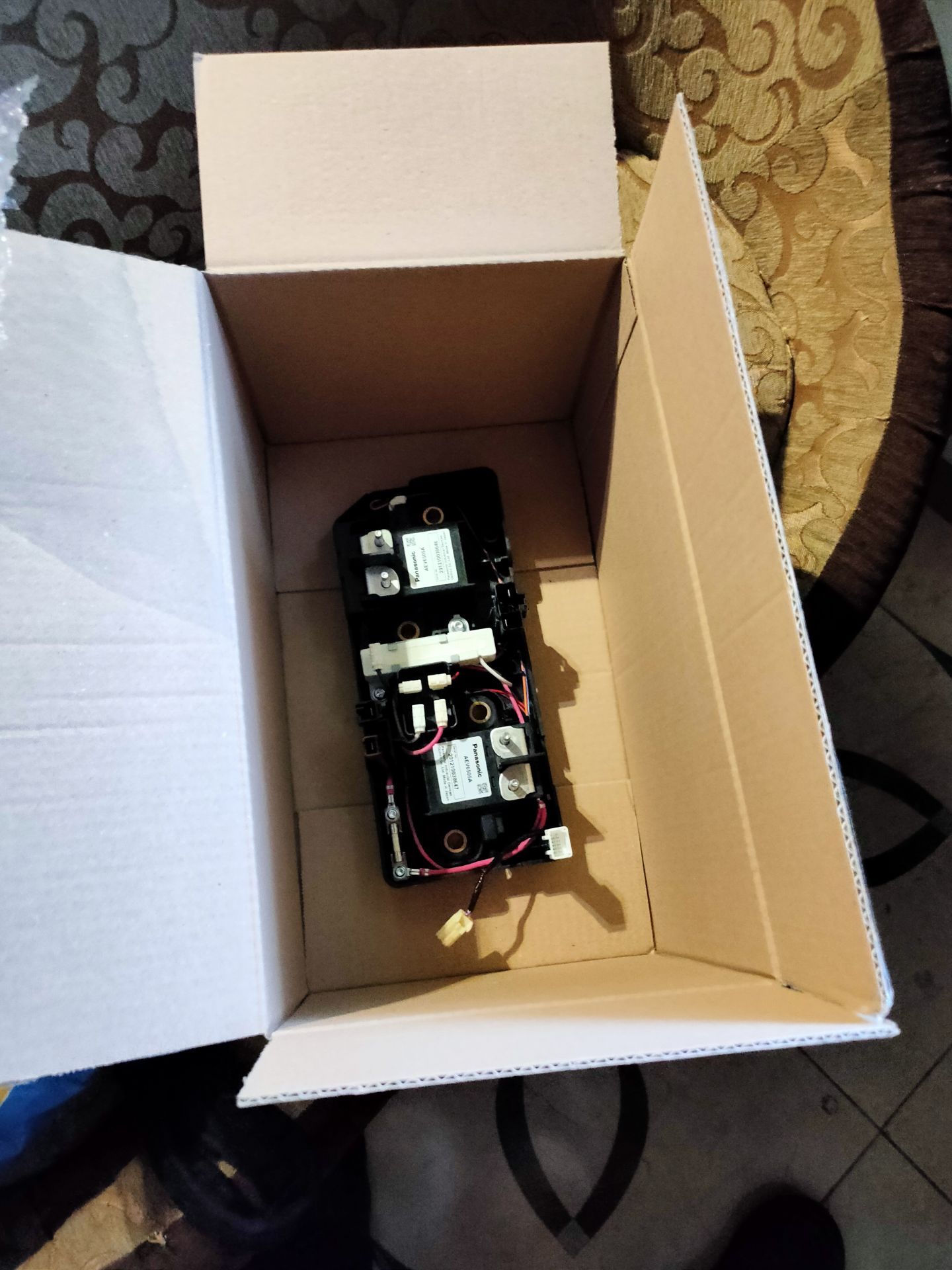

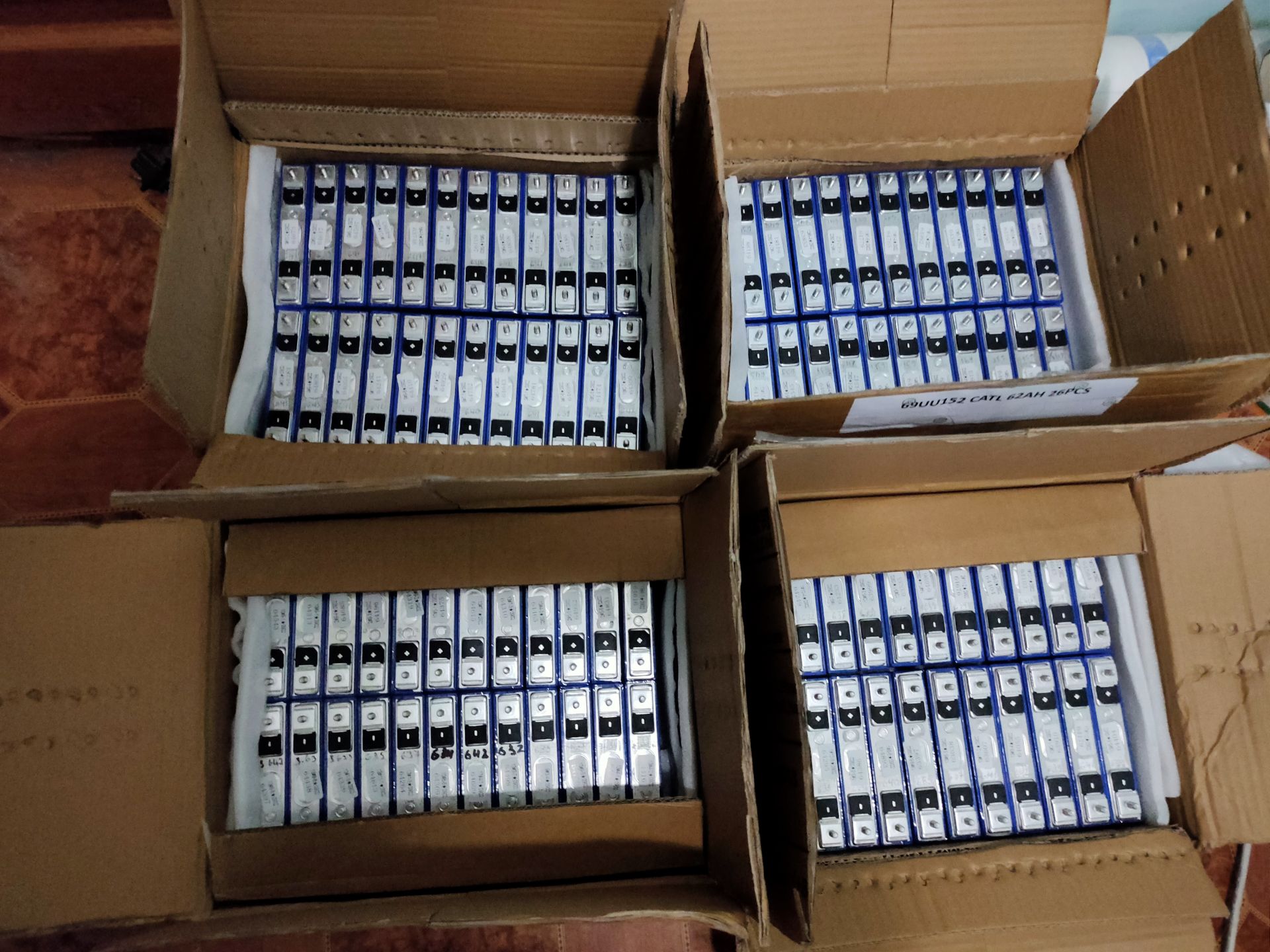

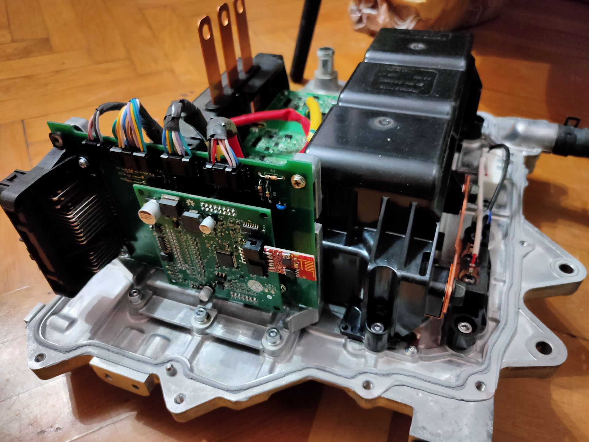

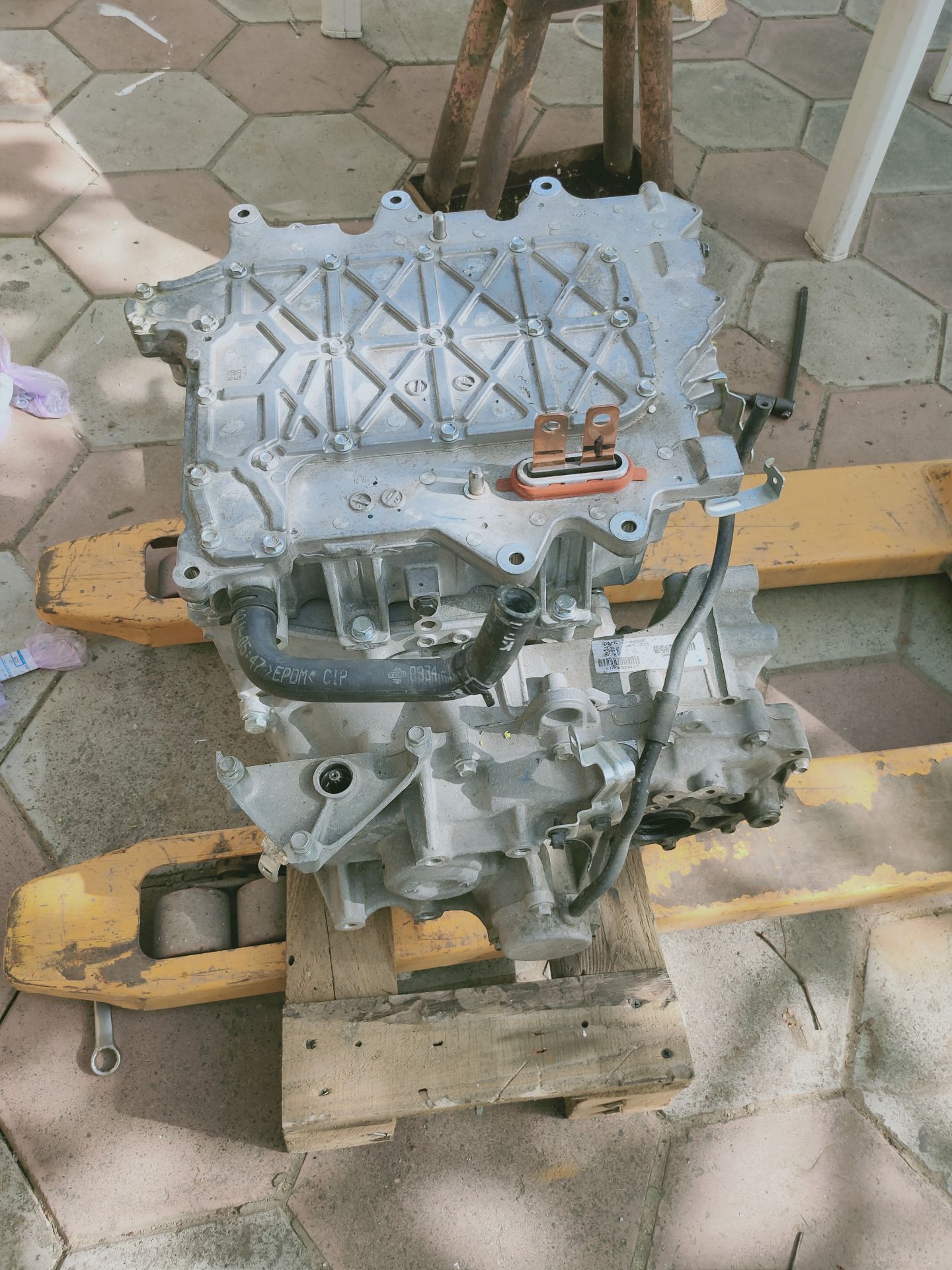

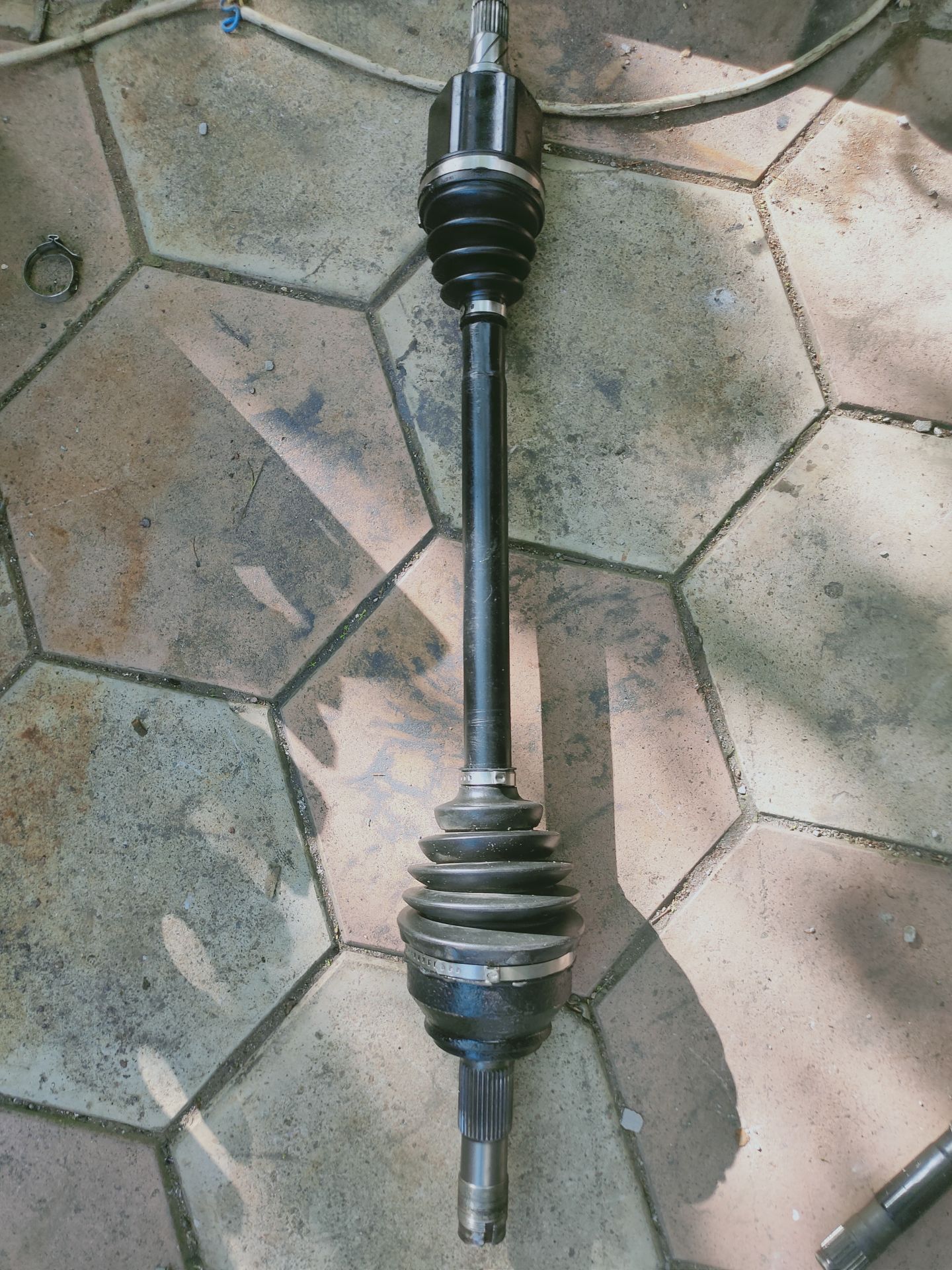

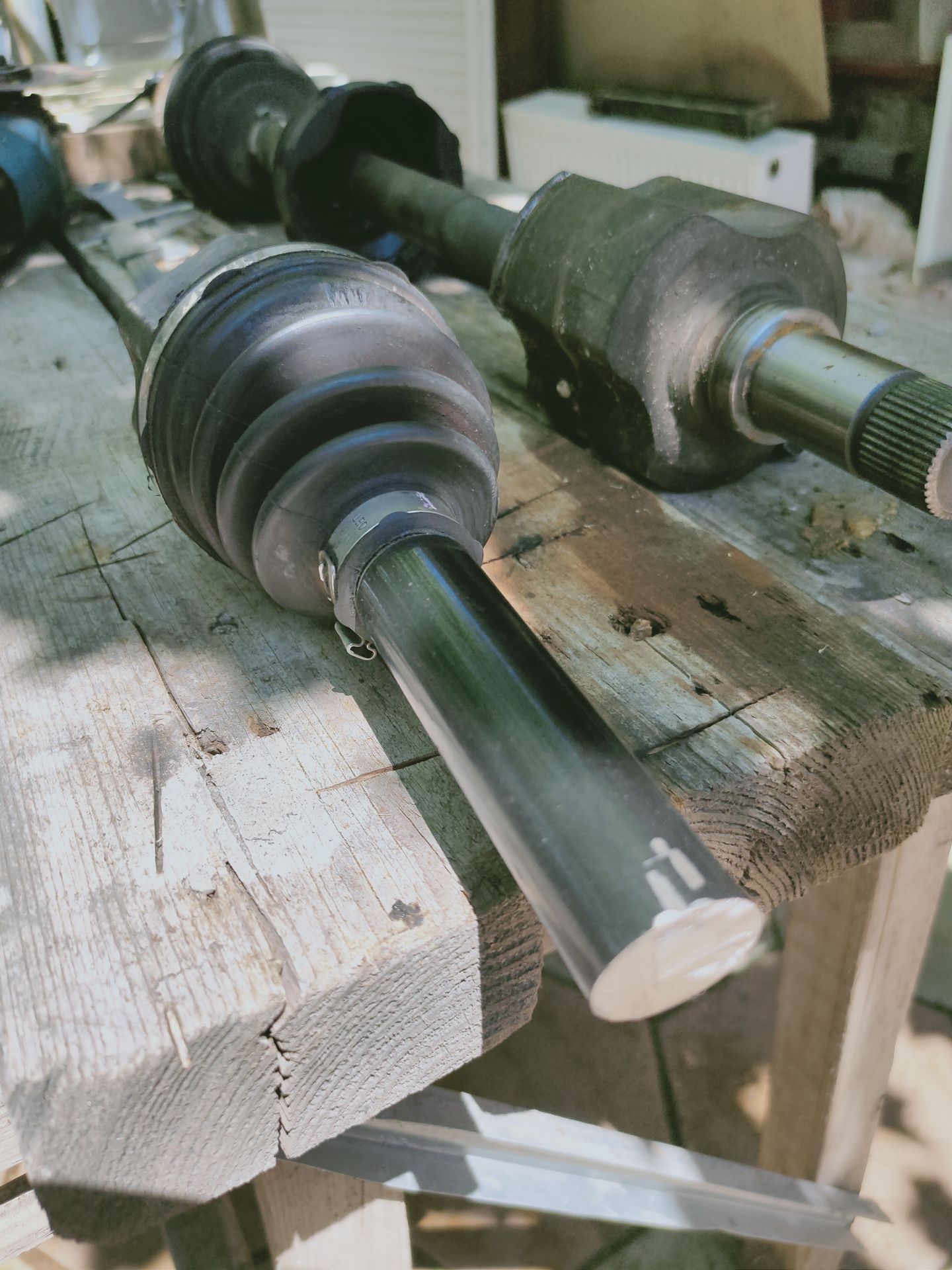

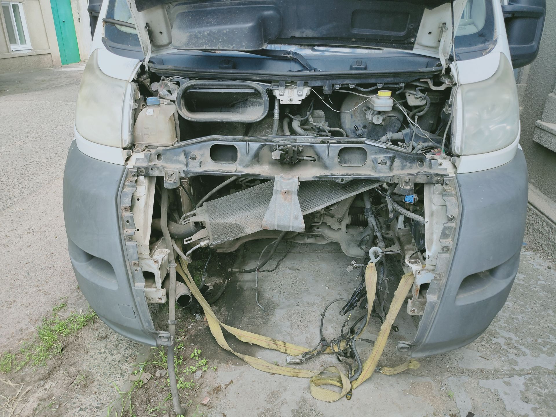

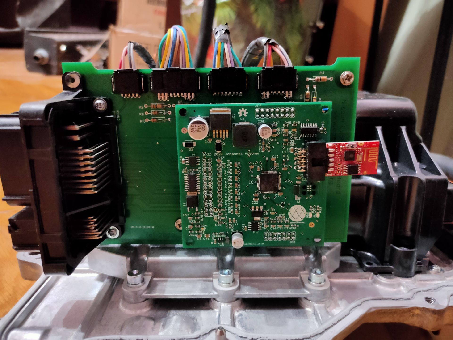

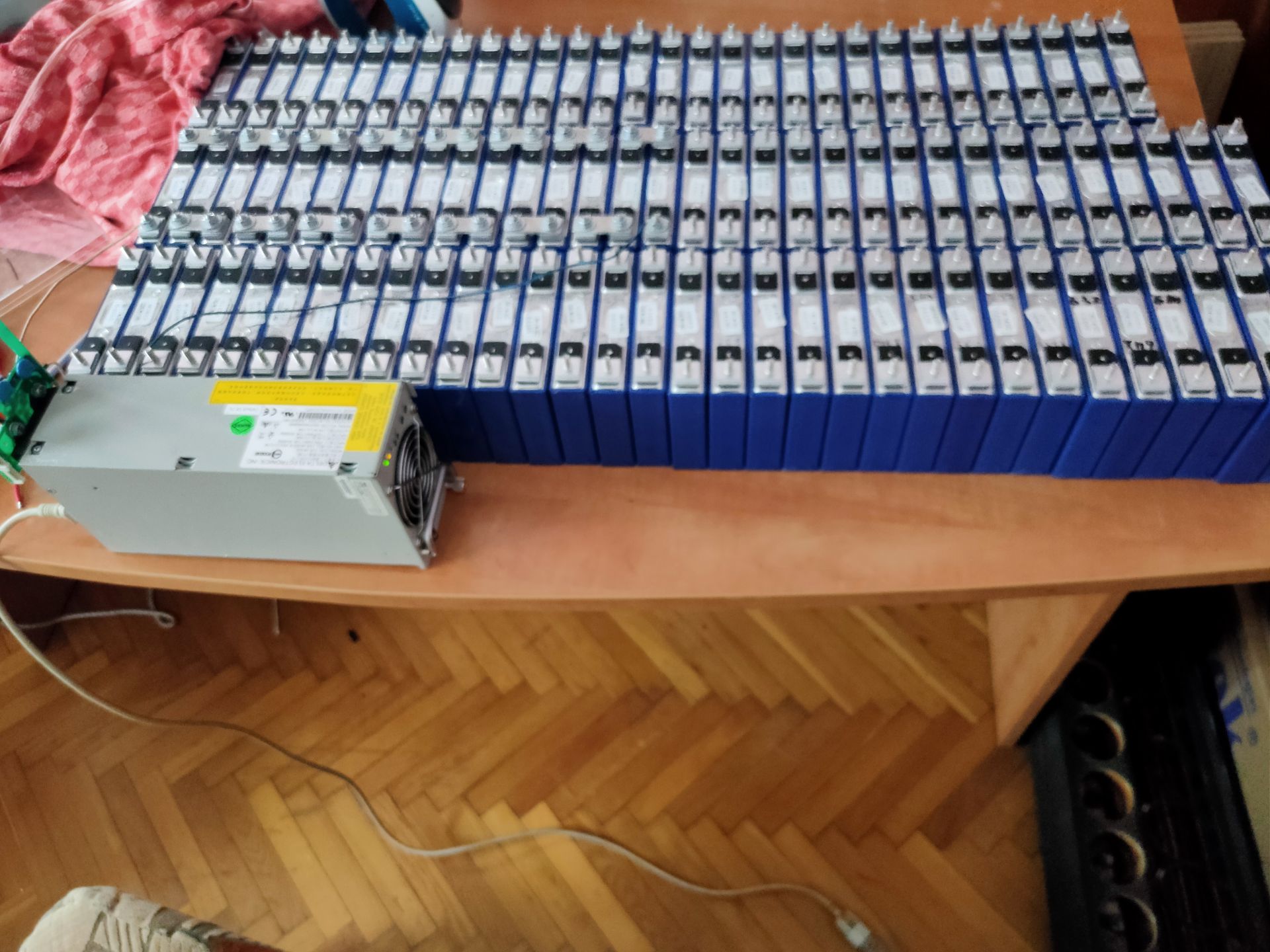

Изначально донором для конверсии должна была стать AlfaRomeo Sportwagon, но из-за безвременно почившего поршня в пежо боксер донор изменилcя. После поисков системы управления инвертором остановился на плате Йохансена с опенинвертор.ком . Причиной стало обкатаность платы, открытость системы, ну и цена (350евро). Благодаря винницким ребятам нашелся двигатель и инвертор за вменяемые деньги. И начался процесс постройки :) . Зимой сделан и отлажен был двигатель и инвертор. Благодаря Владимиру прикупил 96 ячеек Катлов 63Ач - батарея на 24квт/ч будет изначально. Дальше есть планы по увеличению ее вплоть до 100Квт/ч. Все по тихоньку :) . С наступлением тепла занялся носителем оных. Конечно отсутствие вменяемых токарей сильно тормозило конверсию. Даже пришлось поменять немного планы и установить родной лифовский редуктор вместо КПП Пежо боксер. Сращивать полуоси не сильно хотелось, но пришлось. Если порвет - уже нашел ребят которые делают полуоси на заказ по заводским технологиям и оборудовании. Сегодня проехал первые метры на электробусе. Оно таки едет :mrgreen:

Сейчас обдумываю варианты БМС на батарею и систему зарядки на 3ф. Еще интересует запуск кондиционера. :idee:

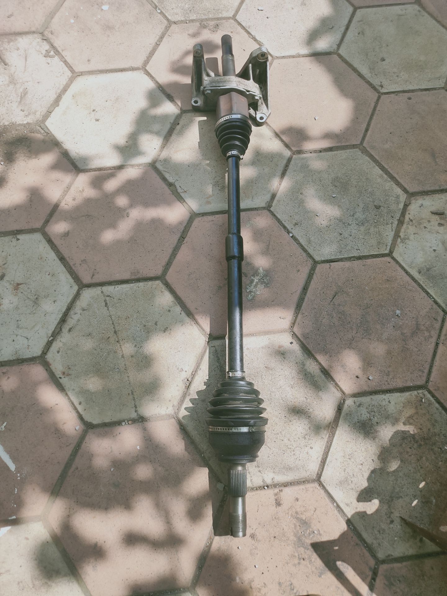

Соединять сваркой полуося без потери прочности можно. Варить надо вдоль и ни в коем случае поперек прута. Проточенная по размеру внутри и разрезанная пополам вдоль труба одетая на полуось и приваренная только вдоль даже добавит прочности.

соединение полуосей,гораздо более простой и надежный вариант,в отличии соединения мотора и коробки...правая полуось не достает до подрамника при вывешенном колесе?

Петро чех писав(ла):
я делал немного не так.
в одной части сверлилось отверстие и нарезалась резьба, вторая часть точилась в размер и нарезалась резьба. затем обе части скручивались.
Одна полуось вариалась крестом, вторая - усиливалась сверху втулкой.
Посмотрим какой вариант более живучий. Не рассматриваю на постоянку - так пока откатать авто. Затем закажу цельные заказные.

Лев писав(ла):
Тоже за нее переживал - в вывешеном состоянии 5мм зазора. В принципе после смены полуосей зазор увеличится вдвое.
Меня больше интересует увод в сторону при добалении газа - правая длиннее левой на 20см. Лишь опыт использования покажет насколько это критично. По заводу они одной длинны, да и у лифа также.

Не знаю в каком кузове Боксер,но если такой как у скорой,то это вроде самый большой проект переделки...
Поздравления с выездом и удачи в совершенствовании!
 Заголовок повідомлення: Re: E-Boxer by Renegate
#119903Повідомлення 30 черв 2021, 08:23
Goga65 писав(ла):
Да это такой как у скорой. Но не самый большой - средняя высота, средняя длина (L2H2). У меня есть второй - он больше и им в городе не удобно. Этот размер максимально приемлемый для города.

Renegate писав(ла):
Временные вещи как правило оказываются постоянными! Закон! :D
А проект очень хороший {!_!} , качественный комфортный авто.
Renegate писав(ла):
Длины не равные. Если не брать во внимание подвесную часть, то да. А если рассматривать от полуосевых шестерен, то разные. В принципе небольшой увод может быть в любом случае, но совсем незаметный.
