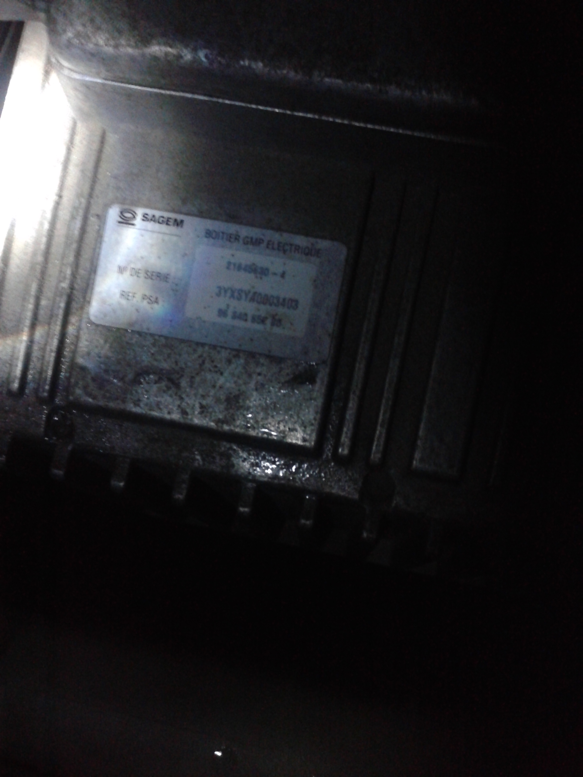

На приборной панели показывает заряд батарей. И еще сегодня пробовал, так раз машина двинулась с места и опять остановилась. Где найти контроллер? На что он похож??

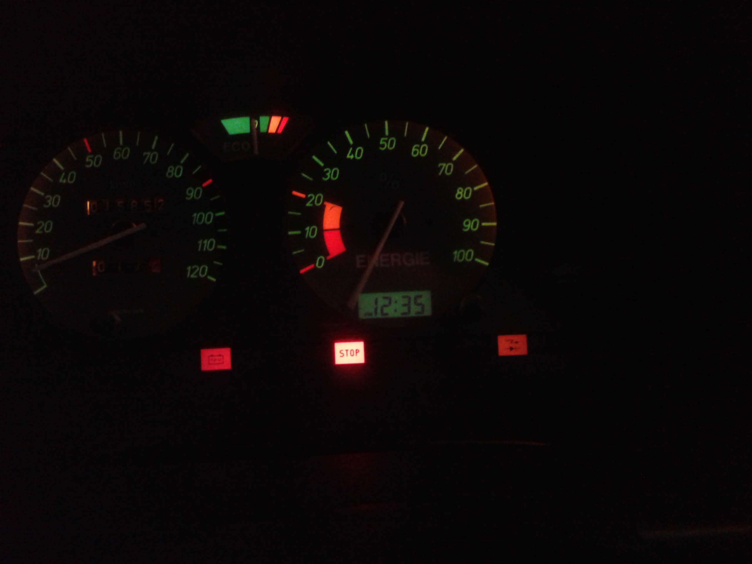

вы бы написали (или фото) сколько показывает индикатор батарей,какие лампочки горят и когда зажигаются...мож кто что бы ответил...

20150110_214402.jpg [ 961.32 КБ | Переглядів: 42834 ]

.....Но,попробовать можно так: Подключите к выводам батареи электролампу ватт 100 -200.
Должна гореть. Если не горит , или, при нажатии на газ, лампа гаснет , то неисправна или не заряжена батарея.

20150110_215615.jpg [ 741.79 КБ | Переглядів: 42825 ]
включил зажигание и ближний свет и стрелка заряда батареи начала жить своей жизнью. а под капотом щелкала какая то релюшка

Какой диапазон рабочего напряжения родной батареи?
Какое напряжение сейчас на каждом из 13 аккумуляторов?
Самое простое – это подключить тестер к одному и з аккумуляторов (с самым низким напряжением) и смотреть, что происходит до и после включения зажигания.
