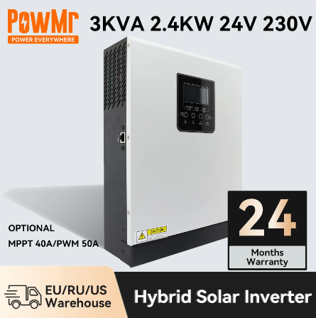

Інвертора майже всі однакові (цей на 2,4кВт номінал 24в)
АКБ - 7S 2P Зняті з батарей електромобілів Хюндай Кона
Робоча напруга 3,2-4,2в
Ємність 60 а/год
Потужність 217,8 ват
інв.PNG [ 121.58 КБ | Переглядів: 17937 ]
