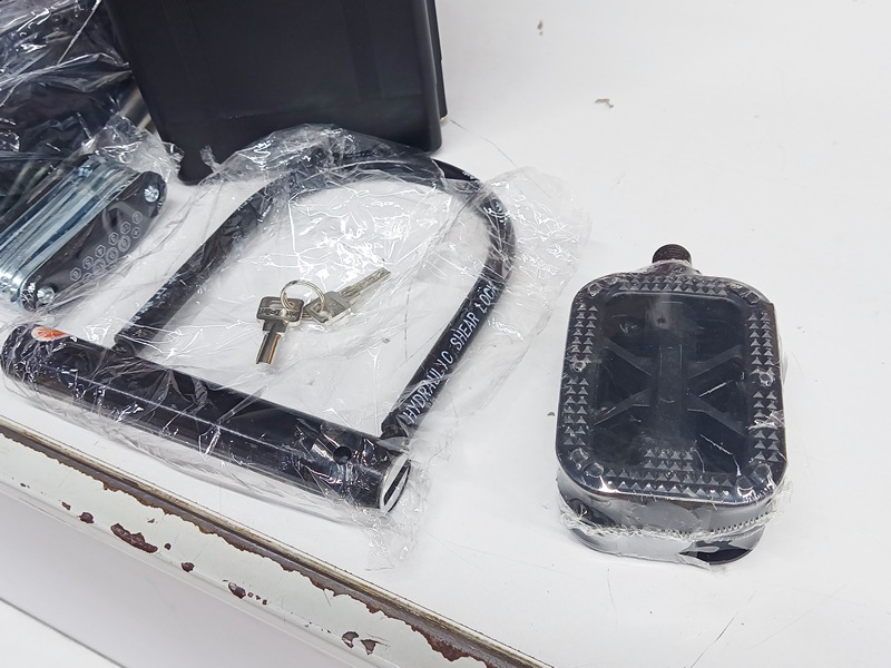

Велосипед в коробке идёт в "разложенном" виде, с прикрученными колёсами, но со снятыми сиденьем, педалями и рулём. Также в коробке лежит "котомка", которая потом цепляется на руль, и в ней — остальная комплектация: зарядник; две педали; замок-блокиратор с ключами; прикручиваемые "подножки" для заднего пассажира; "бонус" — типа как мультитул. Также, в коробке брошены бумаги ("инструкция", накладная, гарантийка), и ещё "бонус" — дождевик :hurra:

Коментарій до файлу: Замок и педали
Askmy-U14_Lock-Pedals.jpg [ 178.97 КБ | Переглядів: 31436 ]

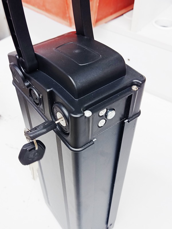

Батарейный блок, вполне приличного вида, с откидной ручкой, с замком. Он "заезжает" по "рельсе" в своё место за сидушкой, и там фиксируется штырём, который входит в отверстие "рельсы" при повороте замка. Hint: чтобы замок "переключился" надо при повороте нажать на ключ.
Что интересно — у блока два разъёма, под зарядку (похож на "XLR"), и выход на контроллер, типа компьютерного силового. Корпус состоит, судя по всему, из пластиковых "днища", "крышки" с электроникой, а между ними вставлено "тело" из алюминиевого профиля. Судя по тому как это всё хозяйство прогибается на стыках — герметичности там нет.
Внутрь пока не лазил.

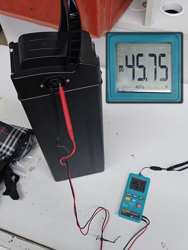

Сразу померял напряжение (как известно, каждый обладатель электротранспорта всегда возит с собой мультиметр! ;) ) — 45.7 вольт, т.е. можно сразу кататься!

Коментарій до файлу: Батарейный блок
Askmy-U14_BattBlock_1.jpg [ 138.16 КБ | Переглядів: 31434 ]
Коментарій до файлу: Батарейный блок — замок
Askmy-U14_BattBlock_2.jpg [ 128.03 КБ | Переглядів: 31434 ]
Коментарій до файлу: Напряжение в момент покупки
Askmy-U14_Batt_Volt.jpg [ 112.84 КБ | Переглядів: 31434 ]

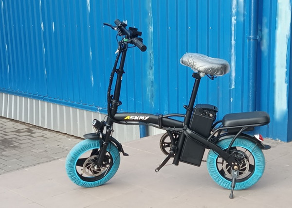

Askmy-U14_NovaP.jpg [ 157.27 КБ | Переглядів: 31432 ]
Коментарій до файлу: Сложенный, в багажнике
Askmy-U14_In-Trunk.jpg [ 220.59 КБ | Переглядів: 31432 ]

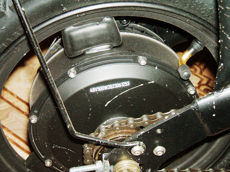

Глянул, что у меня тут за мотор. Судя по маркировке {!_!} :lol: — вроде как 48В 500 Вт.
Askmy-U14_Motor1.JPG [ 230.92 КБ | Переглядів: 31288 ]
Коментарій до файлу: Маркировка мотор-колеса
Askmy-U14_Motor_Mark.JPG [ 30.19 КБ | Переглядів: 31288 ]

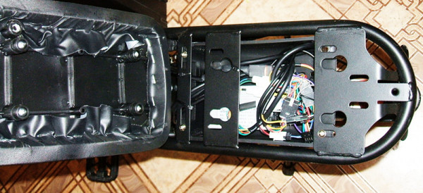

А вот с контроллером такой ясности нет. Основные обозначения понятны (48В, 16А, и т.п.), но точный тип всё равно не сообразил где. "Кирпичик" очень маленький. Выходят из него нехилый такой пучёк проводов.
Коментарій до файлу: Место контроллера под сидушкой
Askmy-U14_Motor_Place.JPG [ 146.38 КБ | Переглядів: 31286 ]

Если кто вдруг может сказать что-то дельное именно по ЭТОМУ контроллеру — милости просим!

#132874Повідомлення 27 трав 2023, 12:15
Звичайний 5 баксовий контр, 6 фет, 16а батрейного в Піку.
#132875Повідомлення 27 трав 2023, 14:59
Синусний контролер безщіточного типу
Модель P16-K1-V1
Напруга 48В
Понижена напруга 40В (відсічка)
Обмеження по струму 16+-1А
Тормоз- низький рівень
Напруга управління 0,8-4,2В
Фазовий угол 120 градусів
Є протиугонка, самообучалка.
