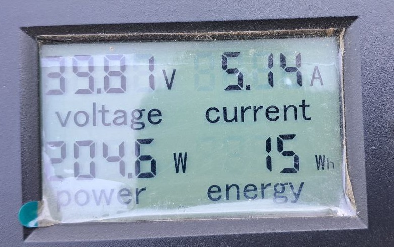

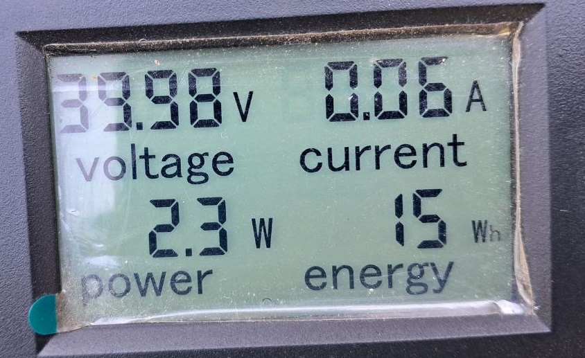

Добрый день!
Подскажите, пожалуйста по такой поломке: мотор MXUS xf08, контроллер КТ на 15А, езжу с 20 года. Сегодня внезапно перестал вращаться, при нажатии ручки газа пытается сдвинуться с места и потребляет около 2-5 Вт мощности (на фото), если при этом пытаться его вращать назад, то контроллер выдает полную мощность (на фото, вплоть до 650 Вт как и было в норме). Холлы и обмотки прозвонил, они в норме. Еще такой момент, что если вращать колесо назад при подключенном контроллере, то оно крутится не плавно с некоторым сопротивление как раньше, а прерывисто, без контроллера как и раньше плавно. Скорее-всего, проблема в контроллере?
Спасибо
photo_2023-08-30_14-05-36.jpg [ 170.47 КБ | Переглядів: 6730 ]
photo_2023-08-30_14-05-33.jpg [ 139.34 КБ | Переглядів: 6730 ]
#134045Повідомлення 30 серп 2023, 13:52
Нашел пробитый транзистор, k150e09ne, заменю, если кому интересно напишу результат

#134080Повідомлення 01 вер 2023, 20:34
Всем спасибо)
Проблему решил, заменил оба тразистора на обмотку (110n7f6 и k150e09ne) на те которые были в магазине - irfb4110 и ещё один мелкий s8550 в затворе. Все заработало как надо, завтра проверю в деле, но должно быть все ок.
