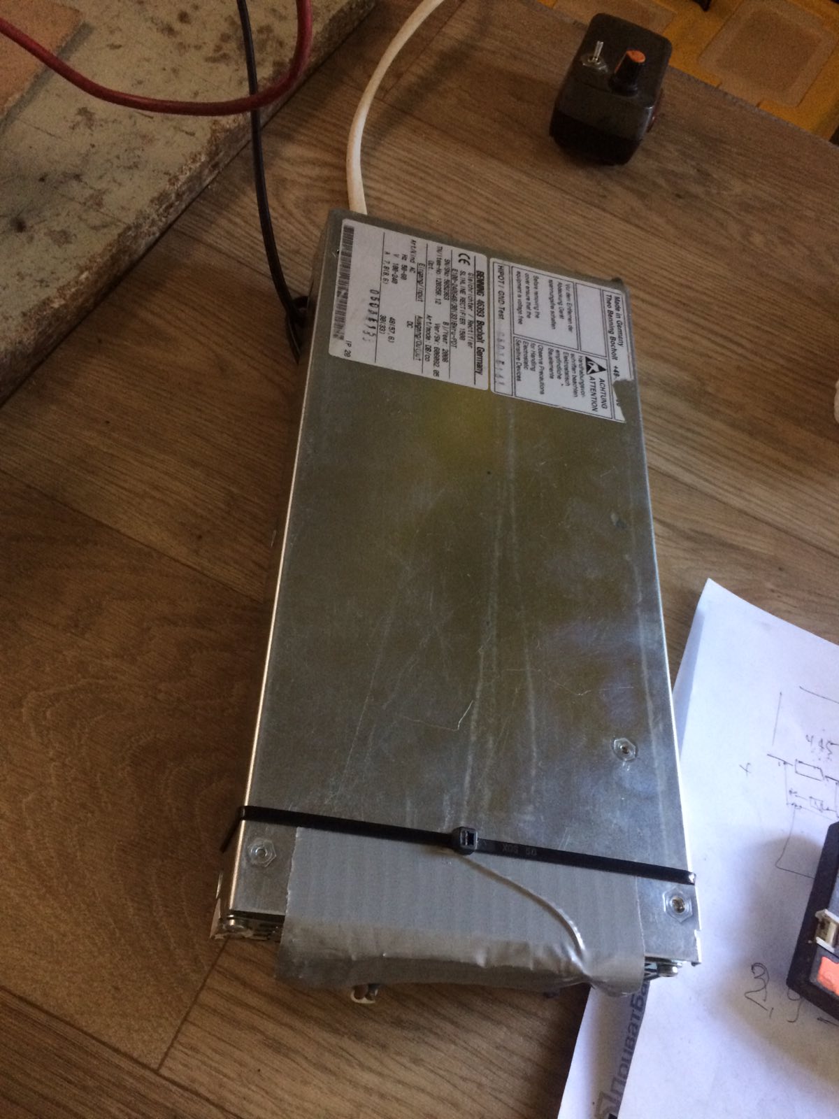

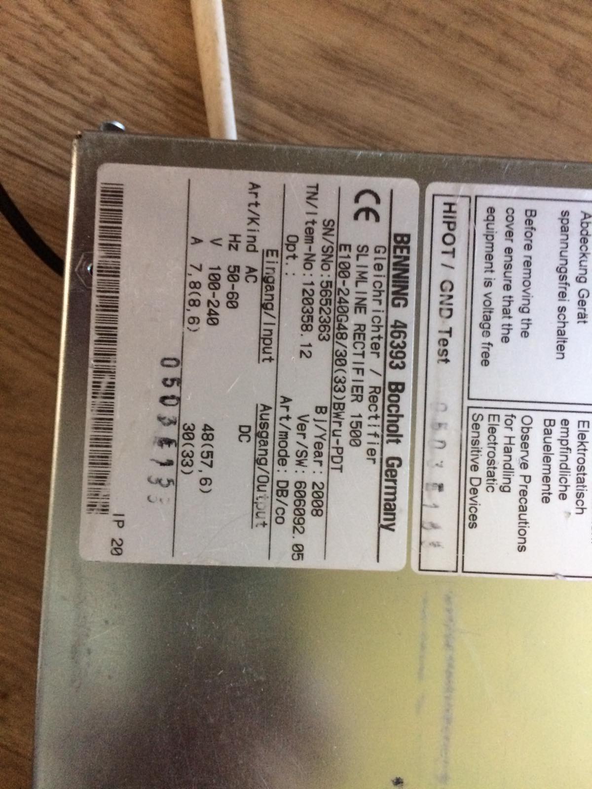

З/У "бенінг" вам підійде.

Так у бенинга ж якщо перевести на вхідні ДС вольти - то тільки з 140 вольт постійної він судячи по паперу на ньому починає працювати.
 Заголовок повідомлення: Re: Куплю DC/DC 100в/12в
#134190Повідомлення 10 вер 2023, 14:45
Дякував (ла) 159 Подякували 695
100% не ствержую, но ніби я колись перевіряв - працював з 100в :ja:
