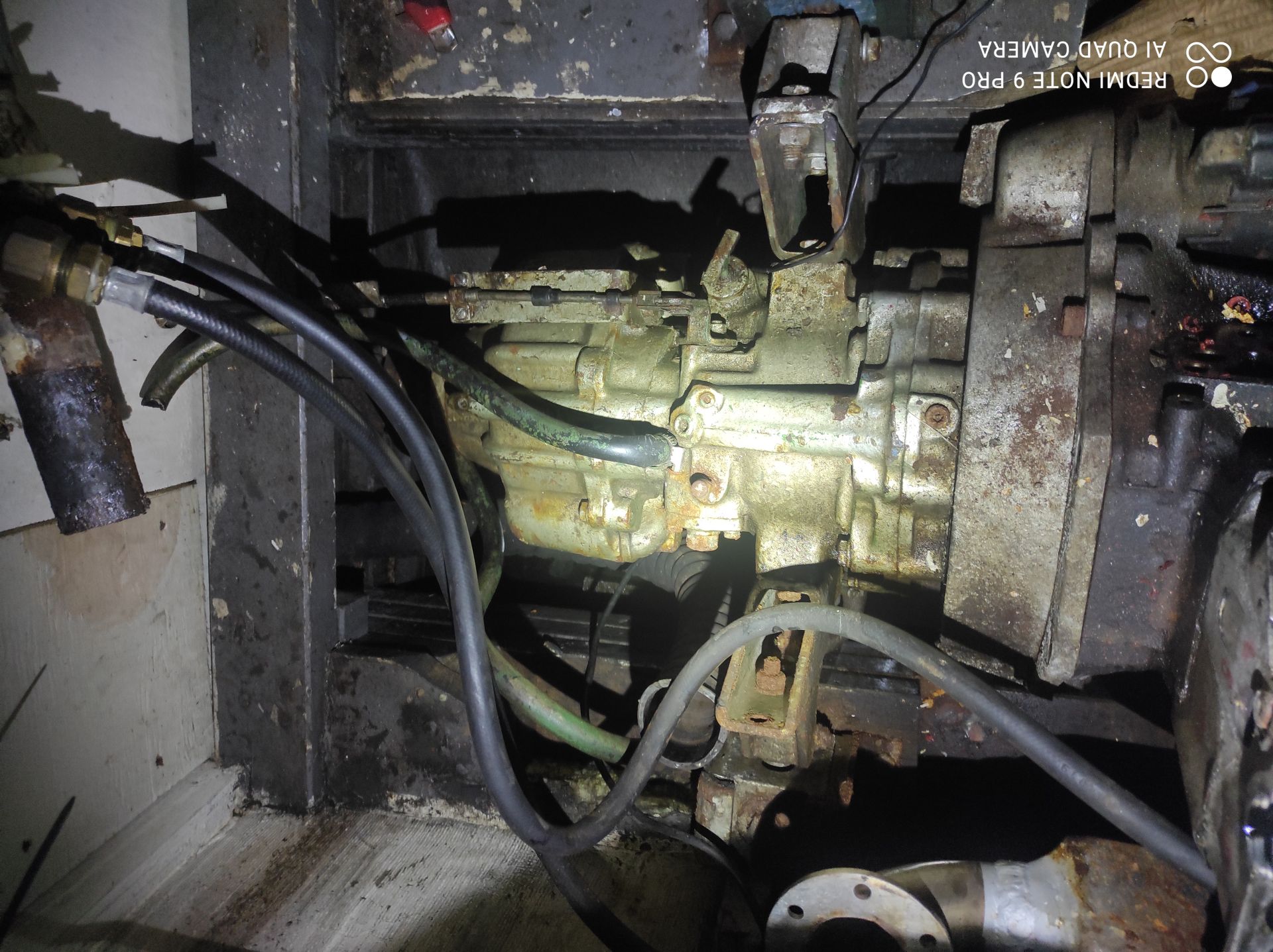

При переделки катамарана на электротягу столкнулся с таким вопросом.
Изначально стояли два мерсовских дизеля, вроде 603. С реверс редукторами. Один дизель я уже демонтировал, редуктор остался. Переключение вперёд/назад производится сервоприводом. Я его вроде переключил "вперёд" и так оставил.
Если его вал крутить руками, он крутится довольно легко, чувствуется сопротивление масла. Если крутить шуруповёртом, он у меня довольно мощный, то в какой-то момент "подхватывается" выходной вал винта.
Но при этом шурик "тухнет", мощности не хватает.
Я в этих редукторах совсем не понимаю, похоже на центробежное сцепление как в скутерах.
Есть два вопроса, это действительно редуктор? Т.е. есть какое то передаточное число? И можно ли организовать реверс не в самом редукторе а уже электромотором?

Это скорее всего редуктор, в котором есть три положения-нейтраль, передача вперёд и передача назад. Если при вращении ведущего вала ведомый начинает вращаться не сразу то это скорее всего нейтраль и ведомый вал начинает вращаться из-за сопротивления масла, то есть масляная плёнка передает небольшое усилие с вала на шестерню, а дальше уже по цепи. Как правило смысла оставлять редуктор при конверсии лодки на электропривод нет, реверс предусмотрен в контроллере управления электродвигателя. Если электродвигатель имееет достаточный крутящий момент на требуемых оборотах гребного винта то и понижать их механически нет смысла. Единственное прийдётся вместо редуктора предусмотреть упорный подшипник, который будет воспринимать осевую нагрузку на гребном валу т.к. подшипники большинства электродвигателей на это не рассчитаны. Это всё я планирую делать в своём проекте в соседней ветке.

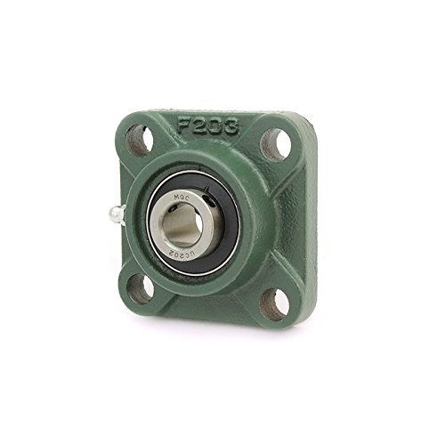

В общем поиск привел меня к упорному подшипнику ucf206.
Они существуют с разными диаметрами, можно подобрать. На данный момент вал соединен с редуктором через фланцевое соединение, можно плясать от него.
Имел кто-то дело с такими?
