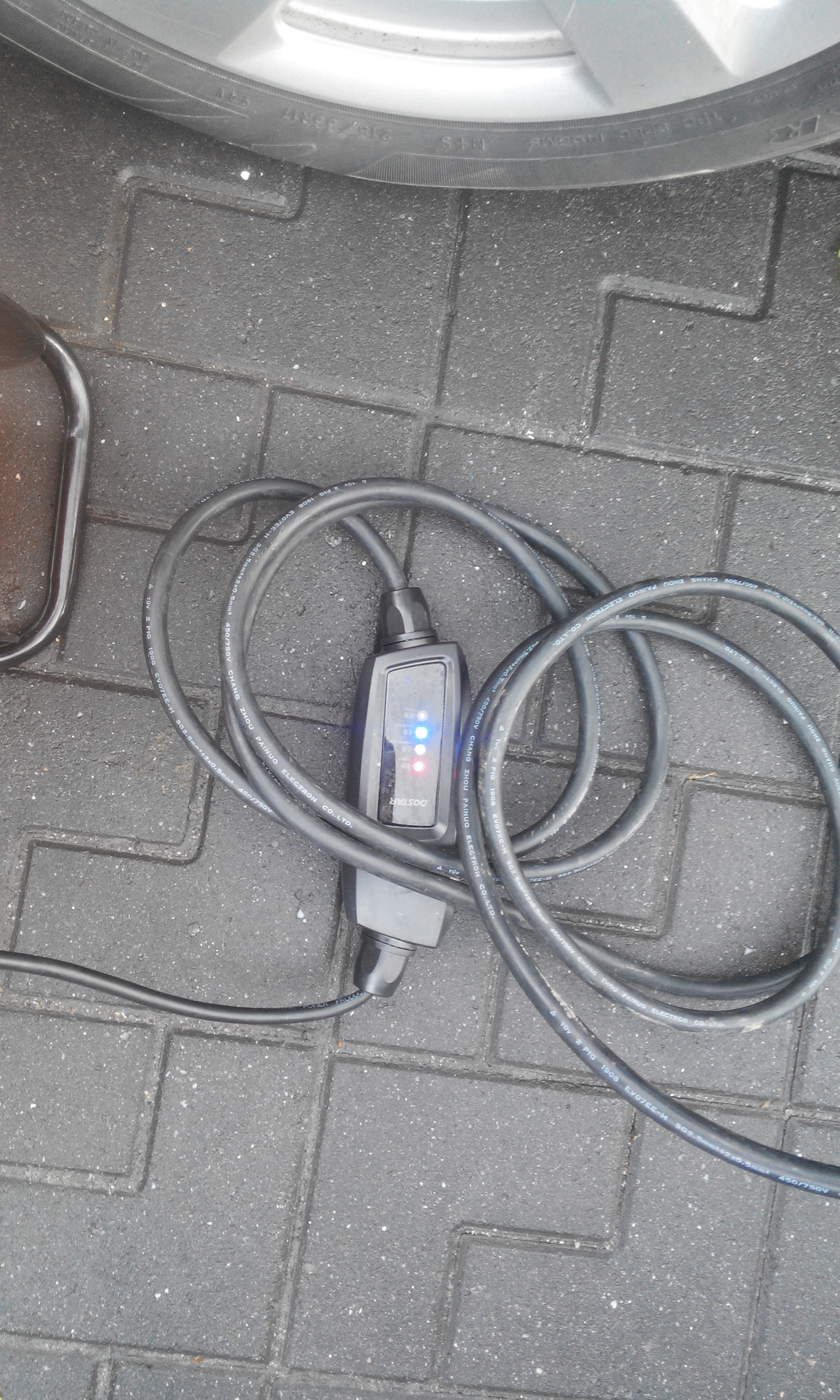

Продам зарядки для электромобилей
Подходит для машин:
    Toyota
    Ford
    Honda
    Chevy Volt
    Nissan Leaf
    Mitsubishi i-MiEV
    Mitsubishi Outlander PHEV
    Renault zoe
    Tesla Model S
и других, с типом разъема 1 ( J1772 ) или типом 2 ( IEC 62196 )
По словам некоторых, даже заряжает быстрее чем родная {zzz} На наших розетках не греется и никаких проблем не вызывает.
Отличное недорогое решение, для тех, кому нужна дополнительная зарядка (стационарно поставить, дома, в гараже, на работе
Длина 5 метров.
проверено железно на Nissan Leaf, Chevy Volt

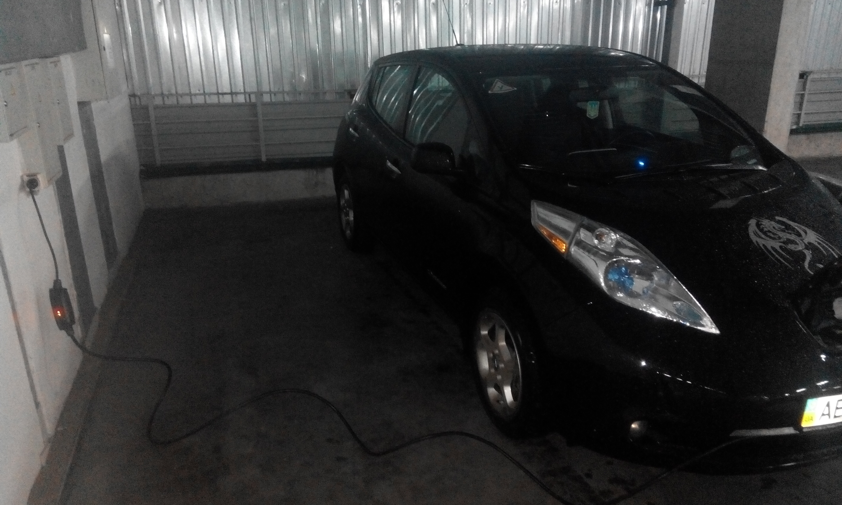

Уже Nissan Leaf и Chevy Volt заряжаются дома на такой зарядке на радость хозяину
Форумчанам скидки!

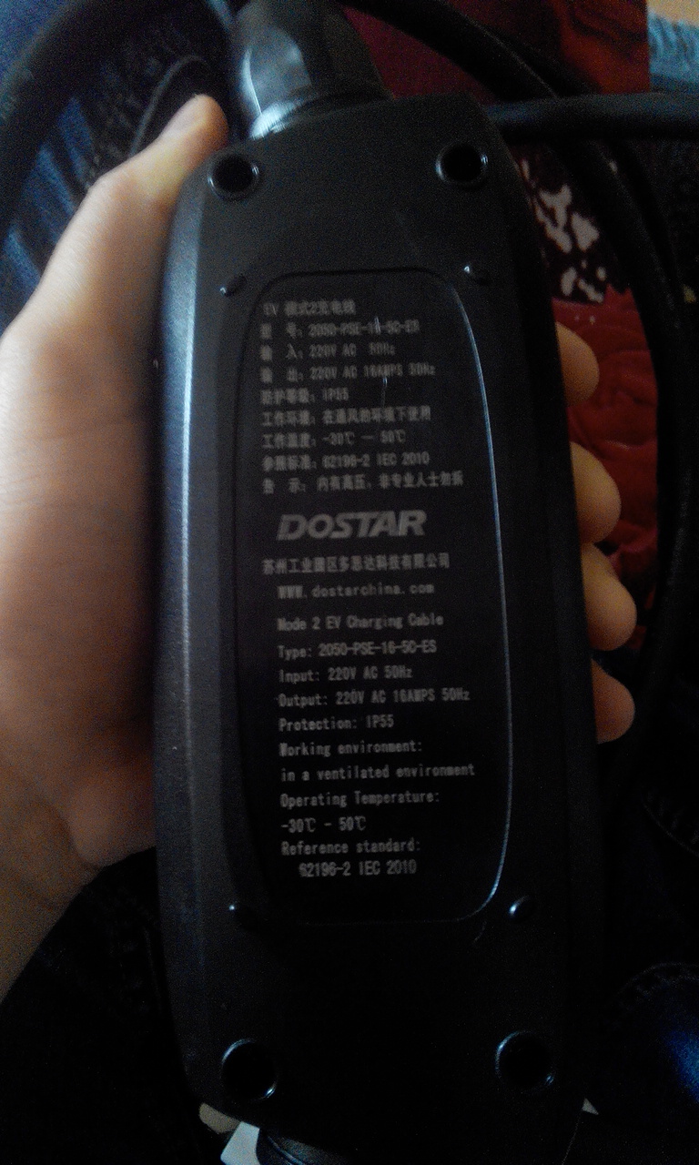

В новом ящике новый шнур-зарядка для Лифа :)

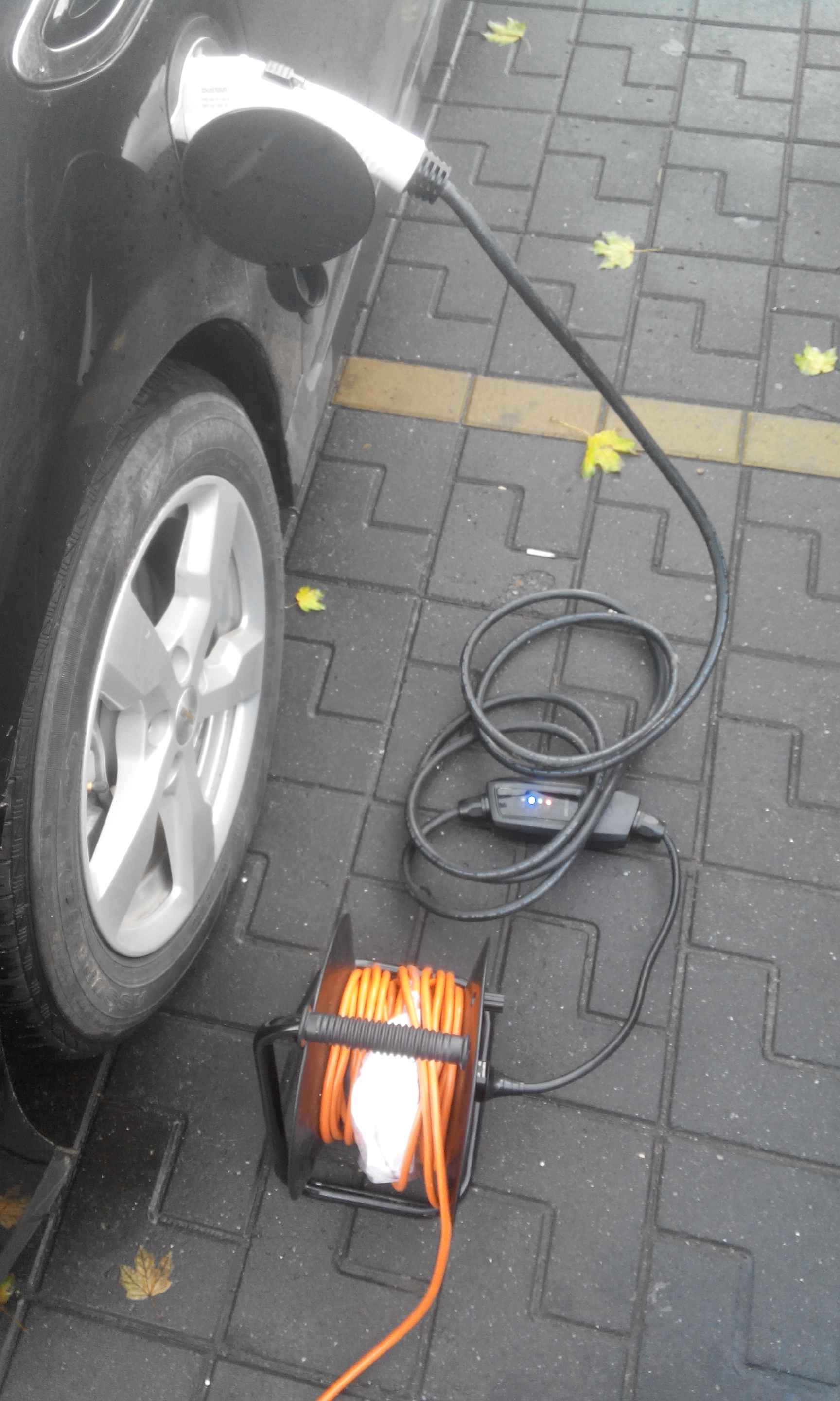

Уехал еще один кабель-зарядка уже в Харьков.
Вот еще пара фото с эксплуатации

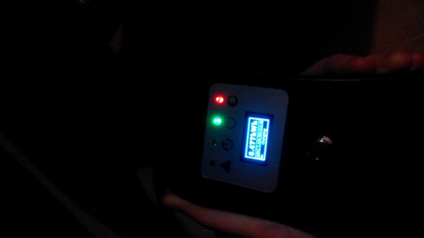

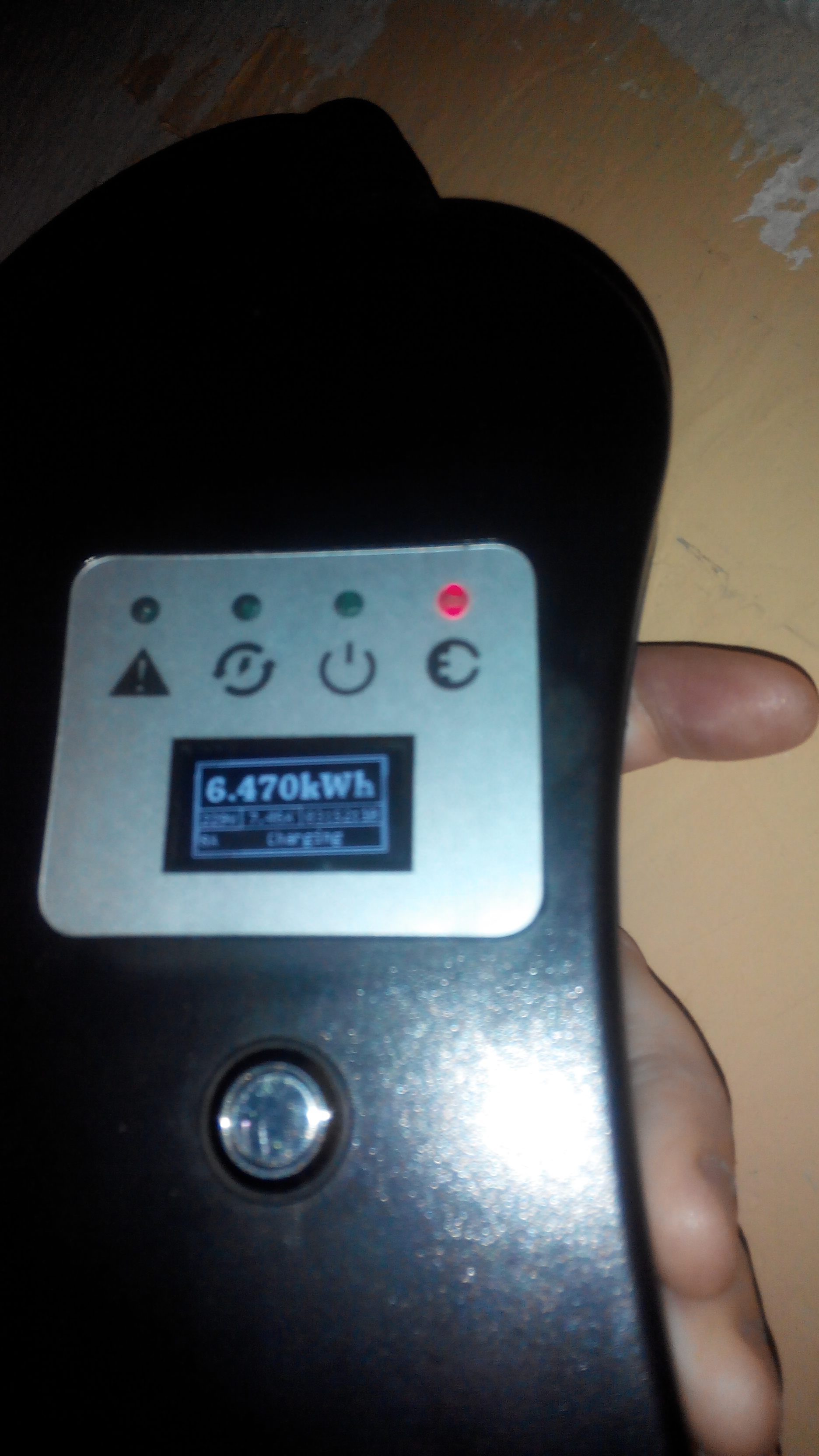

Новые зарядные кабели:

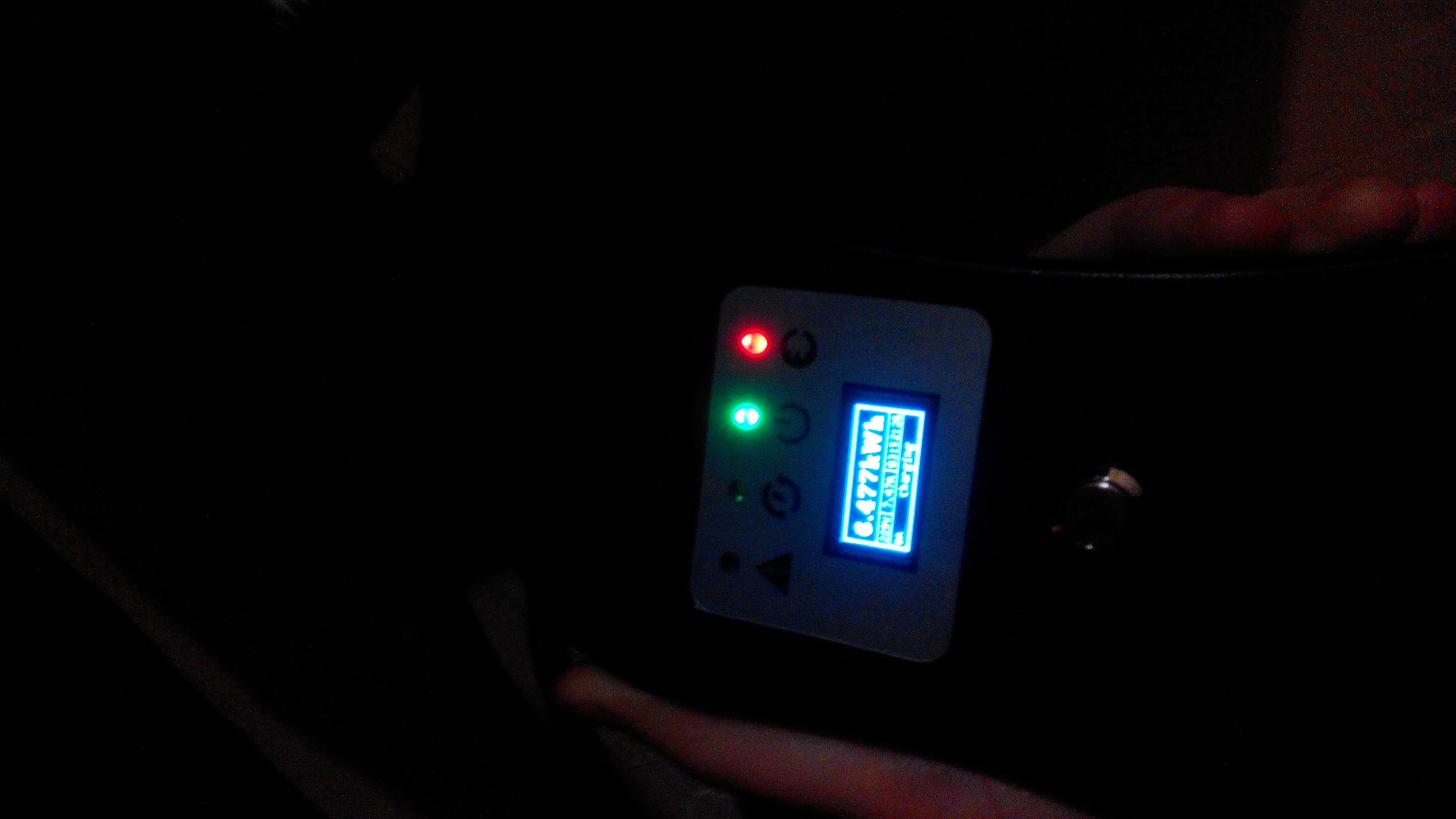

В этом зарядном кабеле есть дисплей, отображающий :
-потребление энергии (кВт•Ч)
-текущее напряжение сети (220Вольт)
-потребление тока (амперы)
-режим (8,12,16А) удобно для "щадящей" батарею зарядки, и в случае, если слабая проводка
-время зарядки
-статус (готов, зарядка, ошибка)
-защита от перегрева и КЗ
Проверено и уже успешно заряжает лиф и приус.
**Участникам клуба "ЭлектроАвтоСам" И ЭлектроКарс.клуб скидки!

#16684Повідомлення 10 січ 2016, 20:47
Звідки: Украина, Запорожье

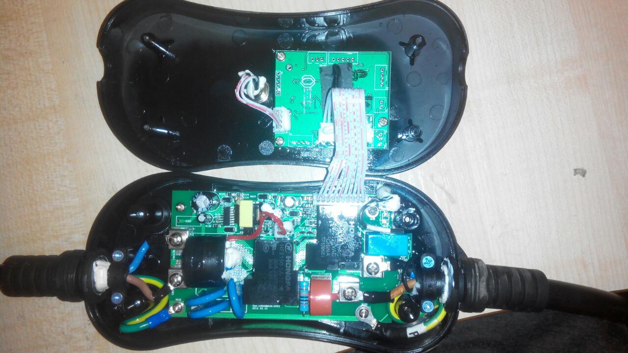

Интересная конструкция у данного EVSE, который с ЖК-экранчиком. Первое, что бросается в глаза - это отсутствие силового электромагнитного реле. Вместо него применены силовые электронные ключи. Это к тому же дает возможность принудительно регулировать (понижать, ограничивать) силу тока, подаваемого на автомобиль, и варьировать его в настройках, как Вы указали 8-12-16А. Если бы эти эл.ключи позволяли бы коммутировать токи до 32А, то девайсу цены не было бы (при использовании соответствующего разъема для подключения к сети). Да и отображаемая наглядная статистика на ЖК-экранчике тоже лишней не будет.
Сколько денег стоит такой девайс?
#16685Повідомлення 10 січ 2016, 21:00
Интересно , как это устройство будет работать с ЭМЕРСОНами и ДЕЛЬТАми , которые мы используем в своих самоделках .
#16686Повідомлення 10 січ 2016, 21:21
Звідки: Винница
Дякував (ла) 49 Подякували 43
Электромагнитных реле там два (на фазу и ноль):
Алгоритм работы в двух словах EVSE таков:
- зарядный "пистолет" подключается к автомобилю в разьем j1772
- на разъеме есть кнопка-фиксатор, машина определяет положение фиксатора
- если фиксатор "закрыт" ("пистолет" зафиксирован в разъеме) машина начинает принимать сигнал от зарядного кабеля
- на зарядном кабеле выбирается сила тока, и в зависимости от выбранного режима по сигнальному кабелю идет информация в машину про режим.
- машина определяет режим зарядки и включает у тебя зарядное устройство на указанную ему мощность, определяет наличие заземления.
Сам зарядный кабель ничего не ограничивает, он только сообщает машине сколько ампер потреблять.
- зарядный кабель определяет смену сопротивления по сигнальным кабелям как знак начала работы и включает контакторы и уже подается электричество в машину.
Встроенные вольтметр и амперметр отображает на дисплей информацию (и от срабатывает защита при превышении тока, или кз), катушка измерения активной мощности отображает потребленные Ватты, датчик температуры определяет перегрев.
Это не зарядное устройство, это умный предохранитель и "проверятель" проходящего через него тока, и отдаленный переключатель режимов зарядки (отдаленный от зарядного встроенного в машину)
Но это другая история на отдельную длиннейшую статью.

Не думаю, что девайс регулирует силу тока, к тому же, делать это по переменке некорректно.
Скорей всего он указывает зарядке, какой мощностью заряжать, а соответственно зарядной станции - максимальный потребляемый ток (8-12-16А), выше которого сработает защита.
именно это и я хотел сказать :)
Есть и зарядные кабели на 32А: там провода и реле мощнее, и уже вилка не SCHUKO, а промышленная на 32А под одну фазу. Как приедут такие кабели - сделаю подробный обзор всех.
