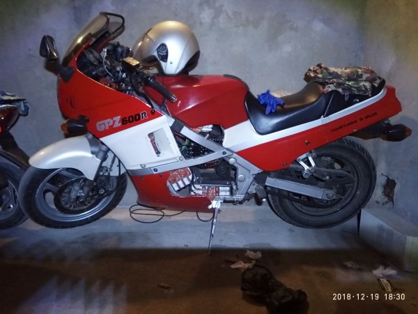

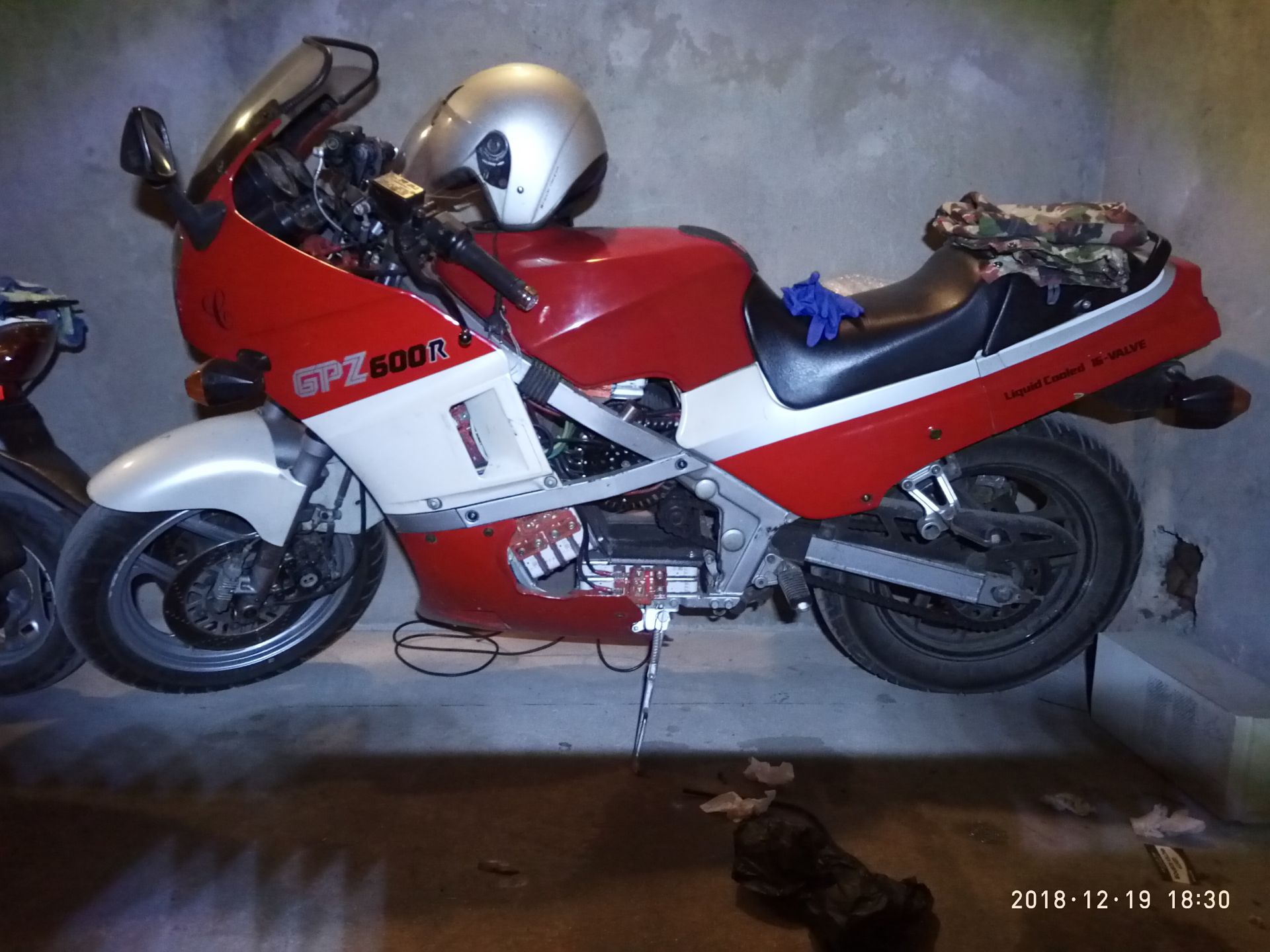

Звідки: Николаев
Мій електротранспорт: Кавасаки 5кВт 96вольт
Чур мой третий. Будет хорошим дополнением для моего Кавасаки

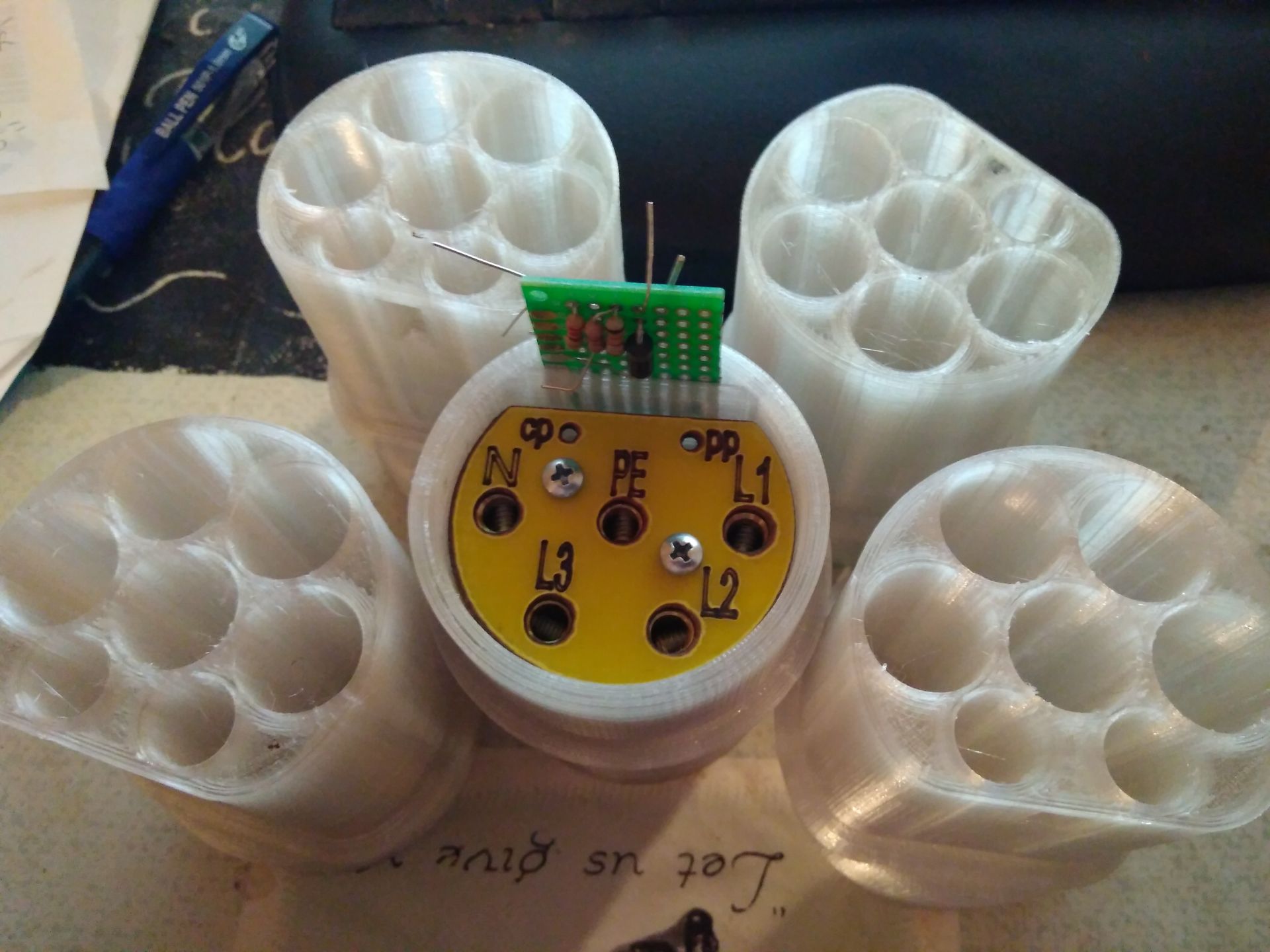

Вообщем ситуация следующая.
Посидел подумал и решил добавить на всякий случай термостойкости разъемам.
Она в принципе не сильно нужна учитывая на сколько защищены зарядные столбы.
Но взглянув на перспективу имею предположение что развитие инфраструктуры пойдет по пути понижения защитных характеристик столбов в угоду меньшей себестоимости. И всякие контакторы и прочие прибамбасы класса Б могут покинуть зарядные столбы будущего.
Учитывая это перепроектировал разъем кувырцотчетырнадцатый раз и добавил в него пластины текстолита.
Заодно выгравировал надписи так чтобы представители наименьшей квалификации таки смогли правильно подключить концы.
IMG_20190211_220431.jpg [ 222.76 КБ | Переглядів: 17933 ]

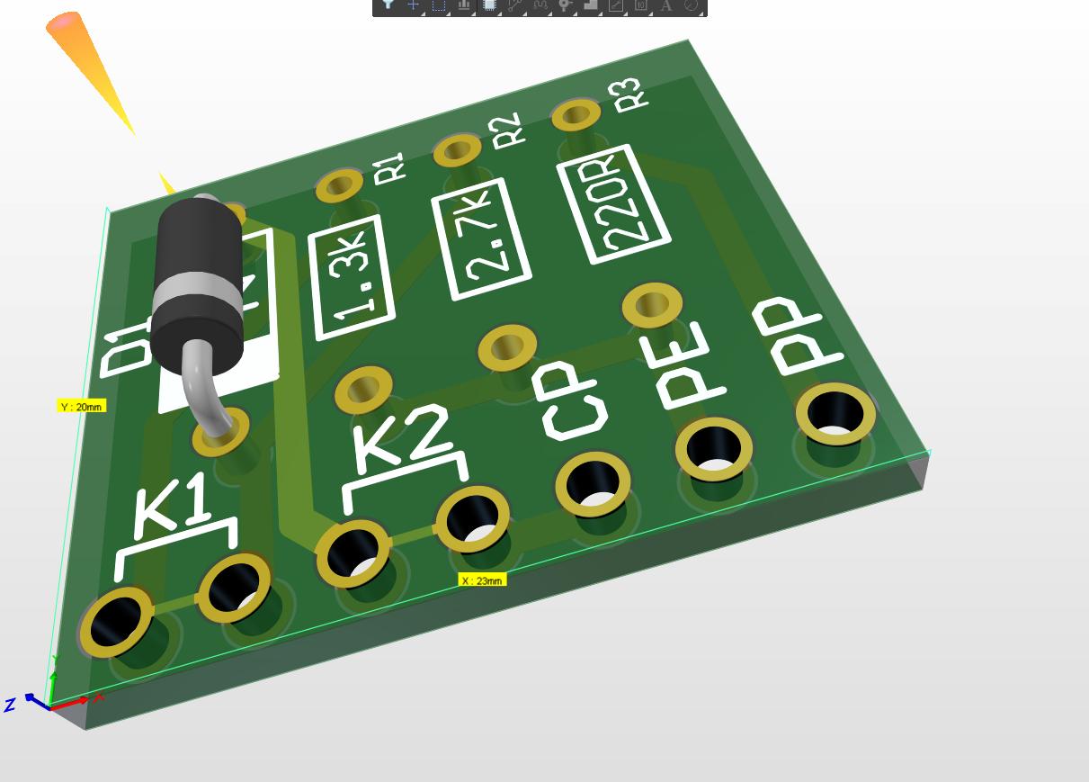

Ранее планировал паять схемы запуска к столбам самостоятельно на макетной плате.
Прототип виден на фото. Но осознал что это не серьезно и не продуктивно. Да и не подписаны разводы.
Что усложнит сборку. Каюсь что не задумался об этом ранее. :wallbash:
На данный момент мне помог член Днепропетровского отделения Александр Таран. За что ему огромное спасибо.
Ибо моя бошка уже ломится от моделирования и торговли с токарями поставщиками и прочими.
И если еще попытаться освоить проектировку печатных плат. То будете возить мне апельсины на Игрень. (местные поймут)
платка.jpg [ 84.28 КБ | Переглядів: 17933 ]
Одним словом платы спроектированы и заказаны в Китае.
Ориентировочное время прибытия - месяц.
Но разъемы заказавших готовы.
