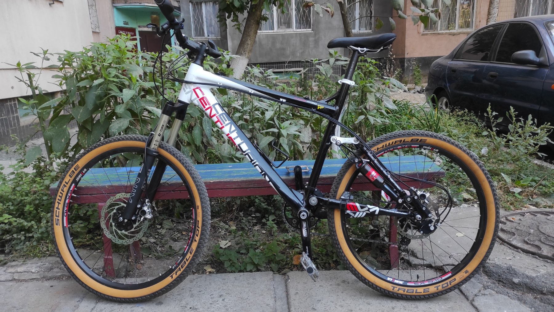

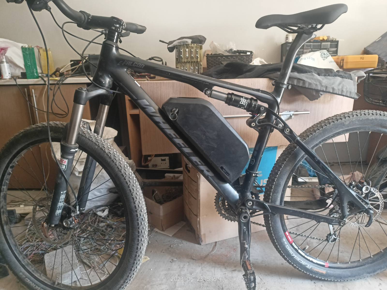

Як і казав раніше:
- Алюстар з чоловічою рамою (повноцінним трикутником) це дорожній велосипед і хода підвісок там малі і недостатні для грунту.
- Як кроскантрійник (легке бездоріжжя -
рівні грунтові доріжки і стежки) з великим і ВІЛЬНИМ трикутником є моделі Centurion з LRS багатоважильною підвіскою (з мінусів вимогливі до аморта і вартість нового може бути більше ніж 1000$)
IMG-db2f381c7a0ef8a0b546d7eeebb8ae82-V.jpg [ 593.51 КБ | Переглядів: 5946 ]

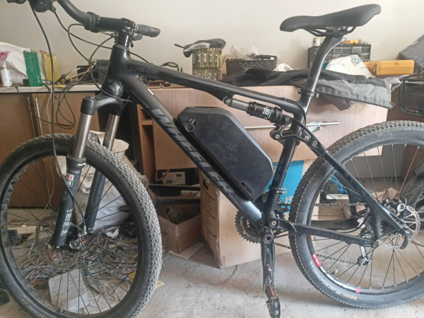

Ну на крайній випадок використати щось подібне до такого
IMG-66a752c7b5669dc38f497d7c94894066-V.jpg [ 229.31 КБ | Переглядів: 5946 ]
Тут і трохи більше місця і АКБ нижче.
Використання малих моторів інрайнерів QQ 100, аутрайнерів 120-130 не бажане для велосипедистів для бездоріжжя бо при активному використанні навіть у якості другого мотора пошкодження редуктора відбуваєть у більшості випадків на діаметрах 26"і більше до 1000 км пробігу ( на Фетах і особливо на 20" Фетах і звичайних вони живуть зазвичай довше).
Відносно довго на бездорі живуть аутрайнери 145 (не завжди)-180 мм ( 450-750Вт + Фет мотори 145мм), але сумарна потужність 900-1500 Вт двох таких вже не обов'язково потребує міда для бездору.

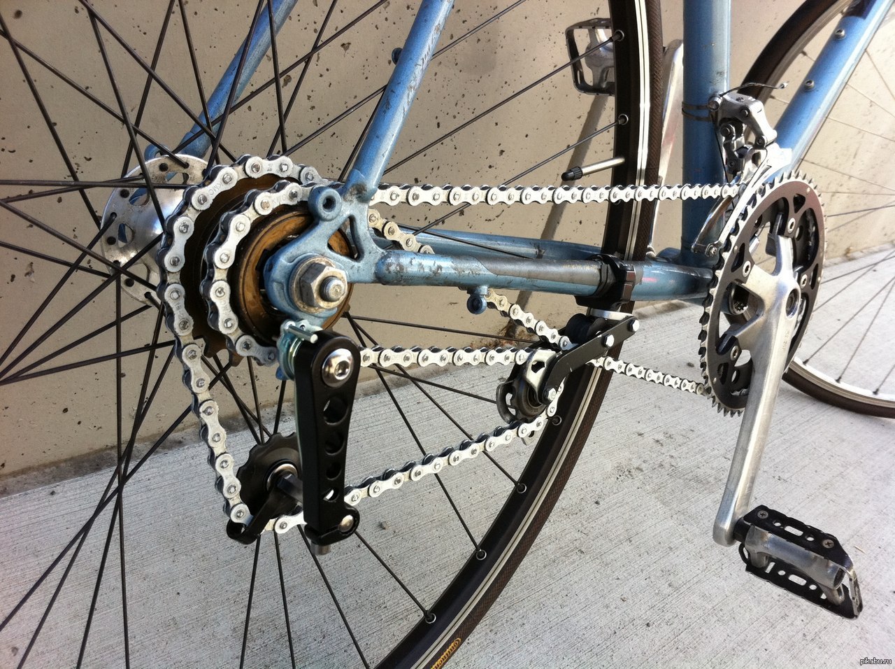

Ще згадав про двохшвідкістні МК, в яких швидкість перемикається змінюючи напрямок обертання двигуна. Там просто одна ступінь редукції обходиться коли міняється напрямок обертання двигуна. Було б цікаво застосувати таке МК в якості центрального мотору з одношвидкістною цепкою.
Ще можна розглянути подібний забутий варіант перемикання швидкості зміною напрямку обертання швидкості за допомогою двох фривілів та двох зірок з різною кількістью зубів (як знайду фото то вставлю)
reverspedal.jpg [ 369.79 КБ | Переглядів: 5770 ]
