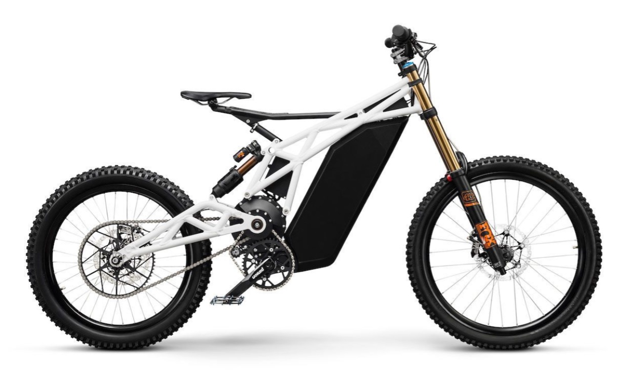

По проекту Albatros...
У него велосипед получился до 40 кг, в том числе из-за использования алюминия.
За счет большого числа деталей изготовленных на фрезеровочном станке (ступица или задняя втулка, крепление мотора) думаю у него прайс ушел далеко за 3 тысячи.
Но, у него можно посмотреть некоторые технические решение и упростить их по возможности.
А некоторые просто заменить.
Например, слишком дорого и как по мне не надежно использовать планетарную втулку. Хотя при условии что она не сломается, то последняя решает проблемы с плавным переключением.
Ниже отправлю ссылки на проект на сфере. Там можно посмотреть 3д модели (чертежей именно с размером нет. Только приблизительные) и сам процесс + видео на ютуб.
Так-же, как по мне кто-то скопировал его идею\раму, но с прицелом на максимально простое (дешевое) производство, а именно ушли от планетарной втулки и поставили мото звезду, ушли от изгиба труб - конструкция максимально простая как по мне.
Единственный вопрос это трансмиссия и есть ли там детали вырезанные на фрезерном. (скорее всего да, но может тоже можно как-то упростить. Лазер и напильник или еще как-то)
Мотор заменили с 750W Fat bike на более мощное мотор колесо.
Тут я так понимаю это сделано из-за того что нет больше коробки передач в виде планетарки и нужно больше мощности (кратковременно). Как по мне правильно решение.
Поломка планетарки - это куча денег, а сломать думаю можно легко.
В целом если делать копию-копии... То, может влезть в бюджет.
Но, тут есть момент. Самому нужно просчитать диаметр труб и смоделировать нагрузки (привет солид воркс и куча потраченного времени ) И... дальше решить:
1. Предложить, согласовать изготовление либо с частными лицама занимающимся пространственными рамами. Еще вопрос кто готов работать с алюминием.
(Очень положительно могу отозваться о Сергее из Одессы - очень демократические цены + как по мне отлично изготавливает рамы. Отдельное спасибо ему за изготовление моей рамы)
2. Либо максимально удешевить и искать, где купить трубы, кто сделает правильные пропилы и кто сварит это все по чертежам.
Но, тут есть момент:
Название темы Народный Мид.
Если это производство, то случайный человек не сможет повторить, а только обращаться условно к вам.
Частично это можно решить сделав проект публичным и выложив все чертежи на тот-же град каб. (человек покупает трубы, ищет сам кто подрежет, сварит) Или держать сток рам и продавать. Но, это не совсем народный проект.
Хотя, комбинация этих пунктов (публичность и сток) не противоречит друг-другу.
Ниже линки, видео...
1. https://endless-sphere.com/sphere/threa ... ike.95899/
2. https://youtu.be/vabHJzWpg28?feature=shared
Дальше фото копии (как по мне) с названием FR/1 Extreme Performance Electric Bike (думаю есть еще копии)
Вот он кстати на амазоне. Можно больше фото посмотреть.
https://www.amazon.ca/Electric-Terrain- ... B0CF287LNG
__________________________
Дополню.
Так-же можно посмотреть на передние звезды от cyclone.  Они с фривилом.
Опять же они с велосипедными звездами - низкая надежность и зависимость от стока. Но, возможно за счет фривила упростят конструкцию.
https://electrichorse.com.ua/shop/kompl ... ok-cyclone
FR1 Extreme Performance Electric Bike.jpg [ 158.96 КБ | Переглядів: 4773 ]

Трохи узагальню ваші твердження стосовно "народного міддрайву електровелосипеду"
Технічна частина:
1) альбатрос - просторовофермова не закрита з низу рама з круглих труб і фрезерованого профільного алюмінію, з вбудованим у раму мотором і загальним приводом для педального і моторного приводів Вартість біля 3000$
2) FR1 - просторовофермова не закрита знизу рама зз круглих алюмінієвих труб з вбудованим мотором що є силовою частиною рами та вісь мотора є віссю маятника, з загальним вартість понад 3000$
3) Мід на 205му 3кВт моторі, просторова, просторовофермова рама з круглих труб вага понад 60кг вартість понад 3500$(це не на відео, а загалом з використанням не QSмоторів і більш простих контролерів).
Суспільне - народний мідрайв електровелосипеду повинен мати відкритий і публічний повний пакет технічної документації.
Тепер відповім:
З технічних пропозицій можна винести тільки те що деяку цікавість представляє не закриті знизу конфігурація рами, оскільки виготовлення просторових рам з круглих труб особливо з алюмінію потребує значних витрат, а також складно реалізувати мотор у рамі з єдиною передачею з педальним приводом ці особливості, а також вартість (знизити яку можна не значно на 10-15%) унеможливлює взяття даних зразків за прототип.
Що до міду на 205м - то це не є електровелосипед ні при якому наближенні - не по вазі, ні по енергоозброєнні ( має тільки деякі велокомпоненти), в залежності від потужності і ваги це є електромопед, або як на відео - легкий електромотоцикл. Крім того вартість понад 3500$ - не є доступною для широкої аудиторії.
Стосовно суспільної складової "народного міддрайву електровелосипеду" то на моє розуміння - це те, що данний байк зможе своїми характеристиками задовольнити найбільше бажаючих, а не доступність технічної документації для відтворення, в якості аргументів наведу приклад "народного автомобіля" або фірми Фольксваген - де саме ця концепція покладена у основу.

У FR 1 основна проблема це мотор велопоивід, із за подібного суміщення фунцій при мені один проєкт міда накрився - більшість моторів (не моторколес) не розрахована на осьові навантаження а також мех навантаження на корпус.
Розробити такий надійний мотор це ще та задача і вартість такого мотора буде разів у 3-4 вища ніж у крпносерійних. Крім того вісь мотора використовується як проміжний вал для велотрансмісі що повинна обмежити оберти двигуна на 500-700 об/хв
максимум(ведуча зірка шатунів Т50+- відома на осі Т11 )для сумісної роботи, а враховуючи передаточні числа від мотору на колеса (1/3-4) то оберти мотору більше 1000 і велопривід повинен мати фрівіл або на педалях або на зірці . Крім того можливо є проблеми з компанування педального вузла педаль у нижньому положенні вирогідно утискання у землю при стисканні підвіски.
Висновок:
Для "народного мідрайв велосипеда" бажано:
• рама з відкритим низом,
• двигун у маятнику,
• дві окремі передачі для двигуна і для велотрансмісії.

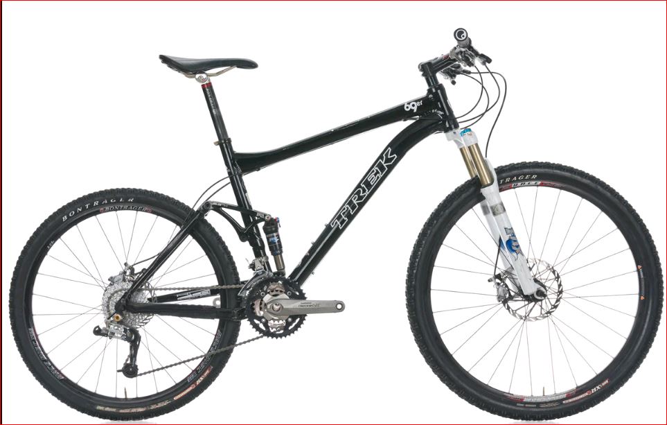

Подивився я на ті алюстари, пригадав шо воно таке.... Не побачив жодної рами яка б виглядала міцною (половина взагалі без трикутника), і жодної де був би хід підвіскі більш ніж на три пальці (суб'єктивно пофото). Може покажете конкретну раму яка вам впала до вподоби...
Як би я збирав такий всюдихід з трьома приводами, то брав би малу фрірайдову раму на 24" колесах (великої ростовки), бо малий діаметр обода тримає більші навантаження і дає більшу тягу при тому самому крутному моменті.... але вперед би поставив вилку і колесо 26", це суттєво піднімає зазор між педалями та грунтом, знімає навантаження з рук при довгій їзді . З мінусів трохи більше треба притискатися до руля при заїздах у гору. Я робив подібне за рамою 26" ставивши на перед 29 колесо з 29 вилкою. Не треба думати що я збочинець, велобайки з подібними різними розмірами колес є в лінійках брендів. Те що ззаду меньше колесо компенсується двійним трійним приводом на ньому (як що врахувати педалі).
69er.JPG [ 86.18 КБ | Переглядів: 4595 ]
Woodstock 707 46er.jpg [ 95.1 КБ | Переглядів: 4594 ]
