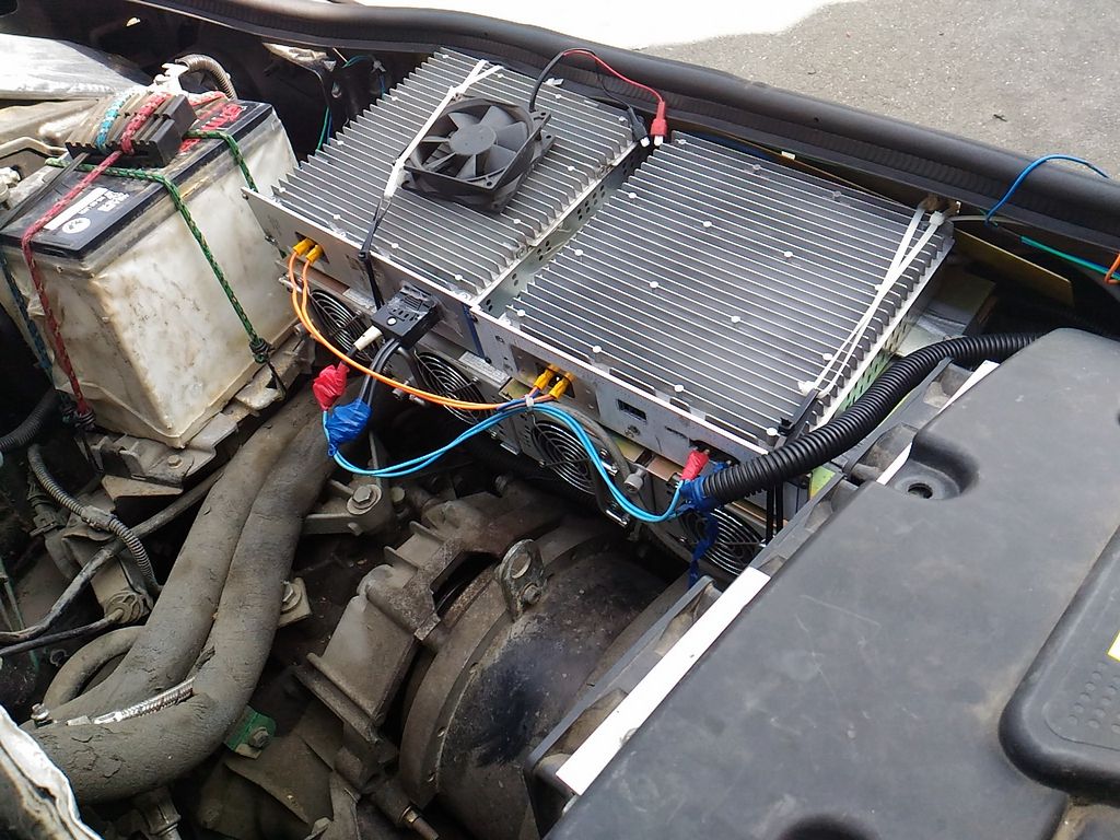

DC/DC работал просто отвратительно. Фактически 1 мин. работает и 5 отдыхает. При не сильно хорошем свинцовом 12В аккумуляторе ехать почти невозможно. Добавил ещё один примерно такой же конструкции.
P_20180901_132938.jpg [ 812.91 КБ | Переглядів: 8695 ]
Настроил их на разные напряжения, чтоб если работают оба, то на самом деле второй работал в холостую. Фокус не удался. Теперь они 2 минуты работают и 4 отдыхают. Может поставить 5 таких DC/DC???
