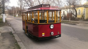

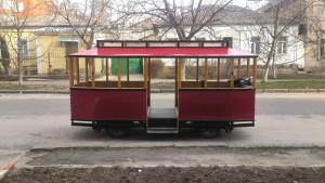

Детский трамвай (Николаев, от Шота Ишхнели)
Трамвай построен по мотивам старых вагонов 1900-1913 годов и представляет собой несущий кузов безрамной конструкции с зависимой подвеской колес. Все четыре колеса являются приводными, поворотными, оснащены электрическим (рекуперативным) и гидравлическими тормозами.Трамвай безрельсовый.
Ник на форуме – Шота Ишхнел
Город – Николаев
Текущее название – Детский трамвай
Текущий статус – готов на 100%, проходит ходовые испытания
Технические характеристики
Номинальная мощность каждого мотор колеса 1500 Вт, напряжение 60 вольт. Максимальная скорость вагона 50 км/ч, эксплуатационная 25 км/ч, пробег на одной зарядке 40 км.
Габаритные размеры: длина 3800, ширина 1400, высота 1950 мм, ширина колеи 900 мм. Масса 600 кг, полезная нагрузка 500 кг.

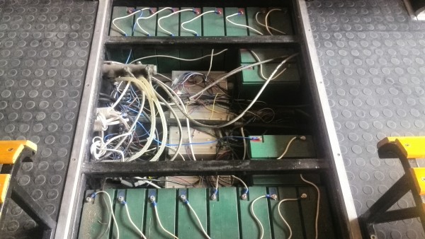

Вагон оснащен тяговой гелевой батареей емкостью 5 кВт*часов.

здравствуйте а можно ссылку на мотор и сколько батарейка думаете протянет не задумываетесь о литиевой
