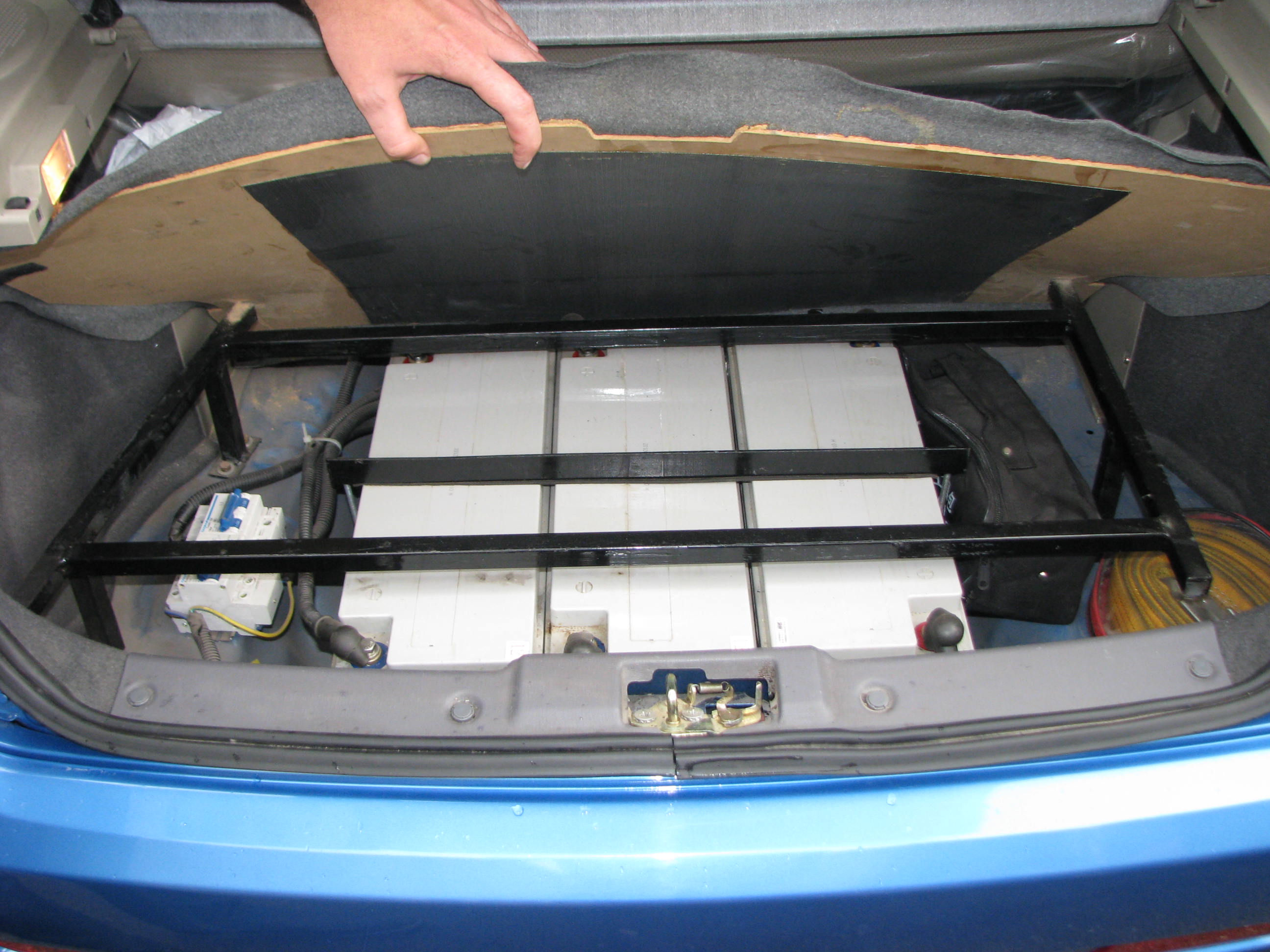

Итак, автомобиль оснащён 6 12-вольтовыми гелиевыми аккумуляторами марки «6-EVF-150» по 150Ач каждый. Итого, на борту запасается почти 11кВт*ч электроэнергии. Аккумуляторы расположены по три штуки в багажнике и капоте. Балансиров или дополнительных контрольных приборов на них не наблюдалось. Что впрочем для гелиевых аккумуляторов и не удивительно.
 IMG_2133 IMG_2135

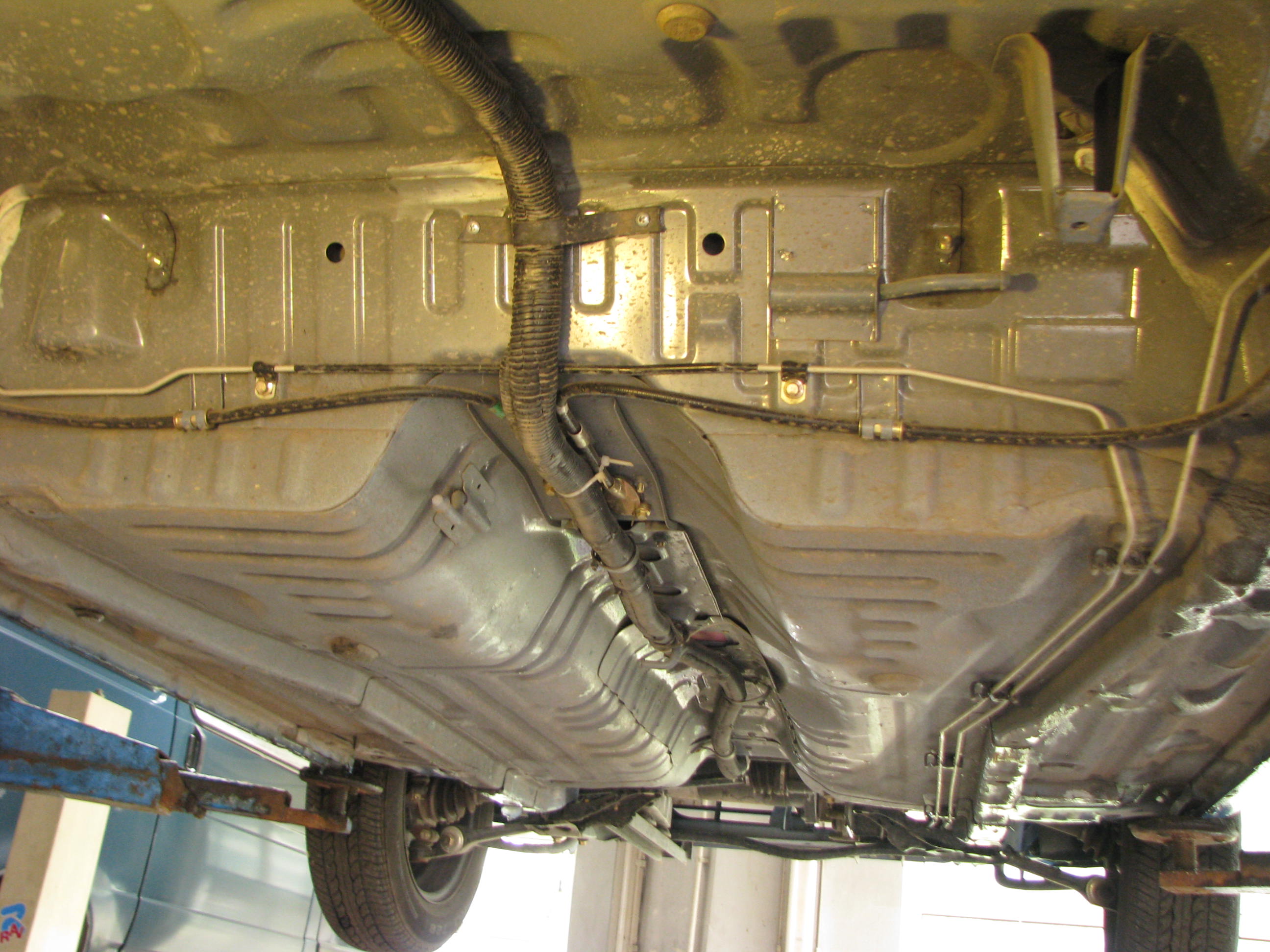

Производитель пошёл наиболее простым путём, поставив аккумуляторы на нижнем уровне багажника. Поэтому последний получился достаточно малым. В тоже время чуть глубже в машину, под задними сидениями, пустует ниша из-под бензобака, бензонасоса, выхлопной трубы, которые в электромобиле естественно отсутствуют. Если бы машина попалась мне в руки, то я бы первым делом сделал люк под сидениями, заварил дно и переставил бы туда аккумуляторы. Ну в крайнем случае сделал бы продолжение багажника.

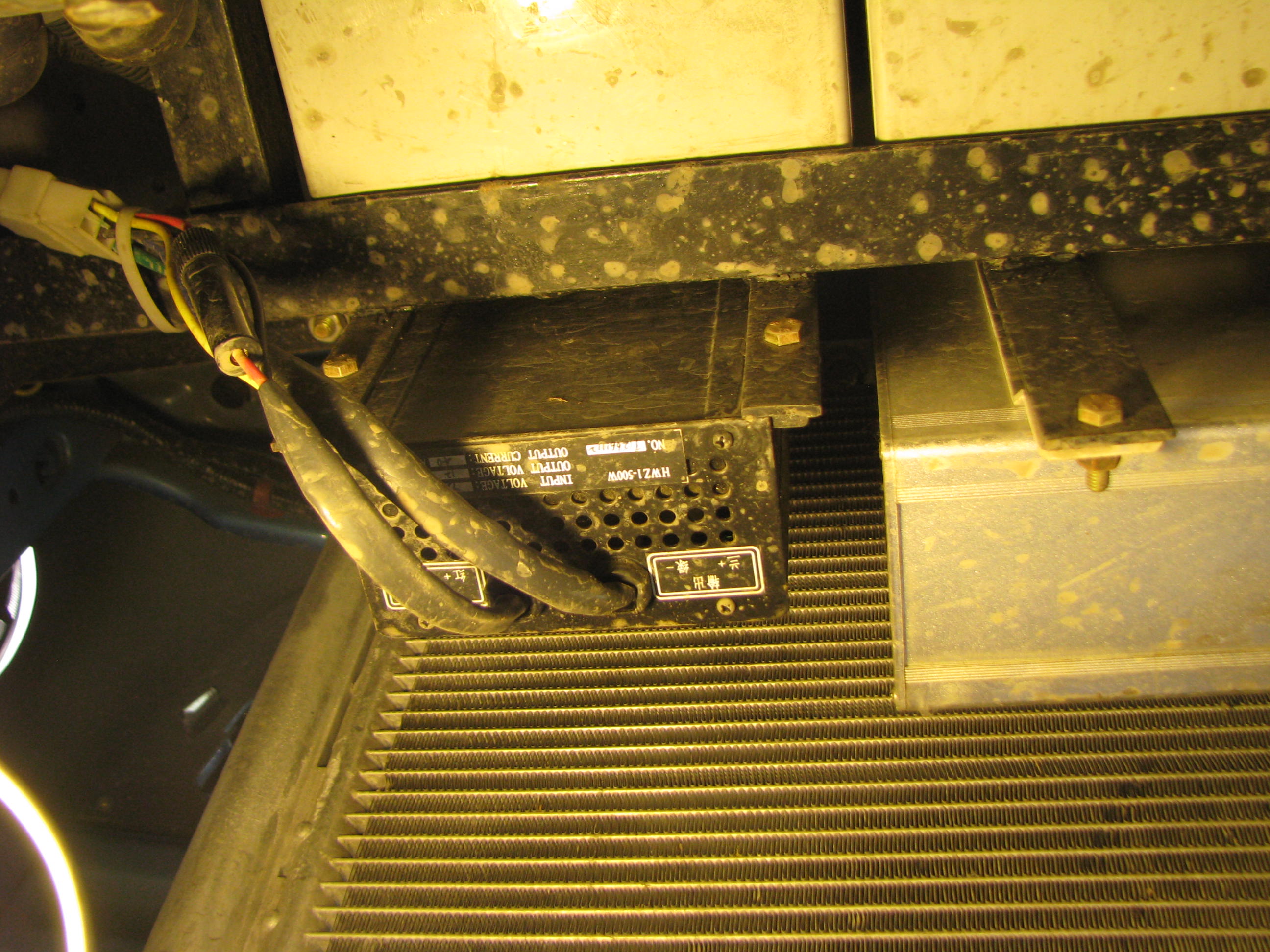

12 вольт вырабатывается инвертором от напряжения основной батареи. На вид инвертор выглядит достаточно солидно — рёбра охлаждения + два вентилятора сверху. А мощностью он оказался аж 500Вт. И это при том что в авто нет ксенона, да и аудиосистема обычная 20-ватная.  На фото инвертора снизу сзади видна решётка радиатора кондиционера. Радиатор не только огромен, но ещё к тому же дополнительно имеет вентилятор диаметром около 400мм.

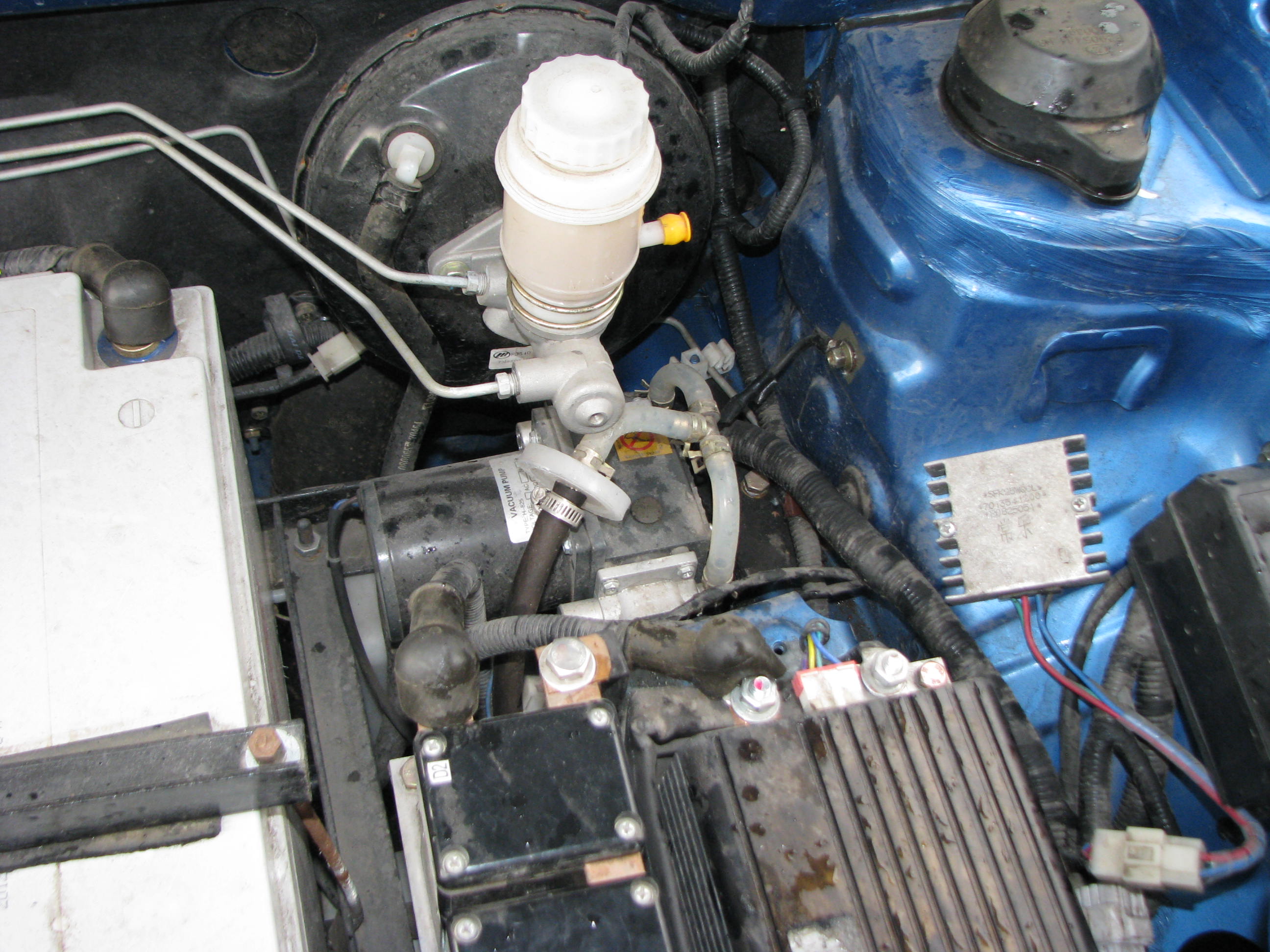

Обогрев салона электрической печкой. Контроллер может давать кратковременно 200А при номинальных 75А. На тест-драйве амперметр при педали в пол мог показывать как 90А, так и 60А. В основном это зависело от уклона дороги. Возле контроллера спереди находятся контактор включения и измерительный шунт. По проводке сразу понятно, что амперметр в кабине показывает именно батарейный ток. Сбоку, на площадке контроллера расположены два силовых элемента, от которых провода уходят к электродвигателю. Возможно производители вынесли силовые ключи за пределы блока контроллера, или может это просто контакторы. Понять их истинное предназначение затруднительно. Рекуперация заявлена производителем. Срабатывает она при отпускании педали газа. Однако на деле проверить есть ли зарядка не удалось, т.к. стрелка амперметра в кабине строго фиксируется на нуле упираясь в ограничитель. Обратный ход реализуется контроллером. В салоне рычаг скоростей имеет только 2 положения — вперёд и назад. При его переключении явно чувствуется, что он не связан с механикой. За контроллером виден «вакуумник» H-B25 тормозной системы. Работает он просто отлично. На тест-драйве машина останавливалась как вкопанная.

В машине установлен 5,5кВт двигатель постоянного тока на постоянных магнитах. Обмотки находятся на статоре. К двигателю идёт 4 силовых провода, два из которых видны при осмотре машины на подъёмнике. Сбоку находится датчик положения вала. Диаметр его весьма мал. Соответственно предполагаю, что он крепится к торцу вала двигателя.
