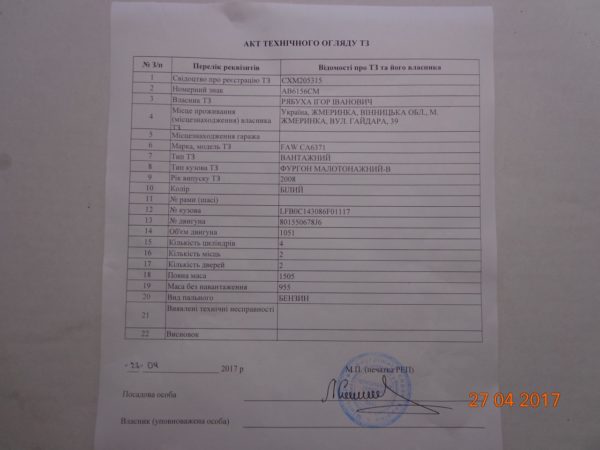

Крок 1.
Йдемо до Сервісного центру та пишемо заяву на переобладнання (ця довідка раніше була безкоштовна, якщо Ви її візьмете до початку переобладнання, а так обійшлася у 800 грн.). Вартість послуги становить 98 грн, а бланкової продукції – 35,4 грн. Розгляд поданої заяви розглядається до 10 робочих днів.
Акт технічного огляду /ДО ПЕРЕОБЛАДНАННЯ/ (198 грн) за ним йдемо в центр діагностики /експерти/ отримуємо 2 папірці (“фірмовий” бланк, жовтенький, та туалетний папірець з підписом інспектора). Є слухи, що наразі нема потреби отримувати акт саме до переобладнання.
1на переоборуд гаи
У 2024 році документи пропонують подавати тільки(!) до Головного сервісного центру МВС. Для цього є 2 способи: особисто за адресою м. Київ, вул. Лук’янівська, 62 або на поштову адресу. Документи для отримання висновку про погодження на переобладнання транспортного засобу також можливо подати до Державного підприємства «ДержавтотрансНДІпроєкт». Варіант з подачею через ДП привабливіший, тому що інститут також вказує параметри автомобіля, які ви повинні витримати при переобладнанні.
Тепер у вас РІВНО РІК на переобладнання в електро. Починайте!
