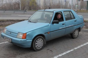

Да возможно. В качестве примера можно рассмотреть такой вариант. Откройте в интернете сайт украинских электромобилистов: electricmobile.org.ua – «Электромобиль своими руками». На форуме есть тема «Это мы смогли», в которой самый удачный вариант переделки автомобиля в электромобиль приведен в разделе – «Славута электро» от Вячеслава М». Это Вячеслав Михайлович Полтавец из Киева, который поставил асинхронный электродвигатель с короткозамкнутым ротором и совмещенными обмотками на статоре (славянка) разработки фирмы «АС и ПП» г.Зеленограда, (Россия) — ранее это Стахановский научно-технический центр «КВАНТ» Луганской обл. (Украина), на свой автомобиль Славута. Также на электромобиле установлены зарядное устройство «ЗАРЯДЫЧЪ» и ДС-ДС преобразователь производства «АСиПП», для управления оборотов вращения и рекуперации электроэнергии частотный преобразователь корейской фирмы LG и в качестве топливного элемента 96 шт. литий — ионновых аккумуляторов емкостью по 60 а/ч по 3,2 вольта каждый китайского производства. Электромобиль заряжается от обычной бытовой розетки 220 вольт в течение 8 часов. Одной зарядки хватает на пробег в 160 км при скорости 120-130 км/ч, т.е. поставив вечером в гараже электромобиль на подзарядку — утром можно отправляться в путь на полностью заряженных аккумуляторах. При необходимости батареи можно подзаряжать в течение дня, как от любой обычной розетки, так и от стационарных зарядных устройств быстрой зарядки. В последнее время они стали появляться на заправочных станциях фирмы «ОККО» по всей Украине. Первая такая стойка появилась в октябре прошлого года в Киеве и первый электромобиль, который произвел такую заправку всего за 20 минут, был электромобиль принадлежащий Вячеславу Михайловичу. (см. фото). До 100 км в час электромобиль разгоняется за 3 секунды и его движение бесшумно, слышно только трение шин.
На сайте в этой теме есть описание, фотографии и чертежи. Мы ничего не скрываем, а только делимся опытом и помогаем своими комплектующими и советами всем начинающим электромобилистам. Несмотря на довольно большие, около 11 тыс. долл. первоначальные затраты, их окупаемость наступает через 1,5 – 2 года, а последующие 15-16 лет (время службы литий — ионновых аккумуляторов), владелец такого переделанного электромобиля будет ездить практически бесплатно. Да и в обслуживании электродвигатель прост: нужно всего лишь один раз в два года смазать два подшипника, тогда как в двигателе внутреннего сгорания постоянно нужно проверять, или доливать масло и антифриз, менять фильтры и ременные передачи.
