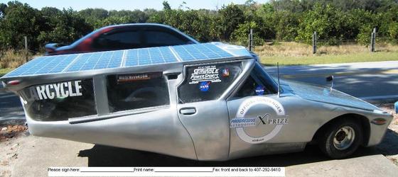

Solarcycle по экономичности движения выходит далеко за пределы 100-миль на галлон. Его изобретатель уверяет, что всю энергию для движения трайк может получать от солнца.
Ларри Векслер, президент, генеральный директор и директор по маркетингу Орландо основе XLR8SUN, является инженерной силой Solarcycle, который использует “nanostructure, nanosolar, advance power and motor drive technologies.” При движении на солнце, трехколесный Solarcycle использует только солнце для движения, то есть, уже после ускорения до 40 миль(64 км) в час.
Автомобиль получает до этой скорости с 15-сильным электродвигателем получает питание от зарядки до набор свинцовых аккумуляторов. По данным компании, Solarcycle имеет неограниченный диапазон вождения, но только при буксировке 720-ваттный солнечного трейлера.
Его трехколесный «solarcycle» весит 1000 фунтов (454 кг) и использует солнечные панели для преобразования солнечной энергии для свинцово-кислотных аккумуляторов. Векслер говорит она может достигать скорости до 55(88км) миль в час и работает на постоянной 35 (56 км) миль в час, пока светит солнце. Батареи принять восемь часов, чтобы зарядить-либо от солнца или плагина зарядной станции. Это улица-правовой и считается мотоцикл государством и страховщиками.
48 вольт 450amp контроллер с 9 ‘блин двигателя. Ультра легкий алюминиевый и пластиковый каркас и тело. Ларри говорит, что это идет от 0 до 60 в соответствии с 28 секунд. Он запрашивает для инвесторов в производство. Свяжитесь с нами если вы заинтересованы.

При столь низком весе, 200/450 кг, у него судя по всему 3х-4-хместный салон
«Пилот» Ларри сидит за штурвальчиком по центру, между подкосами силового каркаса, хотя так же по центру у него переплет лобового остекления. Пожалуй разумней и «эстетичней» было делать два переплета перед подкосами с центральной свободной частью.
Пассажиры сидят по обе стороны чуть позади. За пилотом в принципе должно быть свободное место для багажа или ребенка. Т.е. посадка как в проекте солнечного афротакси
