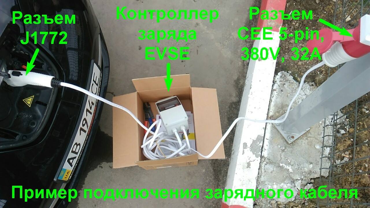

Нам регулярно задают вопрос – как наиболее эффективно использовать наши электрические щитки EV-net для зарядки электромобилей. Так как эти вопросы чаще всего задают пользователи серийных автомобилей Nissan LEAF, то мы, в качестве ответа на этот вопрос, решили сделать небольшой фото-отчет, демонстрирующий примеры зарядки Nissan LEAF на наших щитках EV-net. Как правило, серийные электромобили комплектуются зарядным кабелем, рассчитанным для подключения к обычной розетке с параметрами 220В, 16А, 3,5 кВт(max). Такие кабели заряжают авто 0-100% за 6,5-7 часов. Для эффективного использования наших зарядных щитков EV-net и сокращения времени зарядки до 3,5 часов, потребуется отдельно приобрести зарядный кабель с EVSE-контроллером, рассчитанный на силу тока 32 Ампера и мощность 6,5-7,0 киловатт. В Украине в продаже есть широкий выбор таких зарядных кабелей от различных производителей. В зависимости от характеристик устройства, сервисных возможностей, длины кабеля, наличия тех или иных переходников под разные розетки, стоимость таких девайсов может колебаться в пределах 300-850$. Для того, чтобы понять, как использовать такой кабель, и что он собой представляет, приводим Вам краткий фото-отчет:
