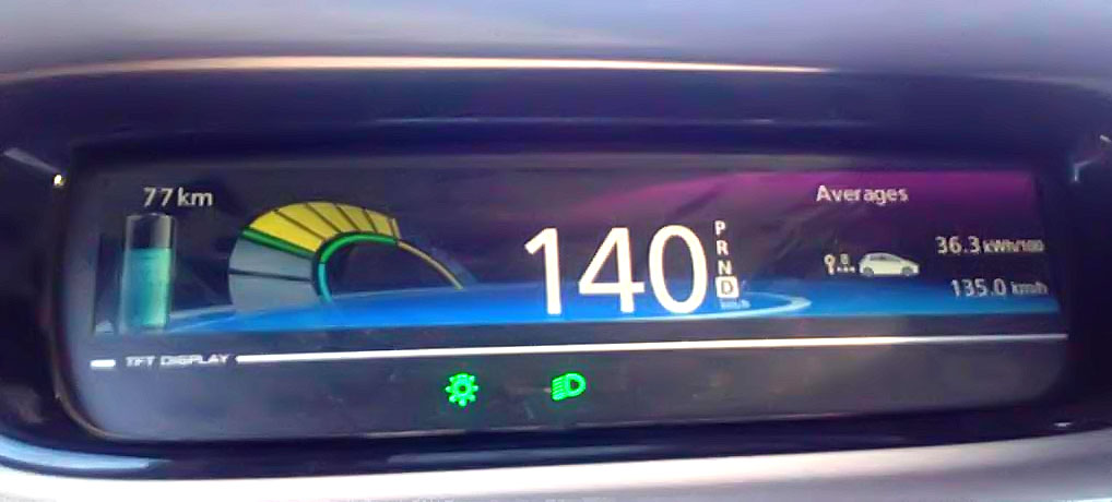

3. Renault Zoe с аккумуляторами из под Nissan Leaf
Авторы: Геннадий и
10 км/ч — 12,5 кВт*ч на 100 км
20км/ч — 11,9 кВт*ч на 100 км
30км/ч — 9,3 кВт*ч на 100 км
40км/ч — 8,9 кВт*ч на 100 км
50км/ч — 10,6 кВт*ч на 100 км
60 км/ч — 12,2 кВт*ч на 100 км
70 км/ч — 14,4 кВт*ч на 100 км
80 км/ч — 17,8 кВт*ч на 100 км
90 км/ч — 19,3 кВт*ч на 100 км
140км/ч — 36,3 кВт*ч на 100 км
получается самая экономичная скорость 40 км\ч
