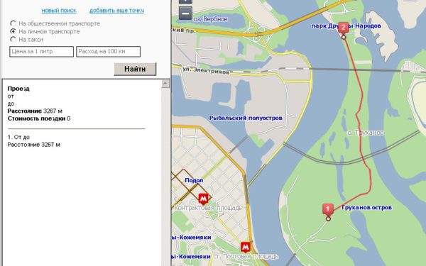

Заезд был на Трухановом , маршрут на скрине , там же и дистанция.

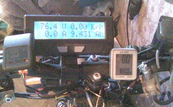

На руле установлено ЦА в режиме отображения средней скорости , и велокомп в режиме спидометра( тоесть реальную на данный момент скорость.)
Естессно , оба показометра предварительно тарированы по навигатору, как скорость движения , так и дистанция.
Разница показаний скорости +- 1 км/ч , ( обусловлена скорее разным периодом опроса и отображения) .
Разница в показаниях дистанции на указанном маршруте — 11м.
