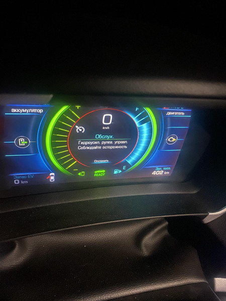

Під час подорожі по засніжених перевалах Закарпаття, на компʼютері засвітилася помилка Рульового управління. Руль почав туго крутитися, те що я натискав «Отменить» на компʼютері, ніяк мені не допомогло. Можливо в когось була така проблема ? Буду вдячний за відповідь.

1. Проверил уровень жидкости ГУР. (Я ж так понимаю у вас там стоит ЭГУР)
2. Посмотрел бы работает ли двигатель ЭГУР. Если нет то запитал бы отдельно и глянул работает или нет.
А там дальше уже копать может банально предохранитель перегорел когда снег попал куда-то куда не следует.
А то что отменить не можете то логично. Поломку отменить невозможно она будет выпадать.

Вже вирішив проблему. Приїхавши додому, зранку сніг розтанув з крил ( біля колес) і все запрацювало. Проблема була в снігу. Дякую за відповідь

Є така проблема у Вольта, дуже сніг набивається в арки і пристає до підкрилок. Матеріал підкрилок не гладкий, тому ніг тримається поки не розтане.
