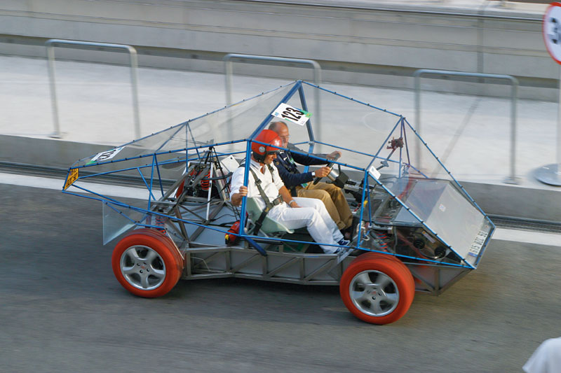

А как Вам, такое, сваренное из профильных труб -несущее шасси, накрываемое лёгким , возможно , откидным колпаком, возможно и с сол.крышей ?
И заметьте - Это не комп.рисунок , а фото.

Машина должна ещё быть и безопасная. Люди не захотят сидеть в прозрачном колпаке. Ну разве что если этот колпак не получит 5+ звёзд на испытаниях аварийной безопасности.

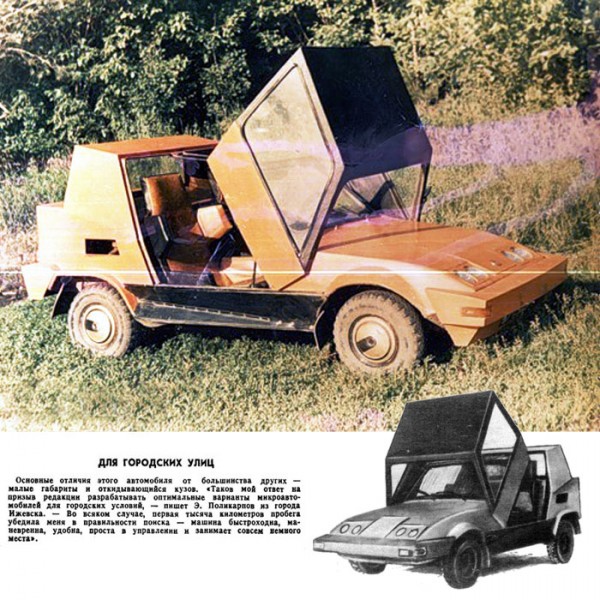

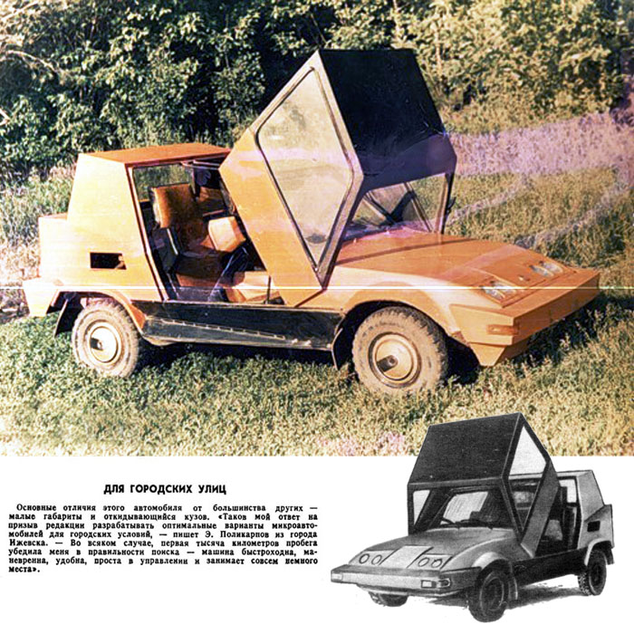

А как Вам, такое, сваренное из профильных труб -несущее шасси, накрываемое лёгким , возможно , откидным колпаком, возможно и с сол.крышей ? И заметьте - Это не комп.рисунок , а фото.
Прекрасно, но оно устроит только вас и группу энтузиастов.
Для прочих надо нечто вроде такого
или такого
POLIKARPOV-CAR-IZH_MK1983-08.jpg [ 206.6 КБ | Переглядів: 9663 ]

И , кстати , прекрасные машинки, и на первую из них , автор - Н.Дорошенко, продал комплект матриц , кому то в Киевской области, но , видно , не в те руки. Где делись -неизвестно.
......Да , БЫЛИ МАСТЕРА ! " Иных уж нет, а те - далече ! " ( А.С П.)
