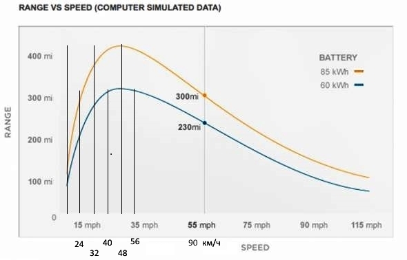

В подтверждение, вернемся к графикам потребления Теслы.
На них хорошо видно, что наименьший расход при 48 км/ч. Причем, в диапазоне 40-60 км/ч разница в расходе настолько мала, что на глаз ее можно и не заметить.
Но нельзя не заметить следующее – при увеличении скорости от ноля до 40 - расход ПАДАЕТ, а после 60 - РАСТЕТ! :doh:
Конечно, полка максимальной эффективности у каждого транспортного средства своя – дальше/ближе, шире/уже, но своя! И она есть!
Но это надо понимать, а не выкручиваться, и переводить стрелки… :wallbash:

Тесла тут при том, что это тоже электромобиль.
Если есть другой график - покажите, и мы его с удовольствием обсудим.
То, что график не снят с "колес", не значит, что он плохой. Конечно, графики даже одного и того же авто могут отличаться, в зависимости от стиля езды, или условий передвижения. Но сути это не меняет. :P
