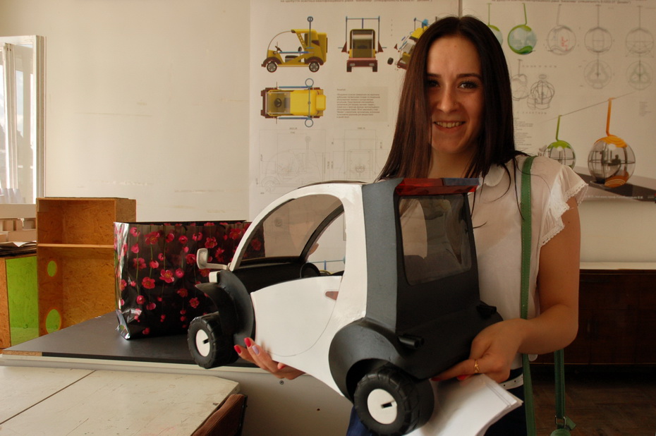

определитесь с идеей проекта, и какой собственно хотите электротранспорт?
Он разный:
личный(авто, доставочный фургон), общественный(такси, доставка), велоэлектро(личный авто, рикша, доставка)
И что надо подавать на конкурс? готовый образец-прототип или эскизный проект с макетом и пояснительной запиской.
а то вот девушка-дизайнер из Харькова рисует электромобили и даже в виде макета клеит
http://www.mediaport.ua/sites/default/f ... %D1%80.jpg
