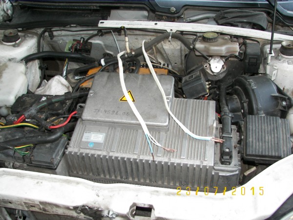

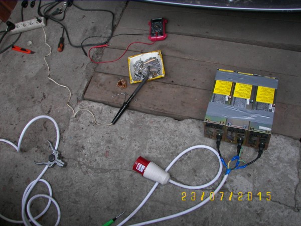

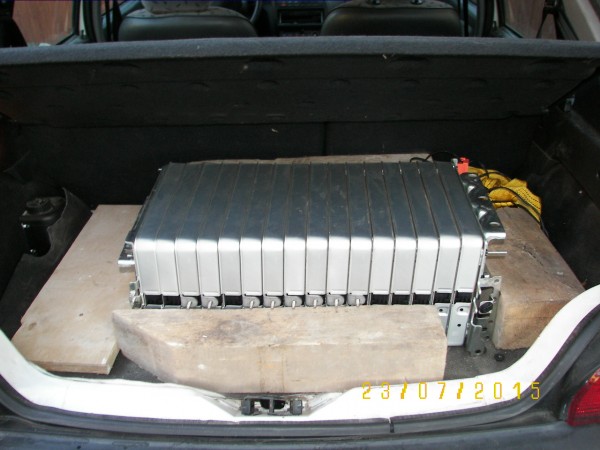

у меня подготовка идет полным ходом,сегодня с Геннадием испытали 30-ти амперную зарядку,наконец то провели три фазы ко мне в гараж,теперь можно будет заряжать два автомобиля одновременно,и пользоваться быстрой зарядкой.Провели провода из подкапотного пространства в багажник для подсоединения дополнительной батареи.По ходу дела случилась неприятность-каким то хитрым образом в трехфазной пятипиновой розетке отвалилась "земля" и две зарядки из трёх,соединенных последовательно,вышли из строя,благо были запасные.
