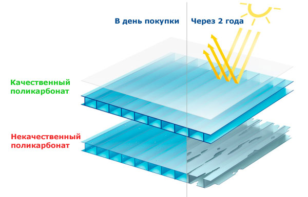

Это, смотря чем обшивать. Если железом - тяжело ; если углепластиком , то ещё тяжелее кошельку, но , если сотовым поликарбонатом, Днепропетровского производства , то его лист в 4 метра кв. весит килограм пять а стоит 352 гр. На всю обшивку хватит!.....................................................................
....Но....., красить не надо, не ржавеет; и тепло и звуко изолятор; если ударили, не надо рихтовать- выбросил кусок-заменил !
....Для плоских и малой кривизны поверхностей - материал - мечта !
Вы это всерьёз предлагаете? :?
На улице под ультрафиолетом, через год от него одни ошмётки
Крайне сложено сделать нужный изгиб листа поперёк рёбер...
в местах креплений он раскрошиться от постоянной мех. нагрузки ...
... и ТД и ТП

Заводская гарантия, в конструкциях типа Теплиц и Кровли - 15 лет ! ! !
 Заголовок повідомлення: Re: Фестиваль PRO Місто
#9772Повідомлення 14 трав 2015, 13:41
Звідки: Київ, Свято́шинський
На лист поликарбоната сверху нанесено защитное покрытие, которое препятствует разрушению поликарбоната от вредного ультрафиолетового излучения.
Толщина УФ-слоя равняется 30 мкр. В год выгорает 2-3 мкр.
slavyanochka.jpg [40.83 КБ]
Завантажень: 193
Такой не дешёвый лист, не сразу покоробит.
Из него теплицы, не очень.
