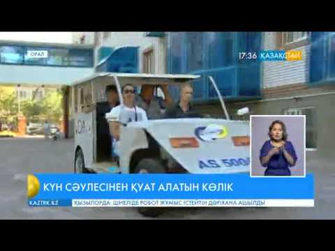

Электромобиль построенный той же командой перед "Окой" летом 2014.
Зображення Зображення
Инновация Сергея Офицерова - этот чудо автомобиль, который родился из экспериментов с солнечной батареей. Сергей с коллегами сконструировали данный автомобиль из кузова Ваз2106. От старой "шестерки" оставили только часть ходовой. И сегодня такой автомобиль набирает до 60 км в час. И не тратит ни грамма бензина.
Наш электромобиль делает первый проезд!

Но, Коллеги, СОЛНЦЕ ВЫДЕЛЯЕТ НА ЗЕМЛЮ 1360 ватт. метр кв.; Но до поверхности, через атмосферу, доходит только 1000ватт в зоне экватора в полдень. ( 1100 -1200, бывает ,только в пустыне северной Австралии, в периоды повышенной солнечной активности) ; Предположим , что Астана - почти на экваторе; Тогда ,если сол.панели у них с Байконура , с КПД 40% , но , не сориентированные к солнцу, дадут с 2 метров кв. площади крыши , до~ 600 ватт. На велосипедных колёсах этого хватит для скорости ~ 20кмч , на жигулёвских же , для ~ 10 кмч. .............................
Допускаю , что Сергей Офицеров, в этой лапше не виноват. Так, однажды , Я САМ сказал журналистам , дословно, что "Электра 2, в эконом езде может проехать 150 км, но , разогнаться сможет и до 160 кмч "! Журналисты сообщили, что: "Электра 2 проезжает 150 км , со скоростью 160 кмч !
Так рождаются МИФЫ !
#7835Повідомлення 25 лют 2015, 10:14
К сожалению , у нас многие выдают желаемое за действительное . Четыре гелевых ,а не "гелиевых", аккумулятора - это максимум 8 кВт*ч . Среняя мощность за 8 часов - 1 кВт . Даже с учетом массы ОКИ и эффективности двигателя , средняя скорость движения не превысит 20 км/ч .
#7836Повідомлення 25 лют 2015, 10:33
Интересно, а зачем они спереди прицепили задние фанари ? :lachtot:
#7837Повідомлення 25 лют 2015, 10:36
Дякував (ла) 423 Подякували 1183
При этом еще надо добавить, что гелевые часто путают с AGM. А это немного разные аккумуляторы.
