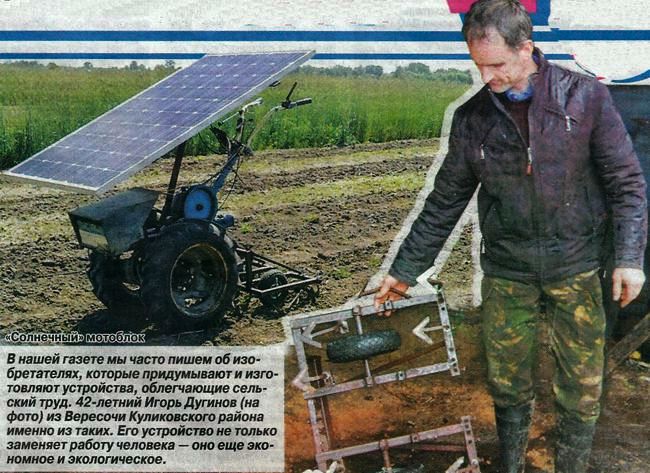

Житель Вересочи Куликовского района Игорь Дугинов сконструировал аппарат, который не только облегчает тяжелый сельскохозяйственный труд, но делает это энергоэффективным и экологически чистым способом.
Сделал его из старого мотоблока, электродвигателя на 1 кВт (приблизительно 1 лошадиная сила) и солнечной батареи. Он очень простой в использовании: кнопку нажал - и работаешь. Не воняет, не шумит. Одним словом — очень удобно. Солнечную батарею я купил за 6 тысяч гривен, но она за год работы окупается. Я посчитал, что обычный мотоблок через час работы сжигает 2 литра бензина. Выходит, за 10 дней тратится примерно 1600 гривен только на горючее. А мое устройство не нуждается в горючем, потому что питается энергией солнца. Причем батарея будет служить около 30 лет. Использовать ее можно не только в поле. Цепляешь к дому, чтобы производила электричество от солнечных лучей, и можно телефоны заряжать.
В этом году Игорь Дугинов мечтает усовершенствовать «солнечный» трактор, который будет мощнее мотоблока.
- Хочу сделать тракторец, чтобы и жена могла ездить. На моем «солнечном» мотоблоке она тоже ездит, но он тяжелый в управлении — весит около 200 кг, поэтому нужно иметь силу в руках. А трактор будет мощнее, и солнечных панелей на нем будет больше.
«Солнечный» мотоблок работает без горючего

Ох уж эти сказки,
ох уж эти сказочники.(с)
извините ,не мог пройти мимо.не надо вводить людей в заблуждение.
обосную,панель прикрученная к мотоблоку выдаст мах 7 Ампер 24 вольт,
потянуть киловаттный двигатель :nein: нужно как минимум ещё аккум и инвертор
да и мотоблоком в один kW копать картошку -ну,ну.

То что там есть аккумулятор - это очевидно, ведь вес указан 200 кг. Скорее всего там свинец. Это не мешает ему заряжаться только от солнца и потом работать от аккумулятора, не весь день же он в работе. А на счет киловатника - максимальная скорость у такого мотоблока не нужна выше 10 км/ч, поэтому можно применить такую редукцию, которая позволит пахать землю, ИМХО

zloitapok, не лучше организовать парковочное место под навесом из такой панели для этого агрегата. просто смешная конструкция, думаю можно в раздел юмор переместить

я верующий в электротранспорт, и активноэкспериментирующий, в т.ч. на СКА
но 1Квт двигателю свинца надо 2кВт. Это на час - а дальше?
час работаешьутром - день заряжаешься от солнца?
я активно использую мотоблоки и китайские, и МТЗ-05 89г.в. (все время в одних руках)
пока перспектива или шнурок на маленькой даче, или съёмная универсальная литиевая батарея как у Корхова. Все остальное - от маркетинга :ugly:

Ни в одной статье не указано про наличие аккума и инвертора,это дополнительные расходы и не малые ! а тут читает человек-"Солнечную батарею я купил за 6 тысяч гривен, но она за год работы окупается."
я не противник солнечной энергии (у самого панели 2 по 140 ватт+1 сотка)просто надо быть реалистами .
час работаешь утром - день заряжаешься от солнца?
100А/ч -дня зарядки может и не хватить.
задело именно "прикрутил панель -и работает"

Если внимательнее приглядеться то можно понять что эта панель выполняет еще и функцию спойлера! )))

Новость с бородой. И уже давным давно обсуждалось, что панель на этом блоке просто для красоты.
