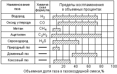

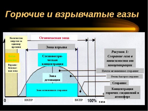

#78589Повідомлення 03 квіт 2019, 11:33
Звідки: Троицк
танго писав(ла):
... По опасности он не опаснее бытового газа...
Водород опаснее хотя бы потому, что пределы взрывоопасности у него шире - 4-96% (4-75% на воздухе), а у природного газа 5-15% концентрации.
Если вы указываете процентную концентрацию газов в воздухе, то хотите сказать что при например при 50% концентрации природного газа в воздухе такая смесь безопасна? Это не логично. Надо брать нижнюю процентную цифру процентной концентрации в смеси газов с воздухом, а при большей само собой любой горючий газ небезопасен
Там ключевое слово - взрывоопасность. https://studopedia.org/10-113637.html
