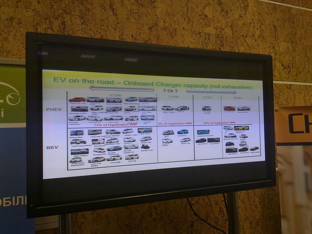

На электромобильном симпозиуме EVIM один докладчик из Германии продемонстрировал прелюбопытнейший слайд. Оказалось, менее 20% промышленных электромобилей имеет мощность бортовой зарядки более 10кВт. Это при том, что они все имеют ёмкость не менее 15-20 кВт*ч. Саботаж со стороны производителей?

Мерседес Вито? Они вообще есть в продаже? Рено зое без ЗУ, там контроллер в режиме рекуперации заряжает (для неверующих в широкий диапазон контроллера + 3 контактора скажу, что есть даже немецкий контроллер собственной разработки т.е. DIY с таким видом заряда через рекуперацию). Так что 20% это много ;)
Теперь про саботаж. Официальная логика такова:
Мощное ЗУ удорожает ЭМ.
Потребности в нем практически нет, ведь в домах редко встречаются 3ф 32А, а 3ф 16А часто. Да и ЭМ обычно заряжают ночью дома/днем на работе когда ЭМ стоит от 6-8 часов. А для быстрых зарядок CCS и CHAdeMO, которых недостаточно, но выгодней для клиента поставить за чужой счет одну станцию экспресс зарядки для многих ЭМ чем 5-10 клиентов заплатят от 3 до 5к € за 22кВт ЗУ в ЭМ и заряжаться будут в 2 раза дольше.
Лично мне нравиться как в ЗОЕ, все то что выше просто описание информации.

В настоящее время иметь на борту зарядку мощностью 22 кВт , есть жизненная необходимость . Мощность ЗУ должна регулироваться от 0 до 100% , в зависимости от ситуации . Все , что выше 22 кВт , должны обеспечивать внешние зарядные станции ( не считая грузовики и автобусы ).Грузовики и автобусы могут иметь бортовую ЗС до 125 кВт .

Вячеслав М, а люди будут готовы платить за 22кВт ЗУ 3-5к $ сверху? Вспомните сколько в тесле надо было доплатить за +11кВт к базовым 11кВт.
Я понимаю что экспресс станций да еще и в Украине меньше чем недостаточно, но 22кВт ЗУ тоже не единный выход, хоть и лучше стандартных 3-11кВт. Первые ЗОЕ могли 43кВт и не стоили на 5-10к $ дороже. А с сегодняшней сетью кажется 22кВт и 100-150км за час зарядки это панацея. Это лучше, но если так необходимо то пожалуйста, бруса на 22кВт в свободной продаже, почему почти никто не покупает? А серийный ЭМ на эту сумму сверху купят?
В лифах ведь так же бруса на 3,3 и 6,6кВт.
Возьмем 1000 ЭМ. Для целой страны это ничего и 1000 раз по 22кВт пускай даже за 3к $ лучше для каждого или на 3 млн $ поставить в определенных местах 100 экспресс станций с CCS и CHAdeMO с 50кВт мощностью?

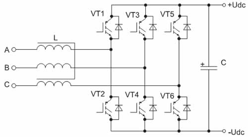

Дякував (ла) 9 Подякували 38
Підключати 3 фази на контролер просто так не можна. Їх потрібно підключати через індуктивності, як це зроблено в 3-фазних активних коректорах потужності. Крім того контролер має програмно підтримувати таку функцію. Такі перетворювачі працюють на підвищення напруги, тому потрібна високовольтна батарея, яка має мати не менше 600VDC в розрядженому стані. Така зарядка не має гальванічної розв'язки, а також має підвищені пульсації (частотою 300 Гц) в порівнянні з звичайними зарядками.

Какая 600В ВВБ, в ЗОЕ стандартные 96S т.е. ~360В. Немецкий инженер сам дома создал контроллер и заряжает практически любую батарею, если компоненты правильно подобраны!
Никто не говорит бежать всем свои контроллеры подключать. Речь идет о том, что технически это давно можно, видимо нет желания у производителей!

Стандарті контролери в електромобілях працюють на пониження напруги в звичайному режимі, і на підвищення напруги в режимі рекуперації, тому для зарядки через контролер потрібна або високовольтна батарея, або 3-фазна мережа 110V. Про контролер в ZOE, нічого сказати не можу, але підозрюю, що там не все так просто. Крім того потрібні додаткові індуктивності і потужні контактори, зарядка батареї буде проходити пульсуючим струмом. Простіше і дешевше для виробників поставити стандартну зарядку 3,3-6,6 кВт.
